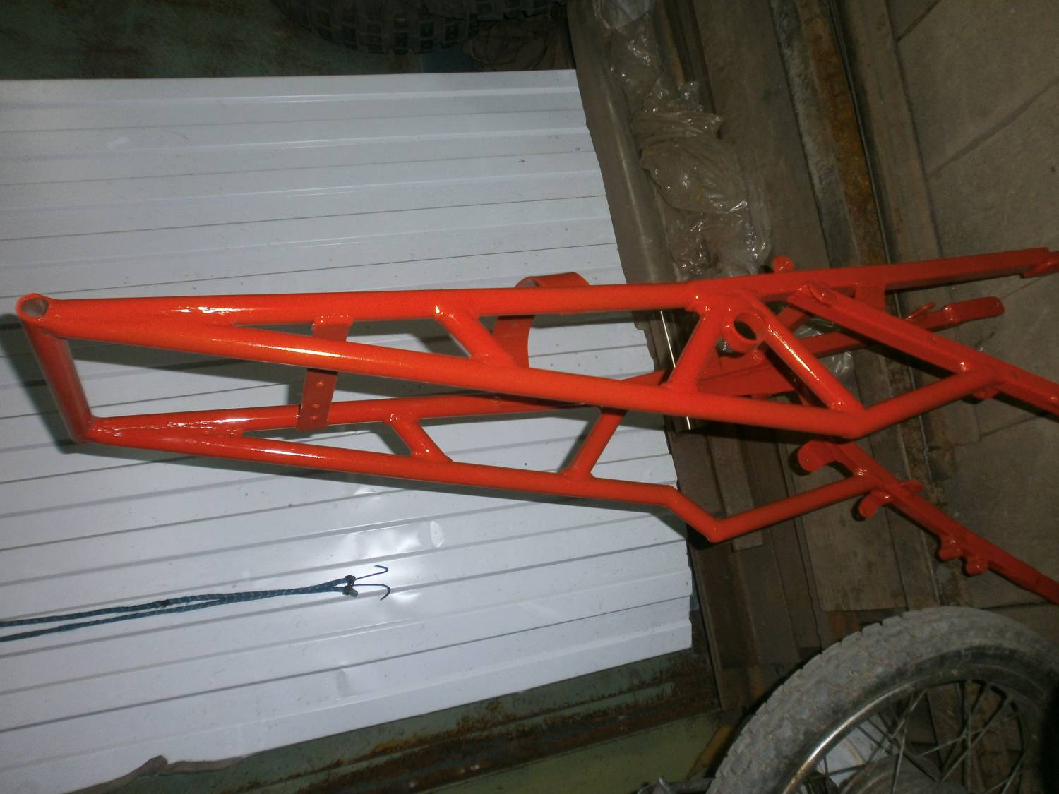

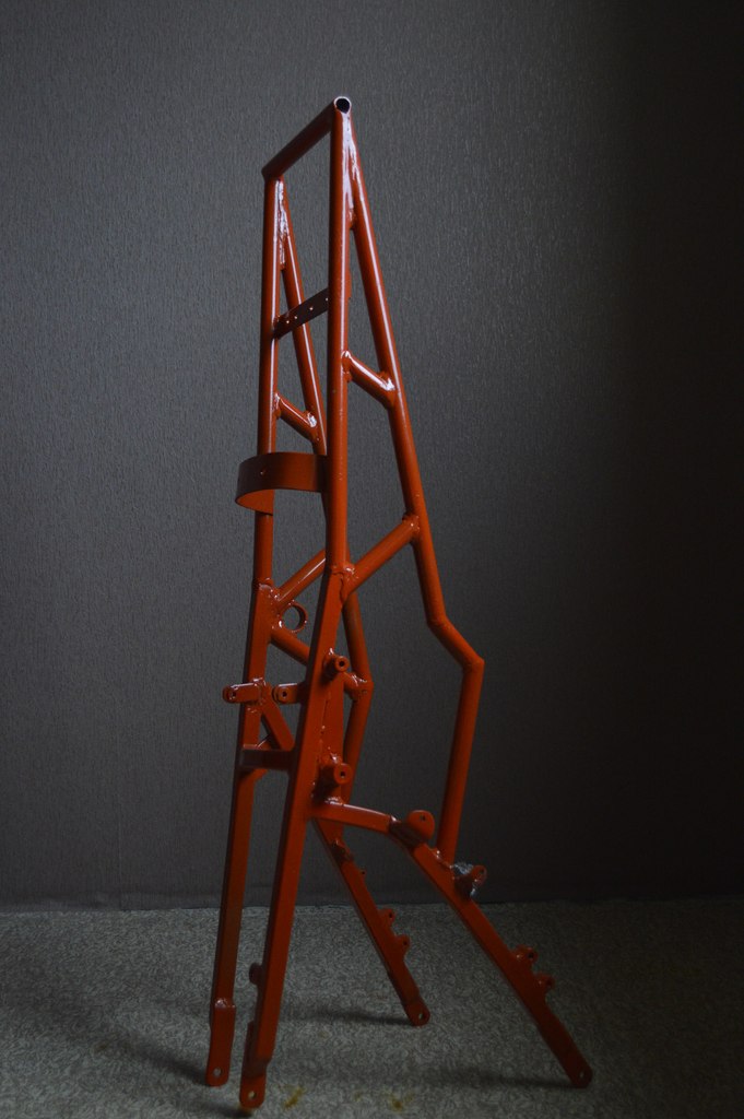

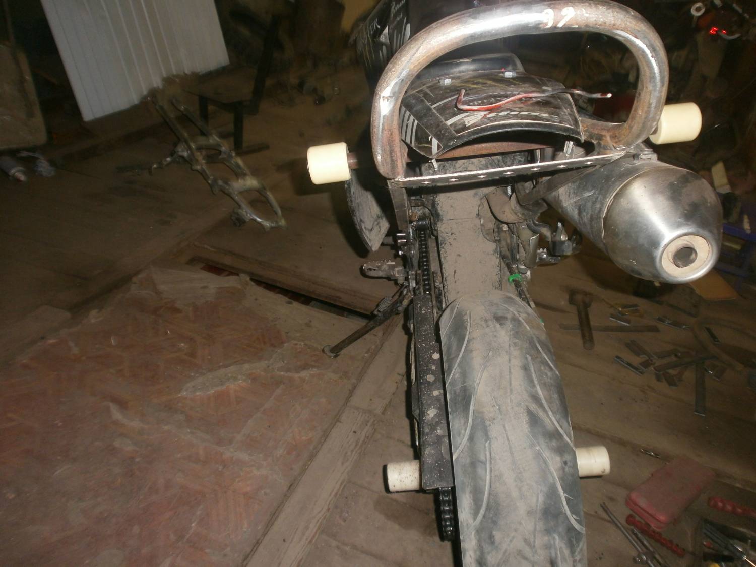

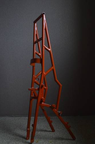

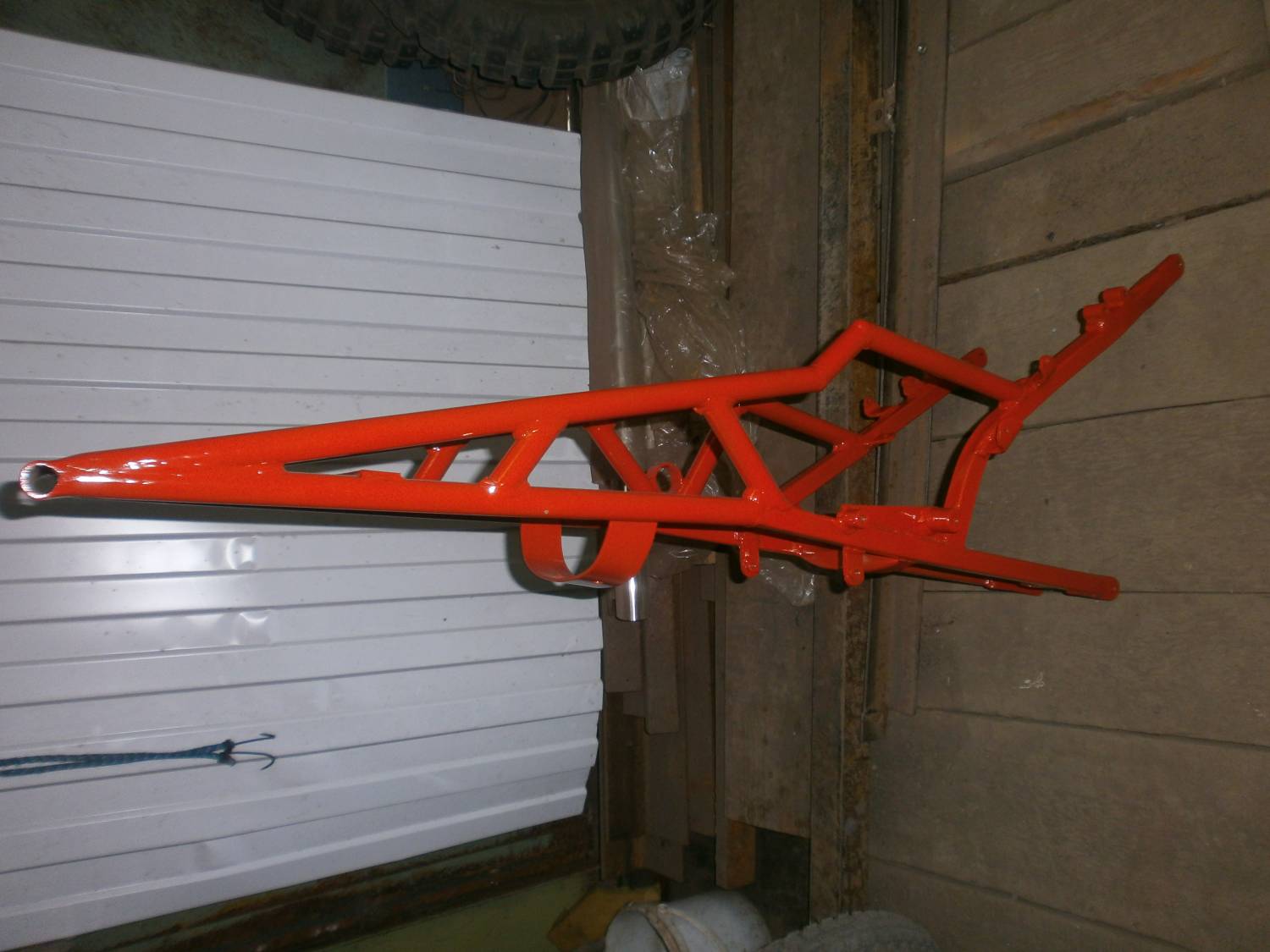

Материал ; Труба профильная 20х20,15х15.
Слайдеры - капролоктан.
Цена 6500р.,без слайдеров 550000.
Прикрепления: 0614663.jpg (161.3 Kb) · 2306289.jpg (114.6 Kb) · 6678889.jpg (120.0 Kb) · 2537316.jpg (143.4 Kb)

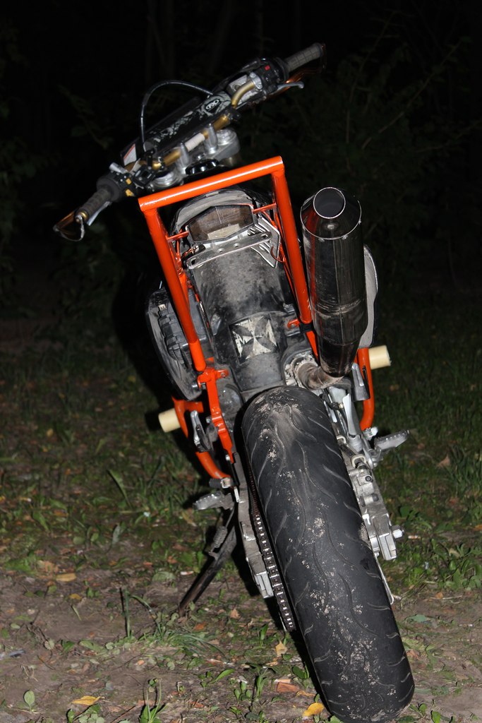

с установленным на мото фото есть?
Евген Дата: Вс, 06.07.2014, 21:24 | Сообщение # 3
Мотоцикл: DRZ-400SM05
Город: г.Самара
Сообщений: 493
Репутация: 33 ±
К сожалению,это все фото .

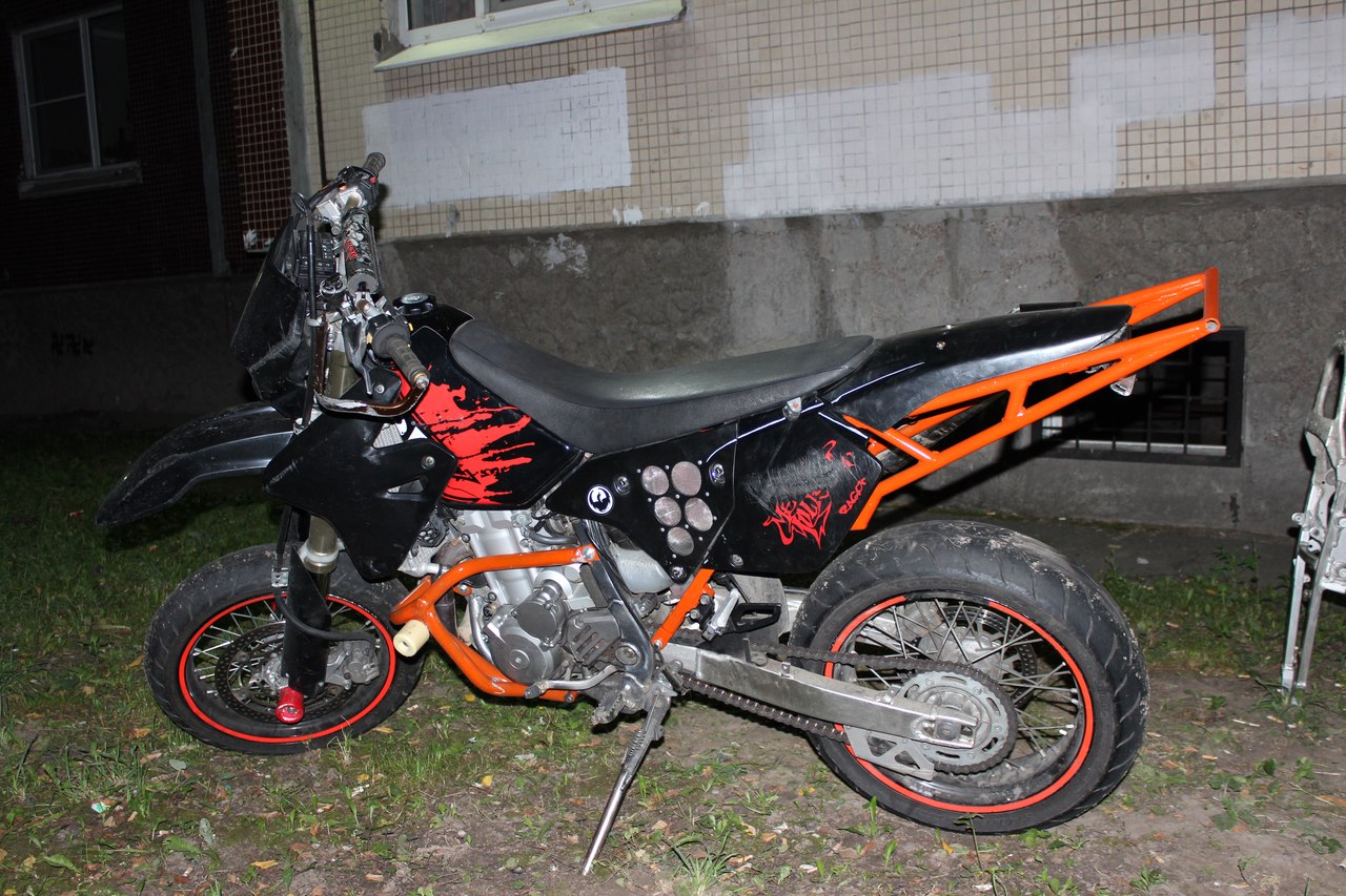

d1antre Дата: Пн, 07.07.2014, 01:23 | Сообщение # 4
Мотоцикл: DR-Z 400 SM 2005
Город: спб
Сообщений: 554

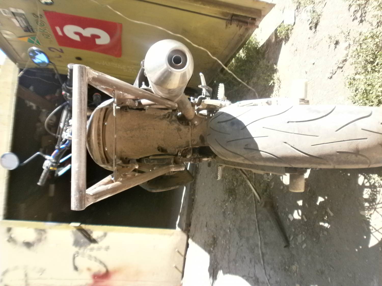

prev, вот фото, мотоцикл и фото не моё

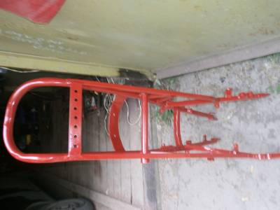

Евген Дата: Вс, 13.07.2014, 18:45 | Сообщение # 5
Город: г.Самара
Сообщений: 493
Репутация: 33 ±
Прикрепления: 8982720.jpg (313.3 Kb) · 2293985.jpg (212.4 Kb) · 8485376.jpg (150.1 Kb) · 0950424.jpg (143.8 Kb) · 0592100.jpg (189.9 Kb)

prev Дата: Пн, 28.07.2014, 19:14 | Сообщение # 6
Сообщений: 40
Здорово смотрится!
обязательно у тезки закажу! respect

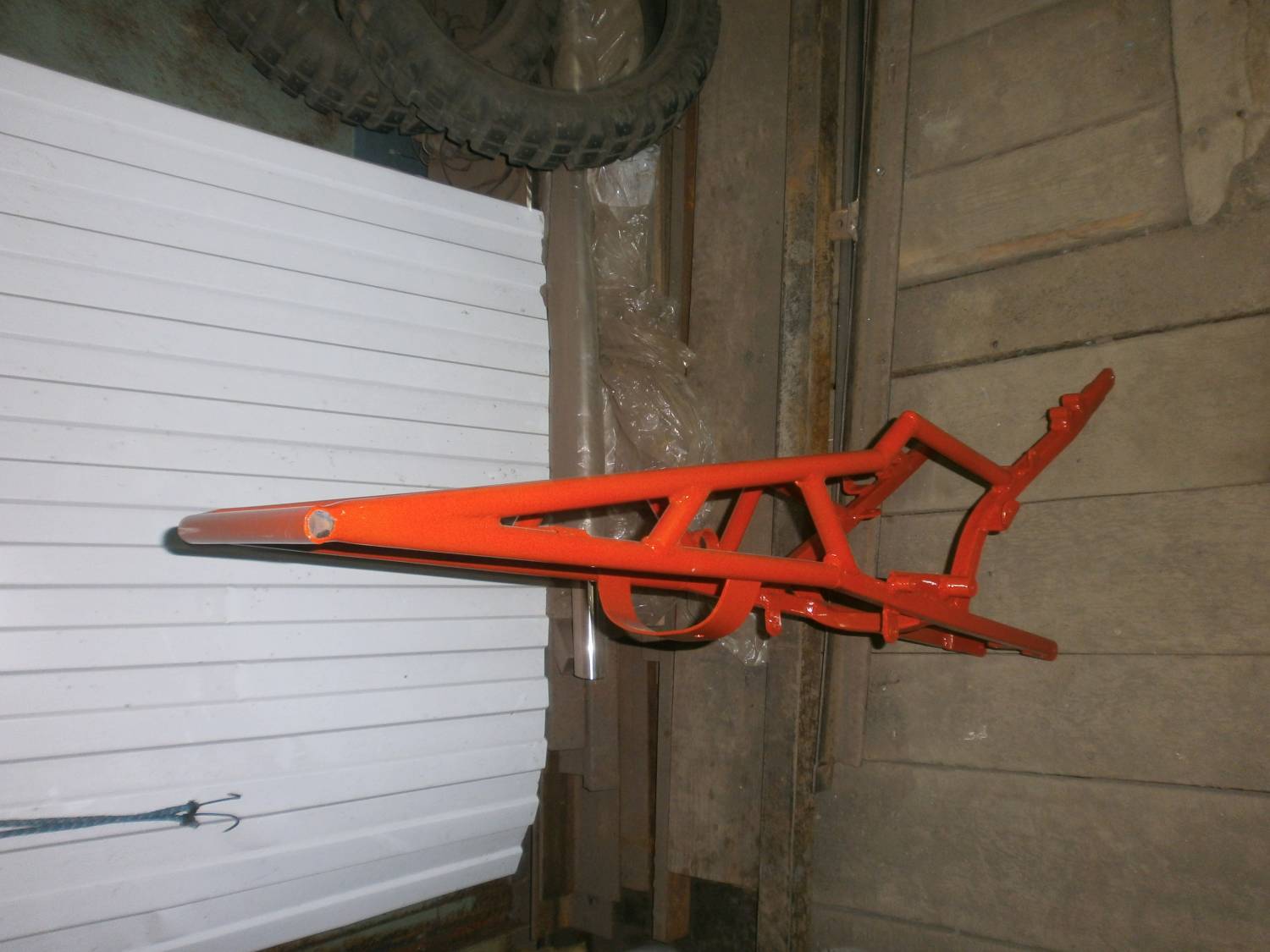

Евген Дата: Ср, 30.07.2014, 07:03 | Сообщение # 7
Город: г.Самара
Сообщений: 493
Репутация: 33 ±
Прикрепления: 6777335.jpg (129.5 Kb) · 2861224.jpg (119.5 Kb) · 5921225.jpg (115.7 Kb)

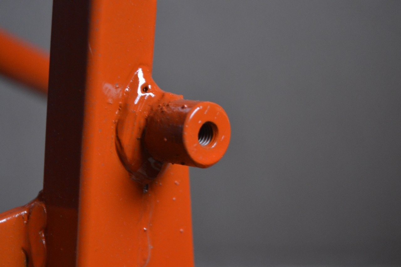

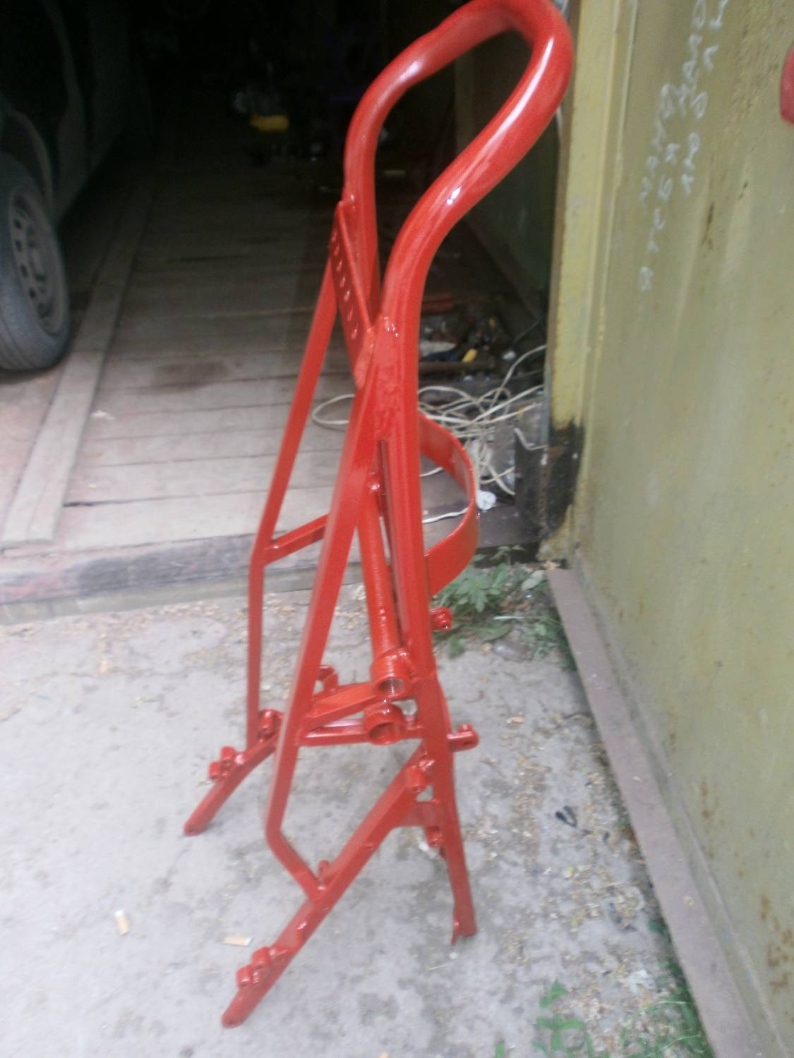

Подрамник приехал. Качество изготовления на высоте.
Все сварные швы очень аккуратные, качественная покраска.
Особо приятно был удивлен увидев, что в нужных местах насверлена резьба.

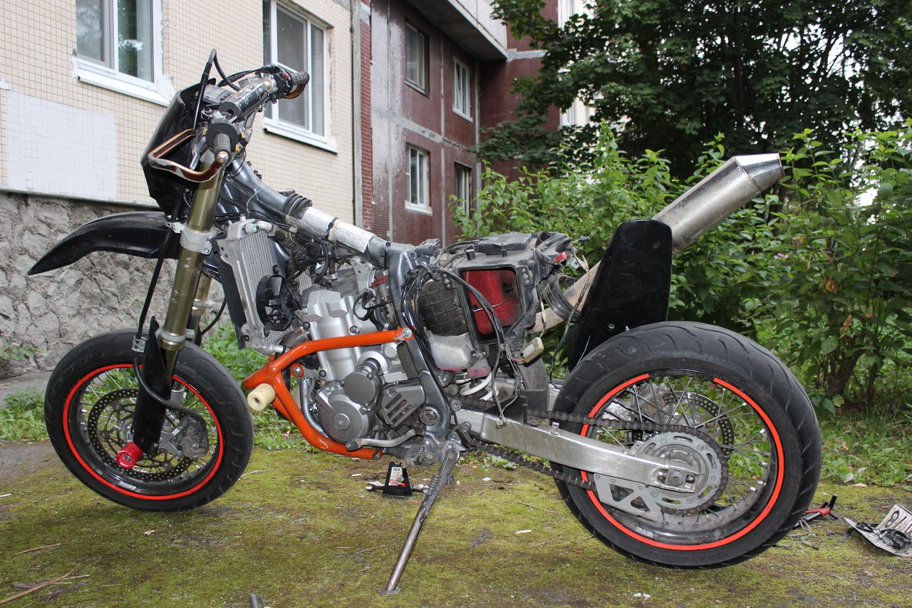

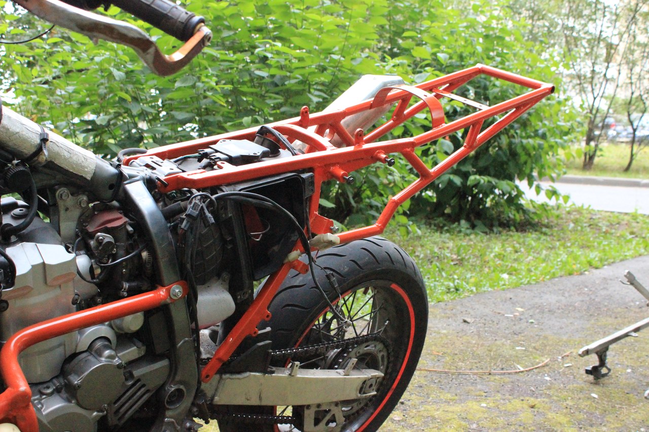

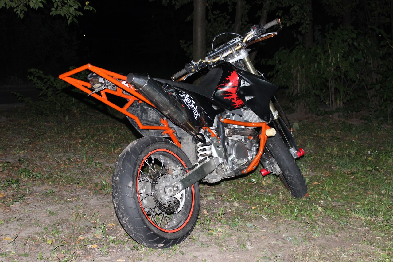

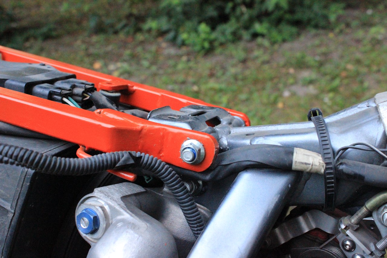

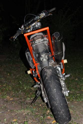

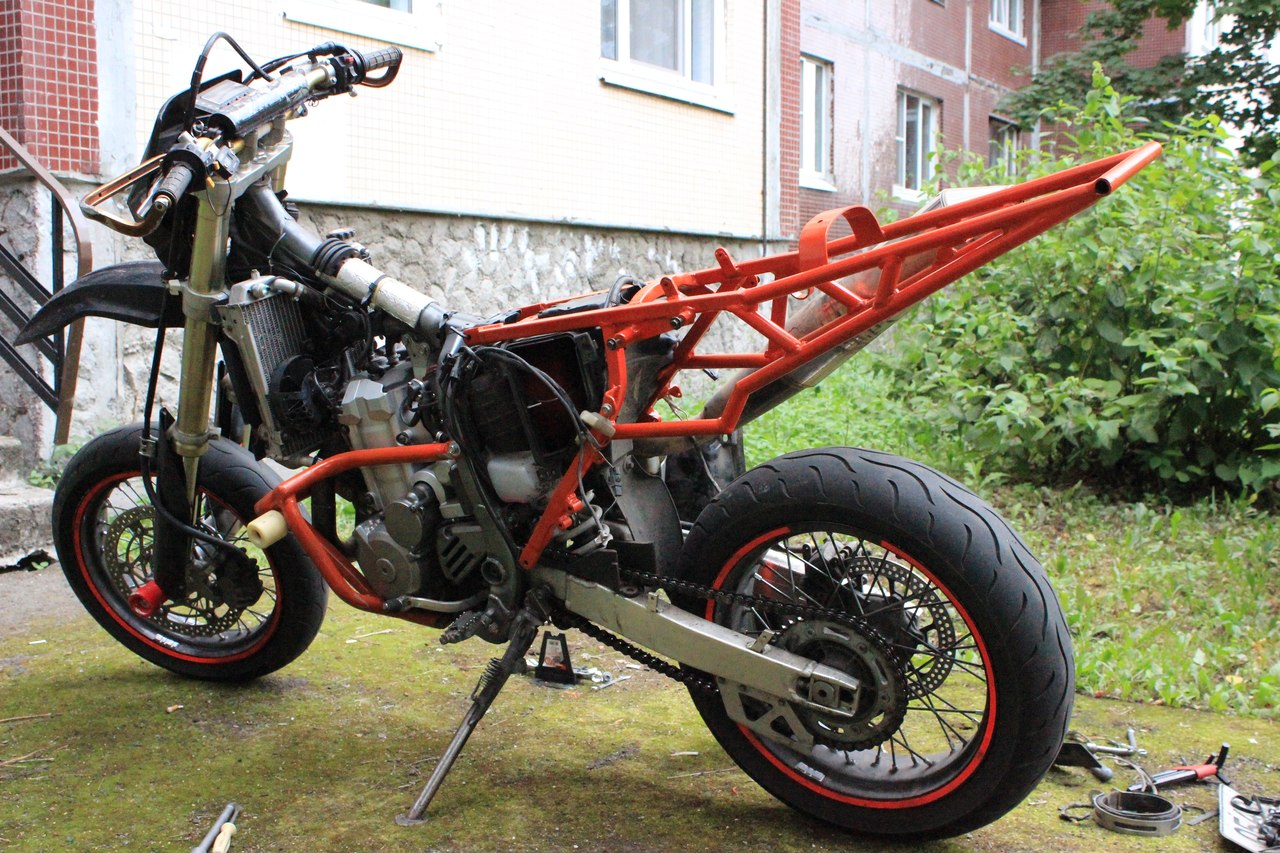

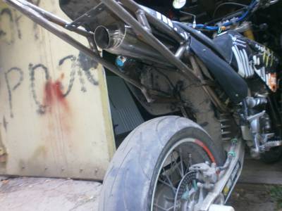

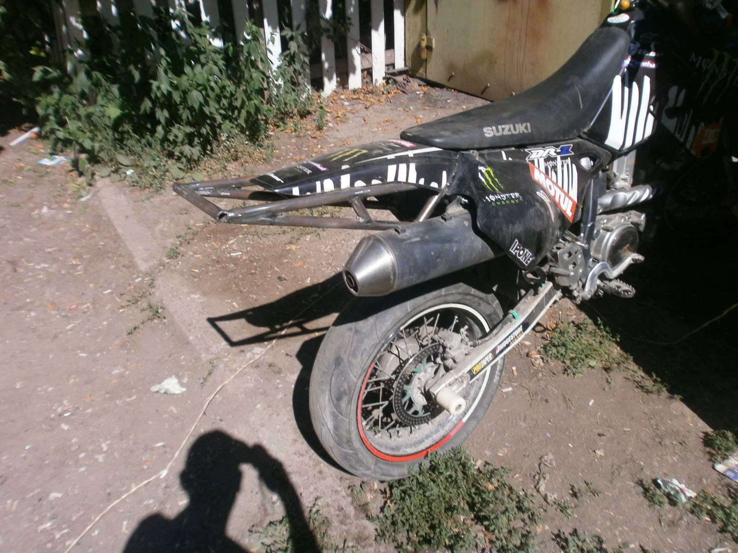

Итак обзор и отчет об установке.
Полную статью можно зачитать тут
Итак немного теории. Стоковый подрамник очень легкий удобный классный, но крайне хрупкий и не выдерживает даже незначительных ударов, а значит для станта не подходит вообще, к тому же был необходим бугель, а прикручивать его к стоку просто бессмысленно.
Поэтому на drz форуме у Евгена был заказан стальной подрамник. На новом подрамнике есть абсолютно все нужные точки крепления, где необходимо насверлена резьба. К тому же подрамник примерно на 20см длиннее стока. Подрамник уже подогнан мастером поэтому проблем с установкой быть не должно, поэтому приступаем к монтажу
Первым делом снимаем весь пластик, Затем снимаем весь навес - аккумуляторный отсек, отсоединяем все провода от стяжек. и откручиваем подрамник от аирбокса. Так-же не забудьте открутить точку крепления глушителя к правой пассажирской подножке. Затем откручиваем основные винты крепления - Один большой сверху и два по бокам снизу.  И выдергиваем старый подрамник
Новый устанавливается в обратной последовательности, обращаю внимание, что аирбокс можно вообще не снимать, главное при установке нового подрамника не перепутайте куда какие провода ведут, иначе потом придется заного всё разбирать.
Подрамник отлично подогнан по размерам, и проблем с его установкой у меня небыло, но это очень трудоемий процесс - очень много винтов, проводов и стяжек. Вся операция у меня заняла 4 часа без особой спешки. Здесь нет никаких подводных камней, кроме того, что не рекомендую делать это при плохом освещении.
Подводя итоги из минусов могу заметить только большой вес, но это логично, ведь он стальной.
Высокое качество сварки, очень качественная покраска, хорошо нарезанная резьба и очень точная подгонка, а главное очень низкая цена! рекомендую всем.
Поскольку закончил глубокой ночью, то нормальных фоток сделать не удалось, а на следующий день пошел дождь. как только выглянет солнце - общеаю фото с тренировочной площадки
Прикрепления: 6521524.jpg (322.4 Kb) · 6974916.jpg (363.9 Kb) · 2334445.jpg (292.2 Kb) · 2436450.jpg (214.7 Kb) · 1136688.jpg (289.4 Kb) · 9655110.jpg (300.7 Kb) · 5057089.jpg (148.8 Kb)

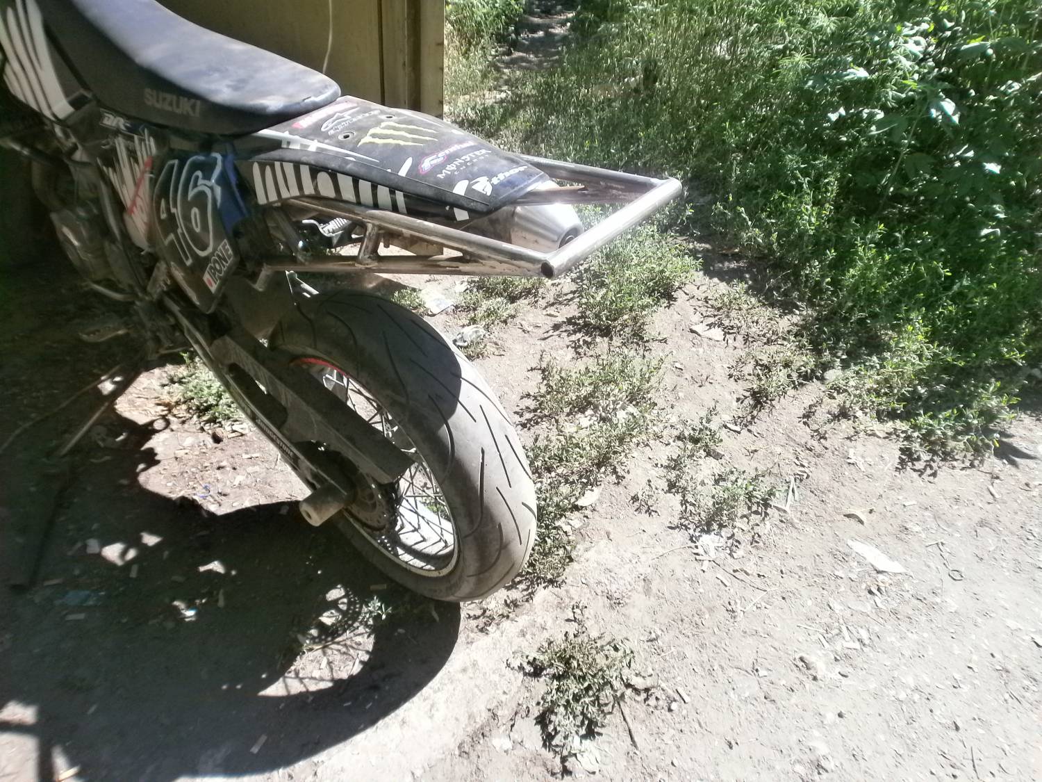

prev Дата: Пт, 22.08.2014, 19:29 | Сообщение # 13
Сообщений: 40
Хороший фотоочет  respect !!!
вот только слайдеров на нем я неувидал?
- это спецом небрал или не поставил еще???
Евген Дата: Пт, 22.08.2014, 19:52 | Сообщение # 14
Город: г.Самара
Сообщений: 493
Репутация: 33 ±
Цитата prev ()
вот только слайдеров на нем я неувидал? - это спецом небрал или не поставил е
Спец заказ !
