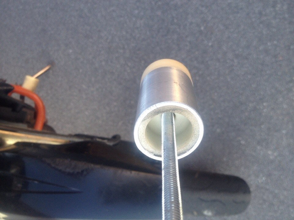

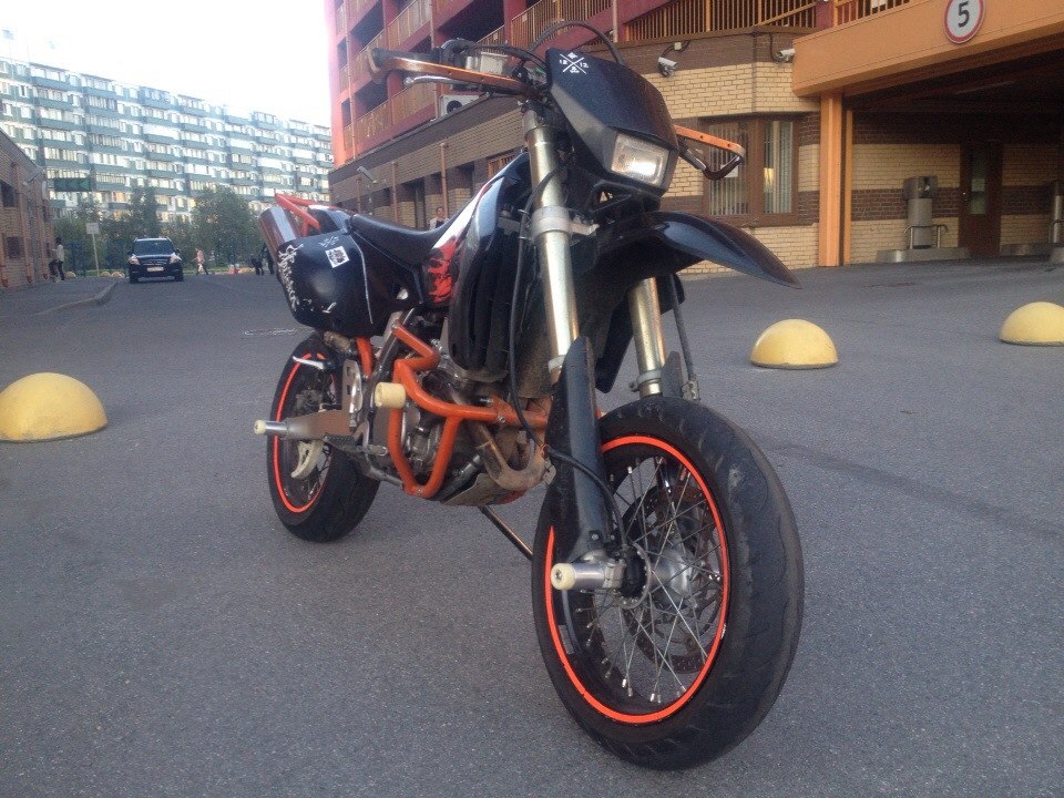

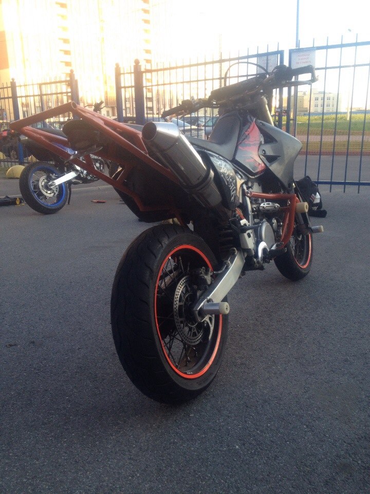

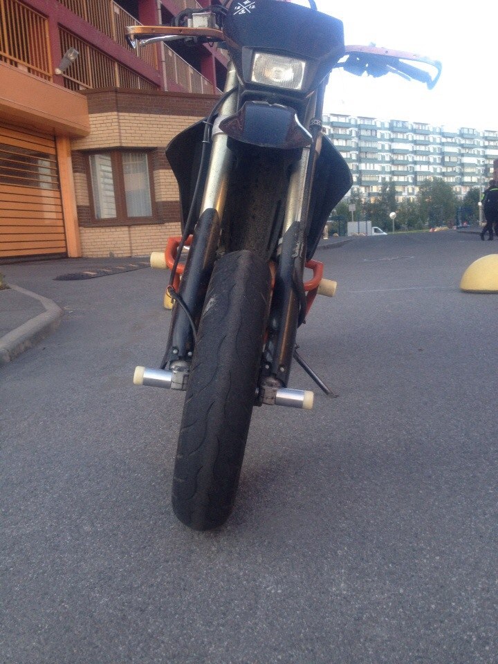

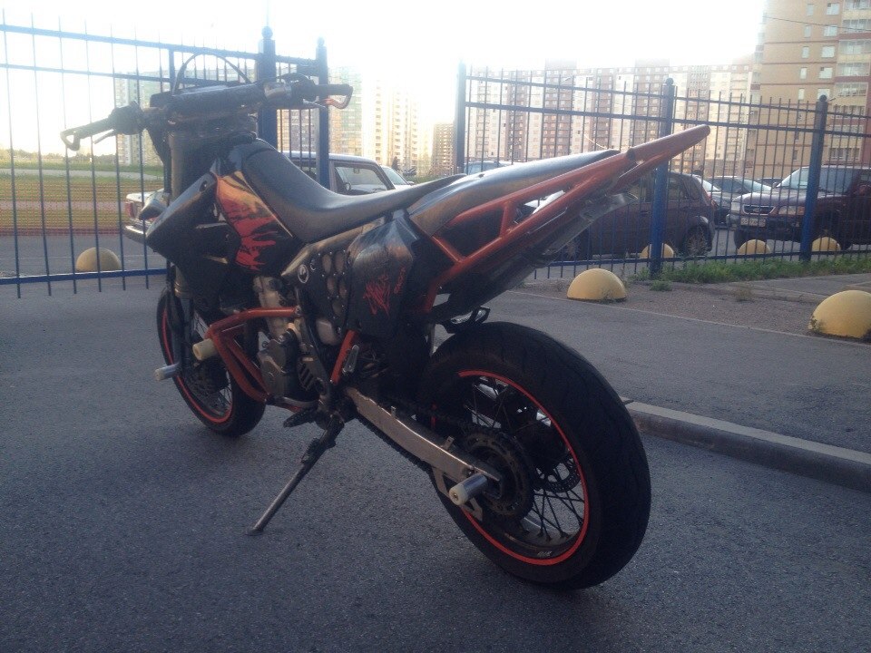

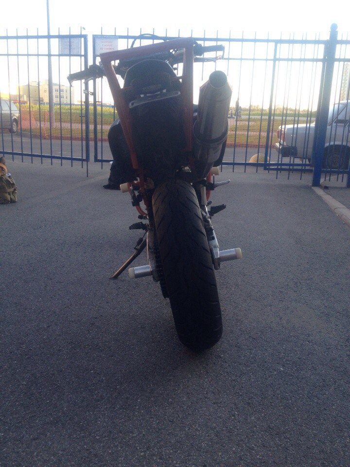

Итак, обещанный обзорчик на пеги от Евгена.
Полный обзор можно прочитать тут

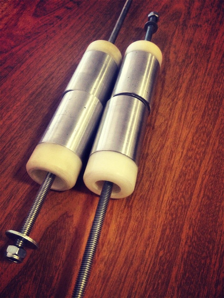

Пеги это такие слайдеры, только для настоящих пацанов и более длинные. Состоят они из алюминиевого подиума и капролонового слайдера, который является сменным.
Пеги более надежны, тк когда обычный капролоновый грибок уже сотрется, то алюминевая оболочка ещё будет работать.
Ввиду своей длины пеги предназначены в первую очередь для станта и других трюков на мотоцикле на небольшой скорости.
Это обусловлено тем, что при больших скоростях длинный пег быстро загнет, если вам нужно просто защитить мотоцикл,
то лучше выбрать обычный слайдер и оставить пеги для стунтеров

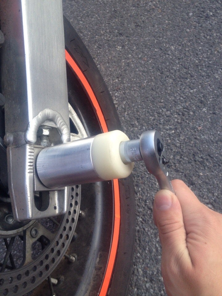

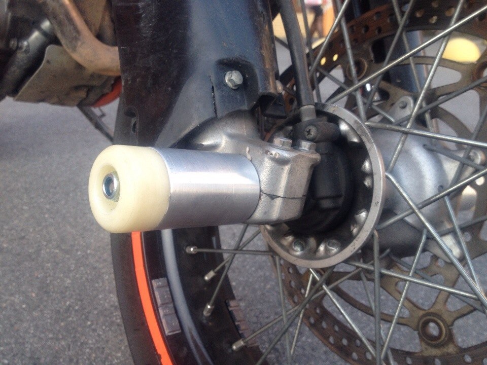

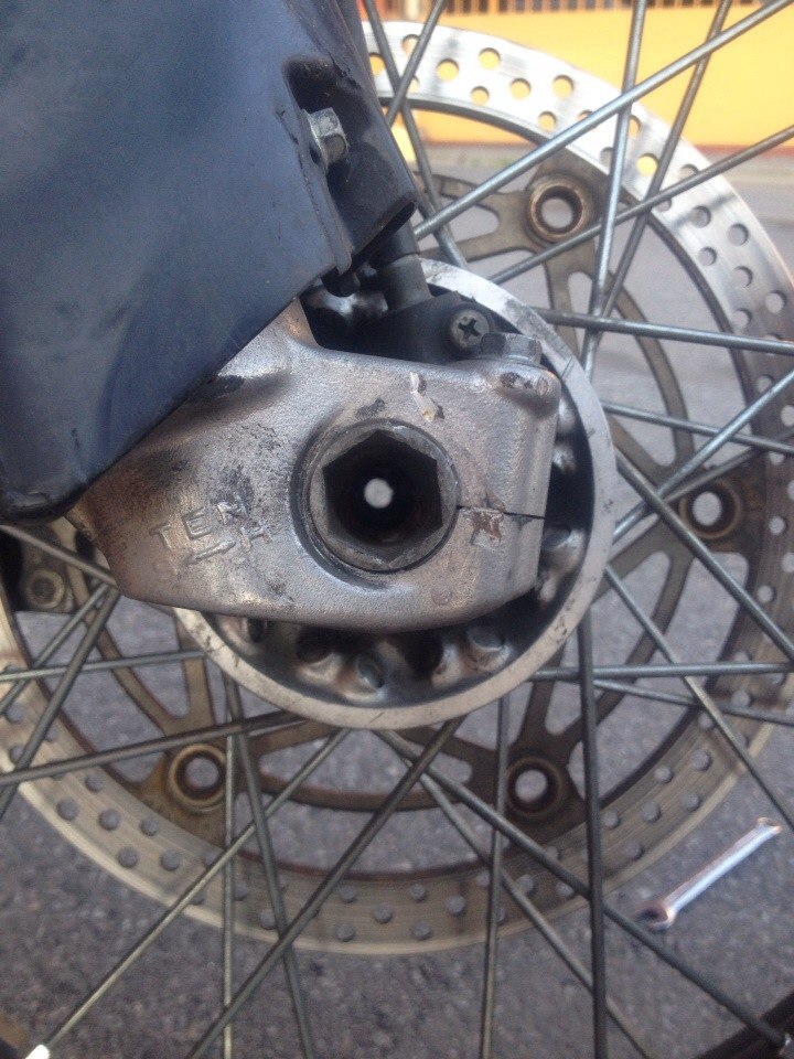

Ставятся пеги как и слайдеры с помощью шпильки через ось колес.
Тут стоит оговорится, что на китайский мотохлам это изделие не подойдет, тк у них ось целиковая.
И закручиваются с помощью накидной головки на 13. с другой стороны можно поджать гаечным ключом, чтобы шпилька не прокручивалась.
Пеги имеют ориентировку - правый/левый. тк один надевается на гайку оси колеса обеспечивая ей дополнительную защиту.
Пеги выполнены очень качественно, и стоят не дорого, если вы занимаетесь стантом или просто осваиваете трюки на мотоцикле,
то это обязательный элемент защиты вашего байка. пеги защищают перья вилки, гайки оси мотоцикла,
а так же являются частью комплексной защиты байка при наличии клетки и сабкейджа.
Падение на мотоцикле, который не защищен может повлечь за собой множество ремнота, тогда как на защищенном байке вы будете менять только капролоновые слайдеры, когда они сотрутся.
Прикрепления: 7454529.jpg (151.3 Kb) · 1588731.jpg (174.8 Kb) · 1740949.jpg (166.0 Kb) · 3902096.jpg (161.5 Kb) · 0956104.jpg (172.7 Kb) · 0153267.jpg (110.5 Kb) · 0495641.jpg (160.9 Kb) · 3772313.jpg (189.1 Kb) · 1546004.jpg (174.1 Kb)

Каков диаметр резьбовой шпильки и из какого она материала?
Если встать на неё всем весом - выдержит ?
d1antre Дата: Пн, 08.09.2014, 11:46 | Сообщение # 12
Мотоцикл: DR-Z 400 SM 2005
Город: спб
Сообщений: 554
ргмы, диаметр 8мм, сталь, выдержит
