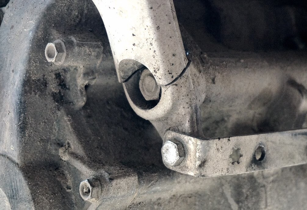

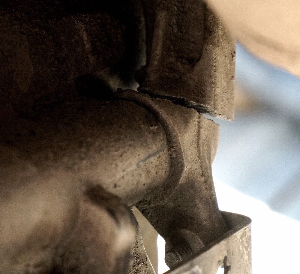

SkaterMF, ага. Я даже не поленился всю ветку на оффроадпипл прочитать. ershn8d, спасибо за ссылку. Короче я в шоке. Очень надежная техника
Вот такое возможно на японском мотоцикле?

Карандаш, так 690й весит практически также, как DR-Z, при бОльшей энерговооружённости...
И тем не менее, в его классе 600, альтернатив нет никаких. Плюс здесь должны быть довольные владельцы...

ershn8d, да, согласен. Однако обидно, что производитель не уделяет внимания существенным недоставкам, вроде слабого металла в ответственных узлах. ivtris, ну там не совсем мелочёвка если посмотреть. Про дрз тоже согласен, не эталон. Я проехал на своём около 80. Может меньше может больше. Года три не работал спидометр. В мотор лазил два раза. Первый раз по своей вине- порвался трос сцепления, пришлось долго ехать без него. Отломилась шестернямкпп, попал кусочек в шестерню масляного насоса. Поменял цилиндр поршень колпачки цепь. Второй раз из за накрывшегося натяжителямзагнулотклапана. Под замену клапана. Ну и статор мозги компостировал. Остальное мелочи, при которых мотоцикл может ездить и вернуться в гараж

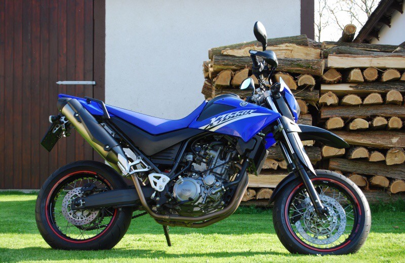

, нету. Есть тяжелый маломощный ямаха хт660х
