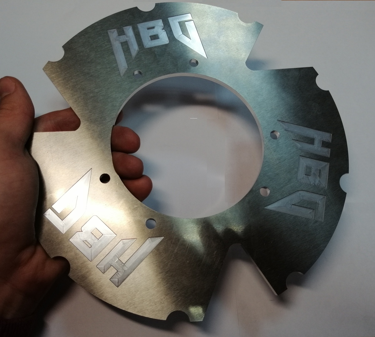

ДАю контору ребят как и обещал, парни все сделал немного под задержали, но за это извинились, обошлось мне в 2000, с учет что там 2 недели он со мной это все согласовывал просчитывал, предлагал варианты, короче подход огонь, кому пригодиться они и в регионы отправляют !

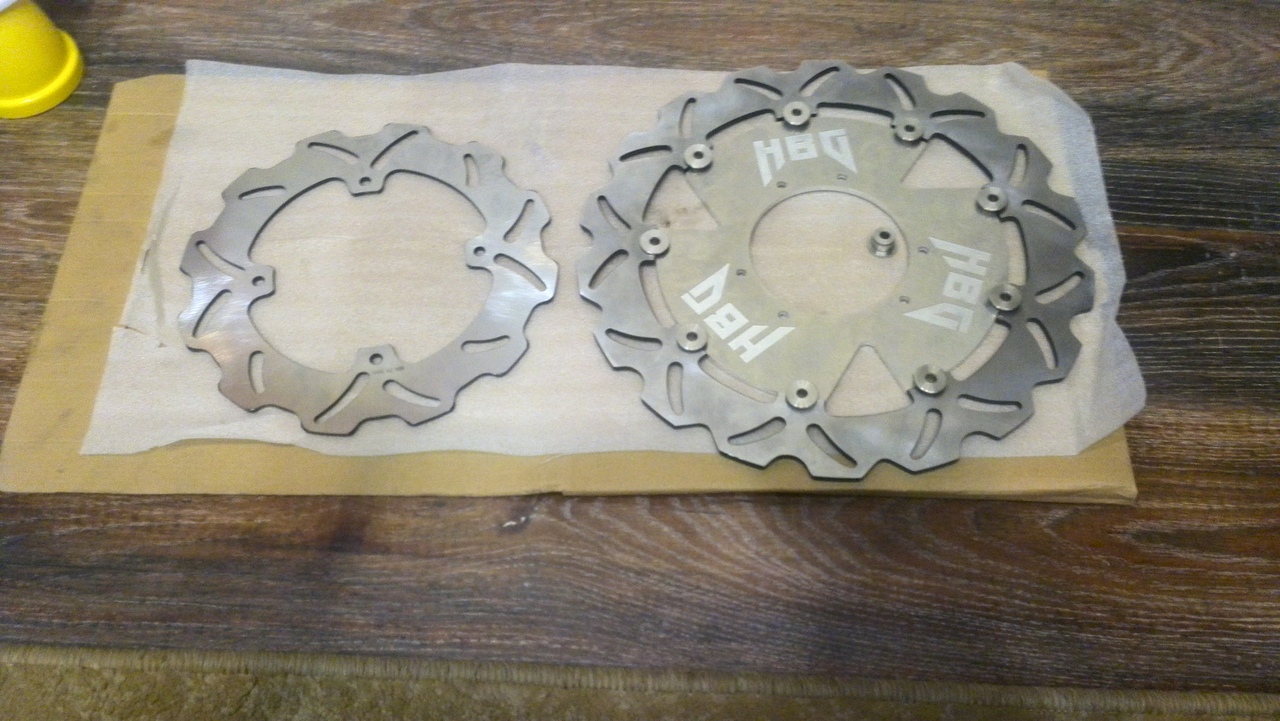

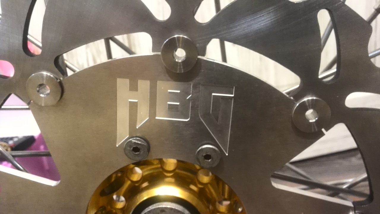

Таааа-дам! короче я тут прикинул что касается тормозов не менял только задний суппорт , остальном все полностью своё, укомплектовывал сам, оставшийся от берга тормозу пойдет на яву, у меня для нее много ништяков собрано, типа пневматическая вилка шова, аморты с задние с харлея, тормоза от берга( на самом деле еще 3 варианта ромозов на нее есть но от берга полный комплект брембо, для явы элитно), ступица под явовский обод с эндурика под диск и .ак по мелочи, типа папоротников сткнели(японских)  придет время займусь

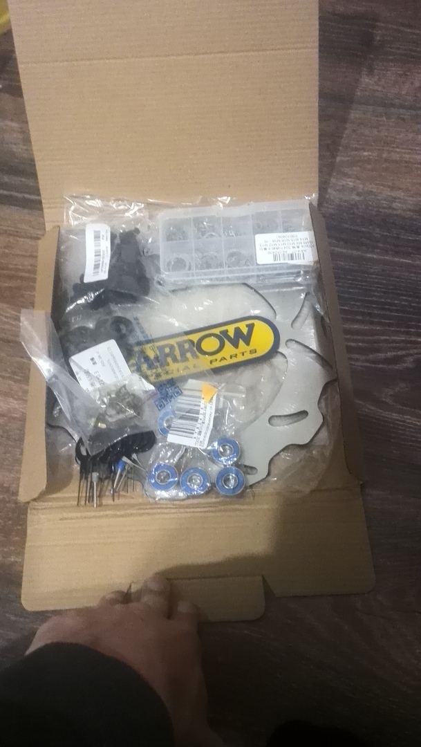

Пришли всякие ништячки, в том числе и задний диск, заказал приблуду для разборки электроразъемов разного типа, чтоб провода вытаскивать аккуратно, очень полезная на мой взгляд штука помогает продлить срок жизни разъёма !
Добавлено (29.11.2019, 09:55)
заказал подшипники(на фото выше синего цвета)  для лапки тормоза, так как узел так себе не парился заказал китай, комплект 5 штук за 100р с доставкой ! мне нужно только два, вот только два и были живые, три имели уже люфт. ну а так всякие хомутики, стопорные колечки и т.п., могут пригодиться регулярно а так раз набор достал выбрал что надо, у меня 3 набора разных о-рингов лежит уже много лет, регулярно выручает !
Прикрепления: 2859216.jpg (216.0 Kb)

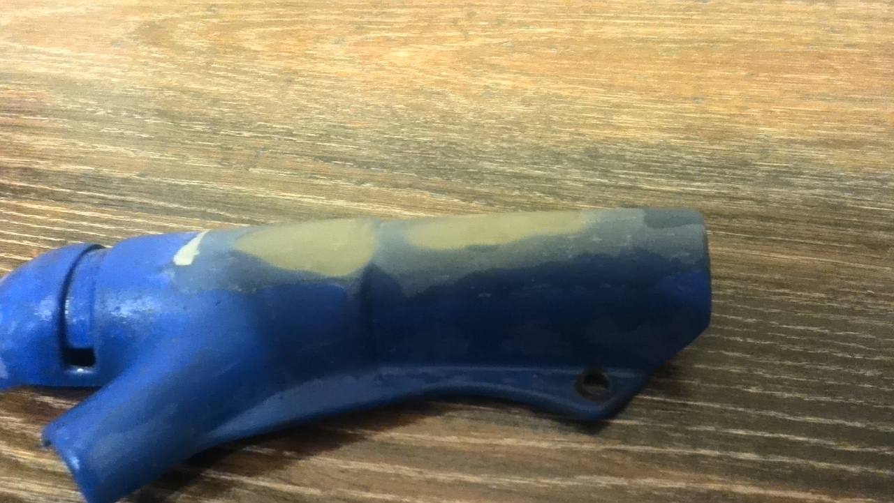

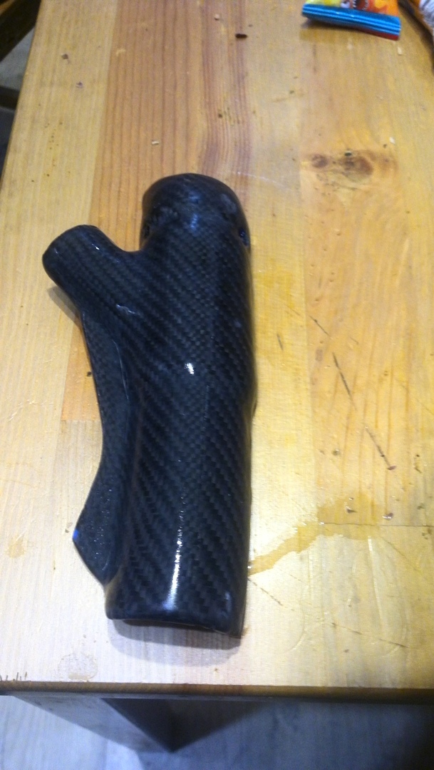

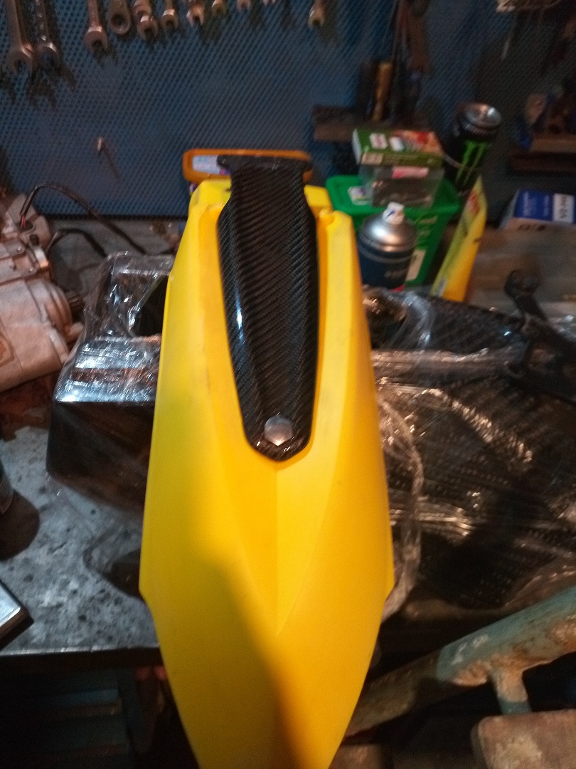

Это пока заготовка в работе, в даном случае это ламинация, убитых накладок если кому интересно расскажу !
Добавлено (08.12.2019, 22:08)
Я как бы за вопросы и критику ! буду парировать !  wacko
Добавлено (08.12.2019, 22:09)
да и в целом будет интересно услышать мнение о проекте может даже какие-то советы !

Эх, а я по фото сначала подумал, что сам из углеткани сделал.

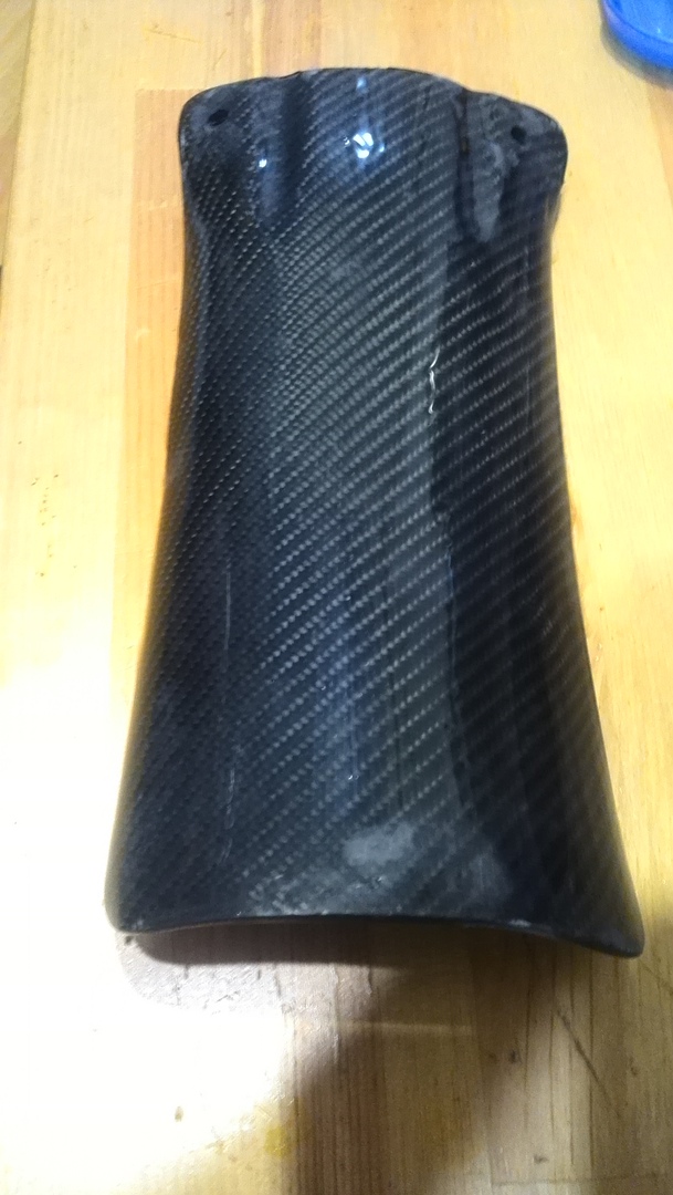

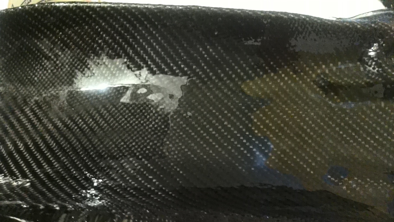

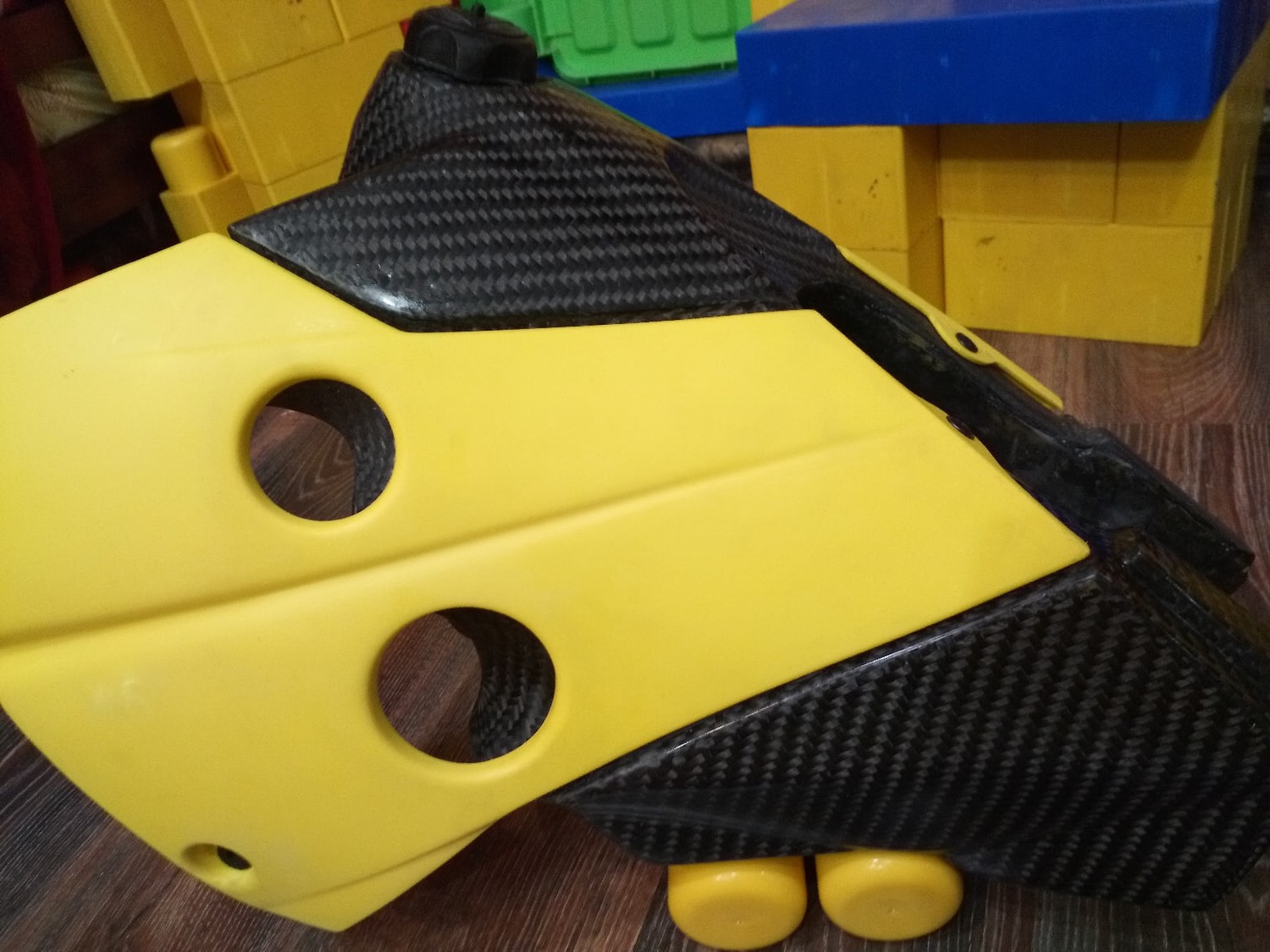

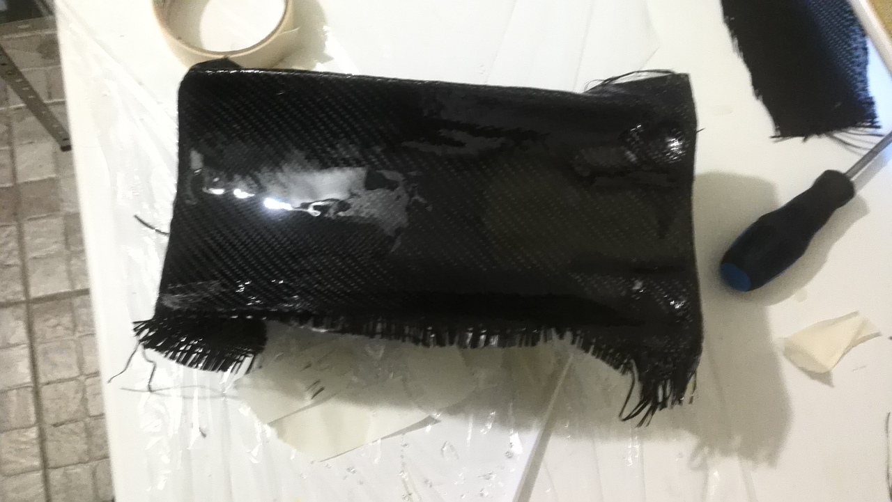

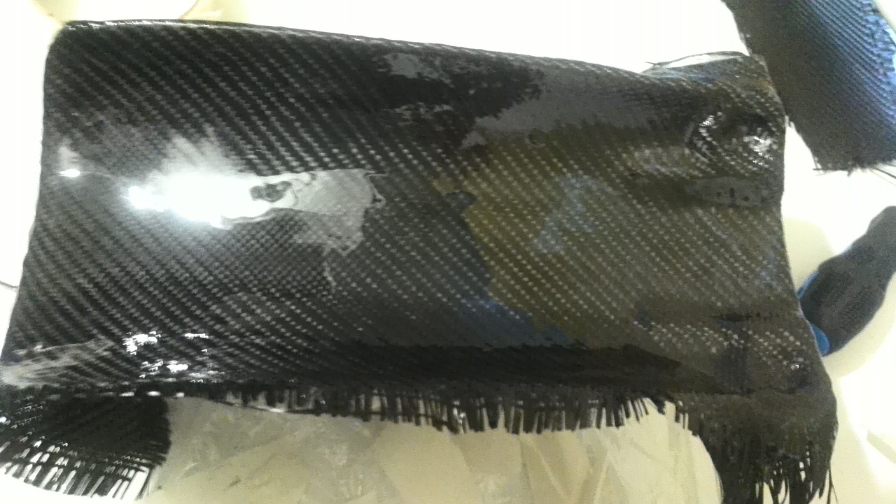

НУ сделал сам, да это карбон-углеткань! Только ламинироовал её, я не работал никогда до этого с карбоном, со стеклопалстиком много работы было а вот с карбоном есть нюансы которые я пока только нарабатываю, да и опять же учитываю мою микро мастерскую и то что это так сказать разовая акция (именно на берга) не вижу смысла замарачиваться с матрицами, т.к. особо функционал накладки не поменяется а вот геморра будет много и затрат ! по искал БУ но там такой ценник на ебеи что мне проще было так сделать !
схожая операция проделан над брызговиком и другой накладкой но там в работе и косяков дохрена =))! исправляю как все будет готово напишу !

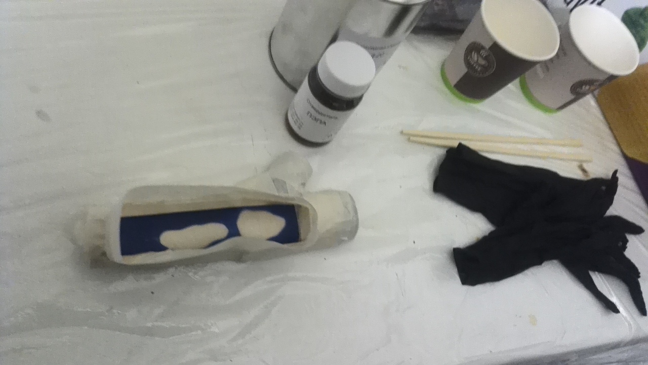

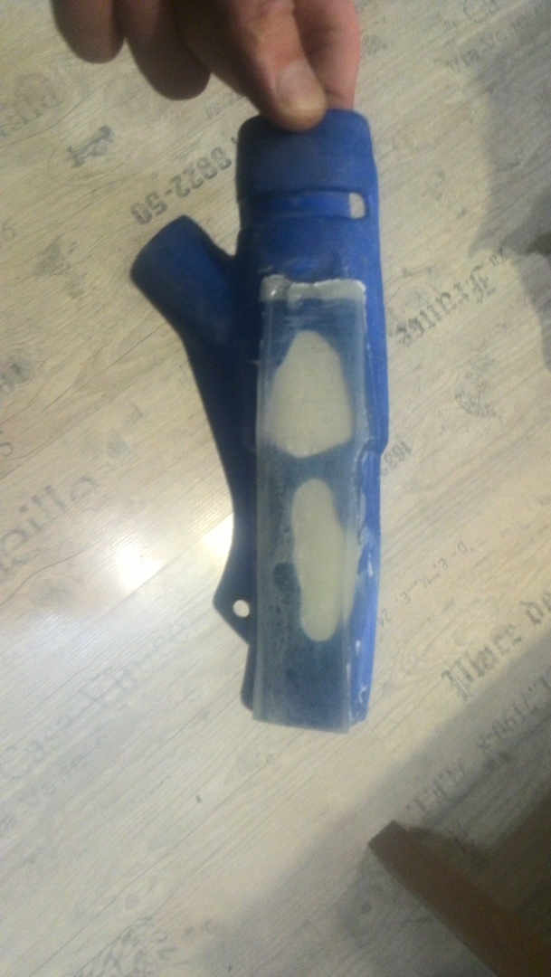

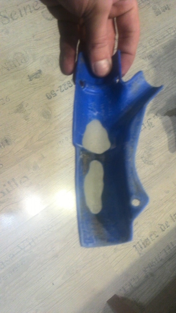

Добавлено (09.12.2019, 10:04)
как всегда был варианты решения этих проблем. типа купить новые их ваще не найти гдень с австрии (швеции) заказывать дорого и безсмысленно ! Бу тоже дорого и будет быглядить на считай новом мотике как уставшие элементы !  так что взвесив все за и против решил сделать так, востановить форму при помощи смолы, и затянуть карбоном, пленочка под карбон даже не рассматривалась, так как хочеться настоящий карбон, по тому что очень стремно выглядит пленка не похожа она на настоящий карбон !

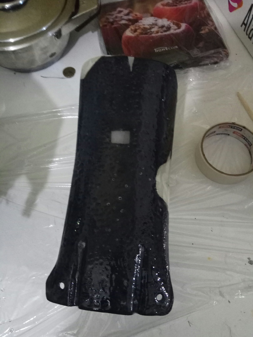

опять же бразговичек был мертв полность скажем так даже останки его были не целые !
Добавлено (12.12.2019, 14:28)
короче с брызговичком наебал сам себя ! не встает он теперь... чуть позже подробности !
