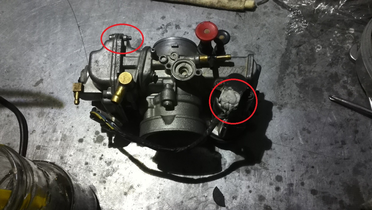

прорблем было много начина с прокладок, даже с той которая не разборная =))!
Заканчивая датчиком положения дроссельной заслонки, он мало того что не родной,но схож по показаниям с родным, настроил вроде помазания в допусках, так еще и без простаки которая соединяет его с валом заслонки ! много резьб сорвано, крышка поплавковой камеры ваще через гайки прикручена . Вообще пока заказл все что нужно вока подобрал крепеж востановил резьбы ! и вот что получилось !

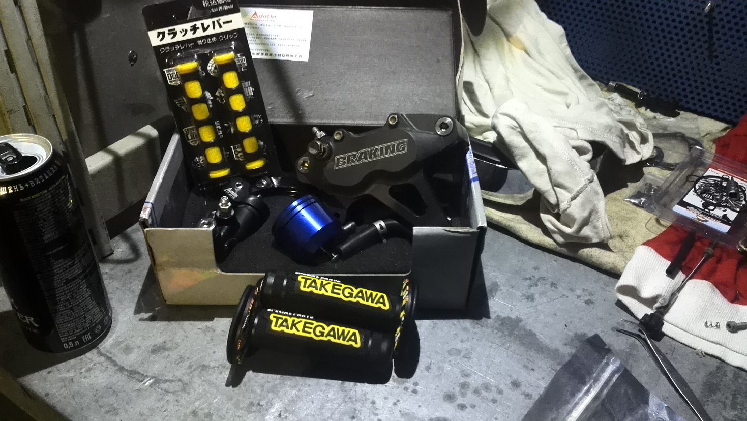

сейчас работаю над колесами, немного новых комплектующих для тормозов ! лежит прикуплено ! так же чудом раздобыл родной бокс для АКБ, дело в том что он расположен крайне не удобно, это сделано для снижения центра тяжести и централизации масс,  и многие его переносят под седло . вот у одного такого владельца Берга я и приобрел бокс под АКБ !Поиск запчасте для него это отдельная эпопея !

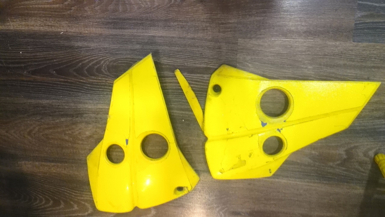

Пластик тоже подготовлен к полтровке, пока нет пасты. думаю к новому году отполирую. убраны все крупные и средние царапины, подрезано крыло не решен вопрос еще с мордой.

Спасибо, мелкой наждачной в ручную, потом скочбрайтом отражение можно удивить но еще не отполированы, полировать буду как обычные ЛКП пастой в три этапа, еще надо кое что докупить поэтому полировку отложил ближе к финальной сборки, а вот выхлоп отполирован почти весь до зеркала мелким дримилем снял окалины , резиновой насадкой и войлочным кругом на болгарку и шлейф станок с пастой ГОИИ  !  еще не решен вопрос с мордой что именно сделать есть пара-тройка вариантов, сейчас поеду новые колеса 17е ,ось втулки на него получать завтра примерю, если все ок буду разбирать под покраску ободов. И также до нового года буду красить раму и некоторые компаненты еще типа подножек и т.п. все порошковой окраской конечно же !

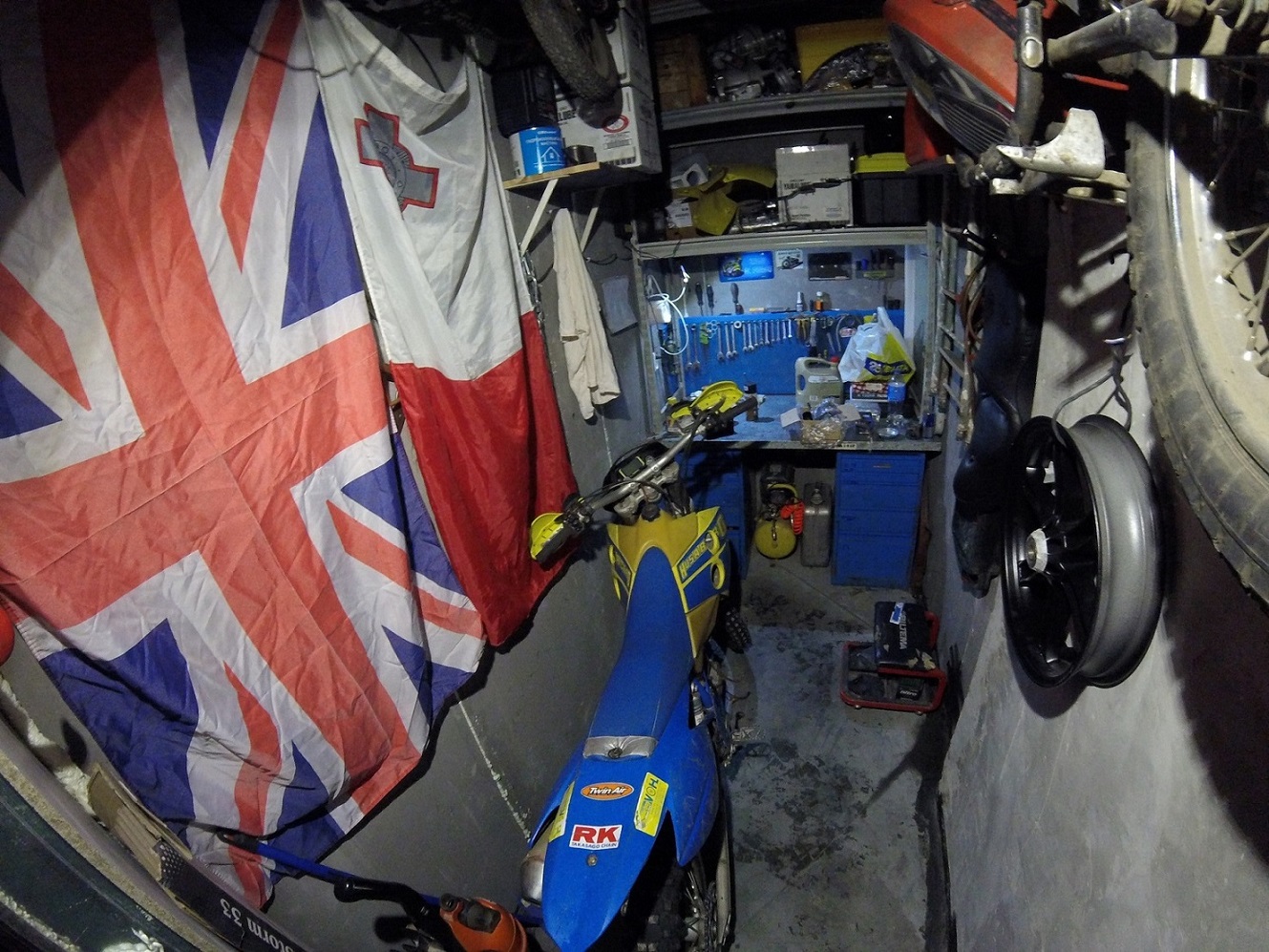

Джугашвили, ты всем этим вон в том микро-гараже занимаешься (на фото)?

вот и мне интересно сколько гараж в высоту? Выхлоп зачетный.

Да гараж и правда микро, если быть точным это даже не гараж, это комнатка 5 метром кв. на подземной парковке, я её приобрел для хранения запчастей и мотоциклов. При езде паркую мотики на поземной парковке. рядом с домом!
а так "коморка очень не плохо оснащена у меня есть коммпресор, куча инструмента который накопился за годы владения мото мастерской, у меня только одних оправок для вилок 6 комплектов. всякие съемники, наборы и т.п.  главный плюс это постоянная температура круглый год и зимой и летом , сделана гидроизоляция там сухо всегда ! Высота 3м+
