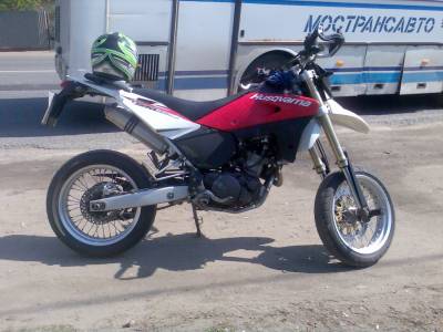

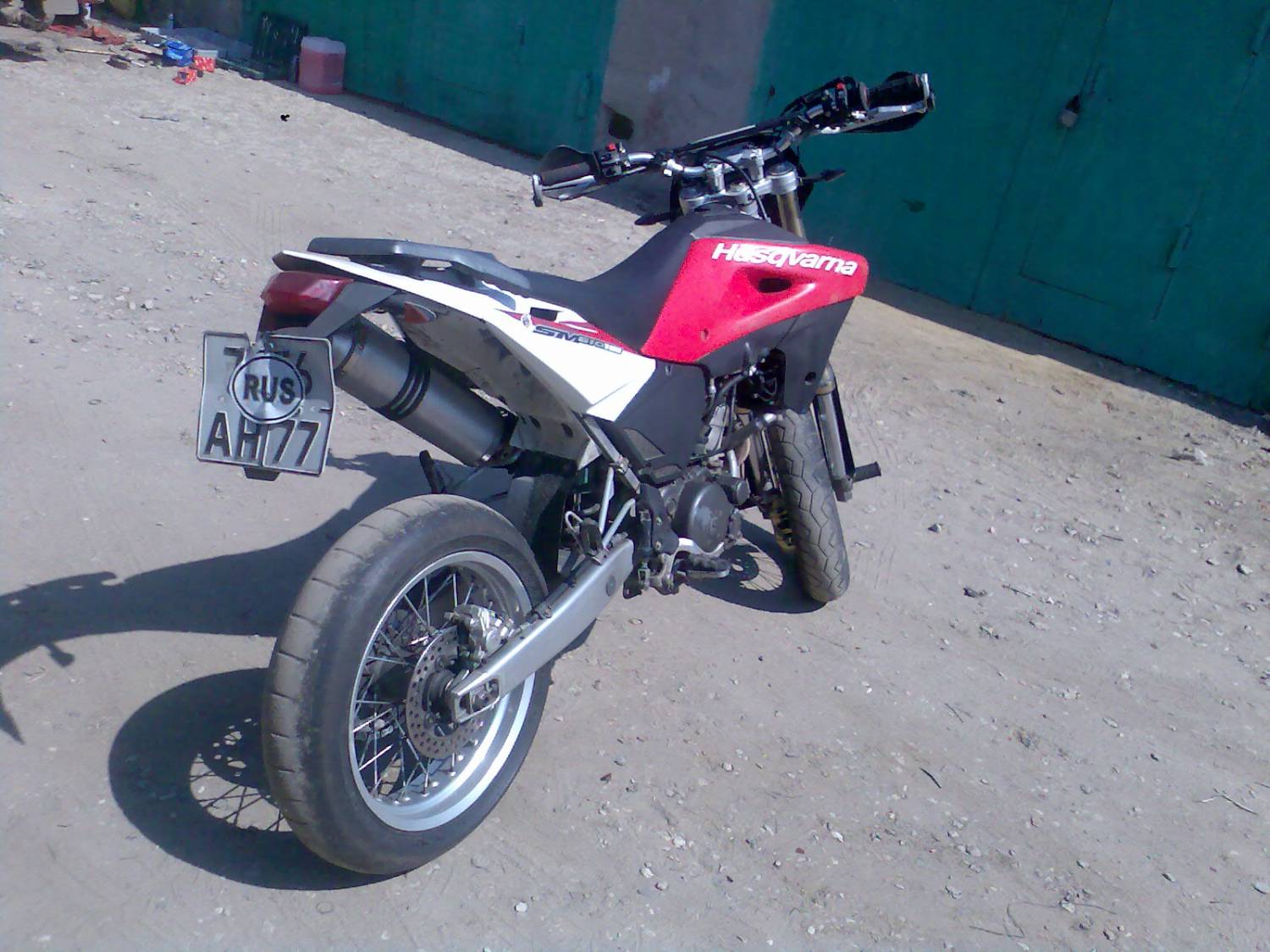

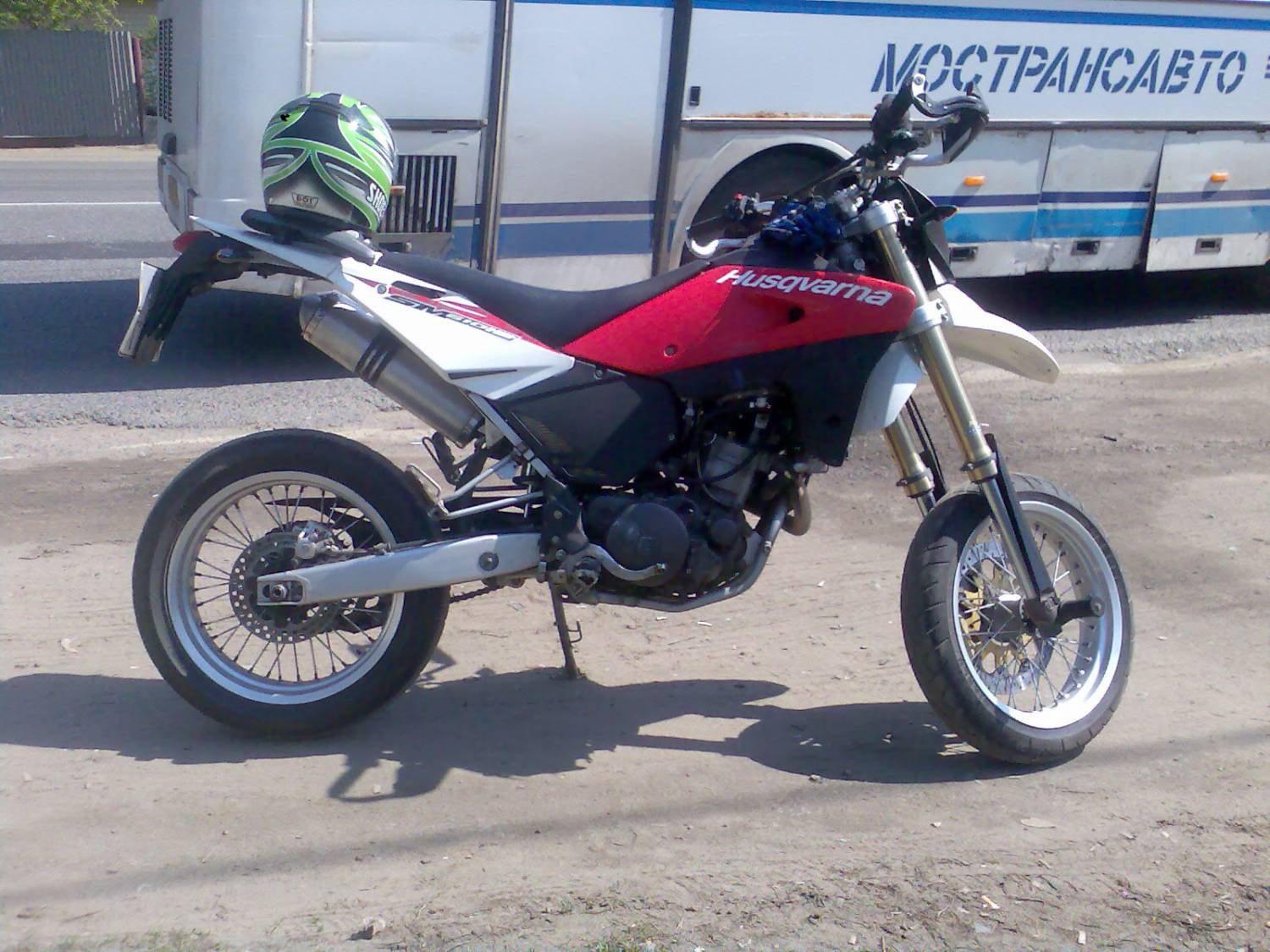

Небольшой отчет по владению супермото Husqvarna sm 610.
Мот очень спорный, есть плюсы и минусы, ниже коротко постараюсь их раскрыть.
ПЛЮСЫ:
1. Красивее!
2. Инжектор (не на всех, до 2006 года включительно был карбюратор).
3. Двигатель прет как надо (особенно после установки прямотока и оригинального чипика вместо лямбды). Сказка!
4. Отличные подвески.
5. Хорошие тормоза.
6. Шести ступенчатая коробка передач (комфортно ехать как по городу, так и по трассе).
7. Посадка мне нравилась больше, а например одному из моих друзей не нравилась вообще.
8. Есть тахометр.
МИНУСЫ:
1. Башка одновальная и не слишком надежная, если в двигателе слышен стучащий звон, значит срочно надо поменять подшипник коромысла (лучше менять в любом случае каждые 20 тысяч).
2. ГРМ ходит 10 тысяч, после 12 тысяч начинает жрать лепестковый перепускной клапан.
3. Двигатель имеет более сильные вибрации.
4. Периодически рвется тросик сцепления.
5. Задний тормозной диск брякает на кочках (такое странное плавающее устройство).
6. Родной аккумулятор живет около трех лет и умирает мгновенно, при этом мот становится овощем и ехать не может.
7. Колесные диски (обода) не слишком крепкие и гнутся от сильных ям.
8. Может отказаться заводится на сутки постояв под дождем (лучше укрывать пакетом замок зажигания).
9. Поменять лампочку в поворотнике целая проблема (пальцы не влазят).
Вывод:
Мот очень интересный, но по надежности и неприхотливости однозначно уступает ДРЗу. От езды на нем, получаешь просто незабываемое удовольствие, которое омрачает лишь частый сервис.
