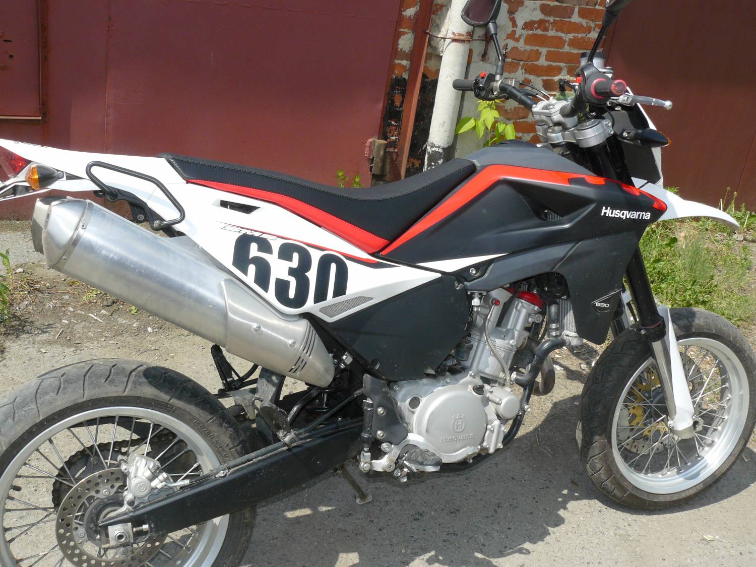

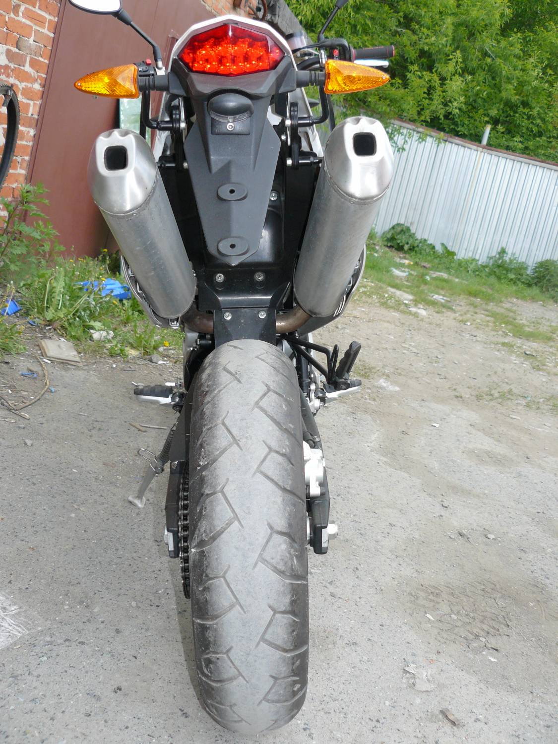

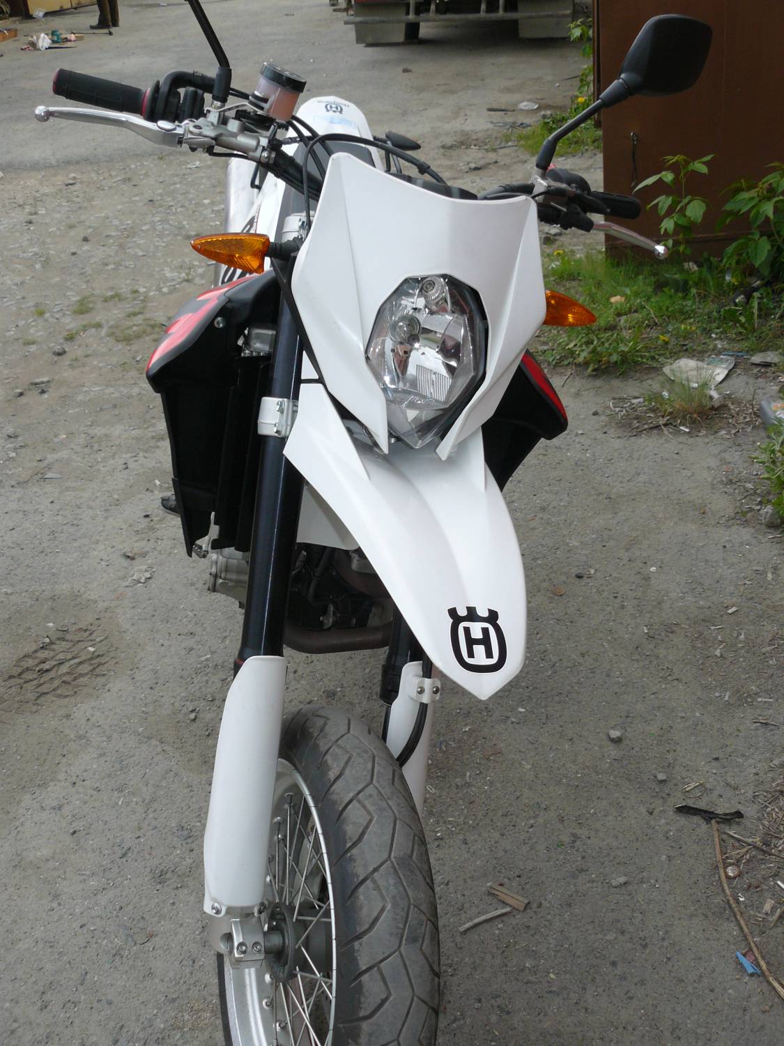

я тоже купил себе хускварну))))
Прикрепления: 6776446.jpg (245.9 Kb) · 7554002.jpg (213.3 Kb) · 4344998.jpg (226.7 Kb)
