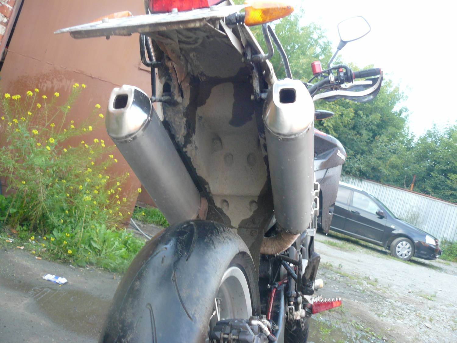

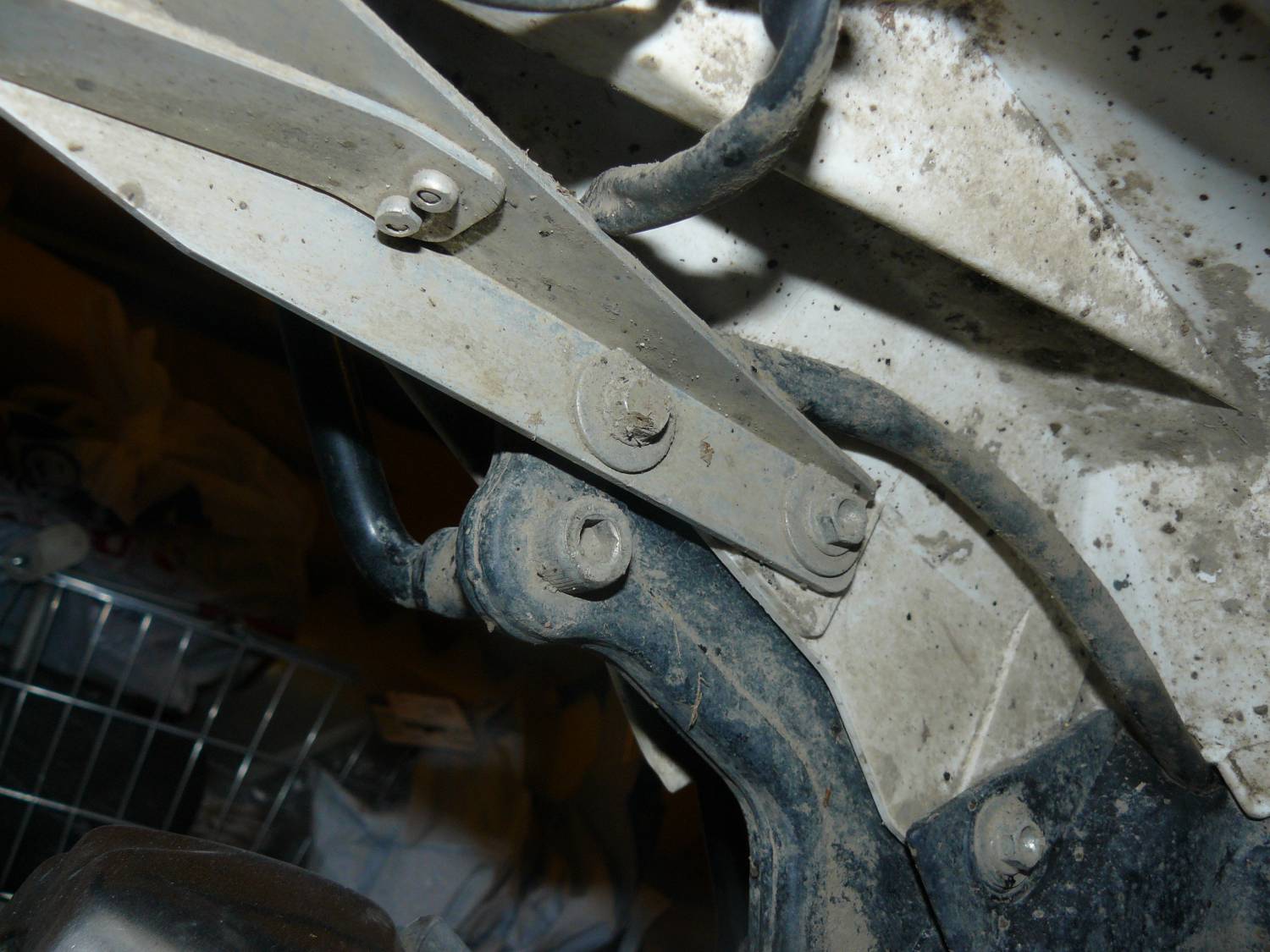

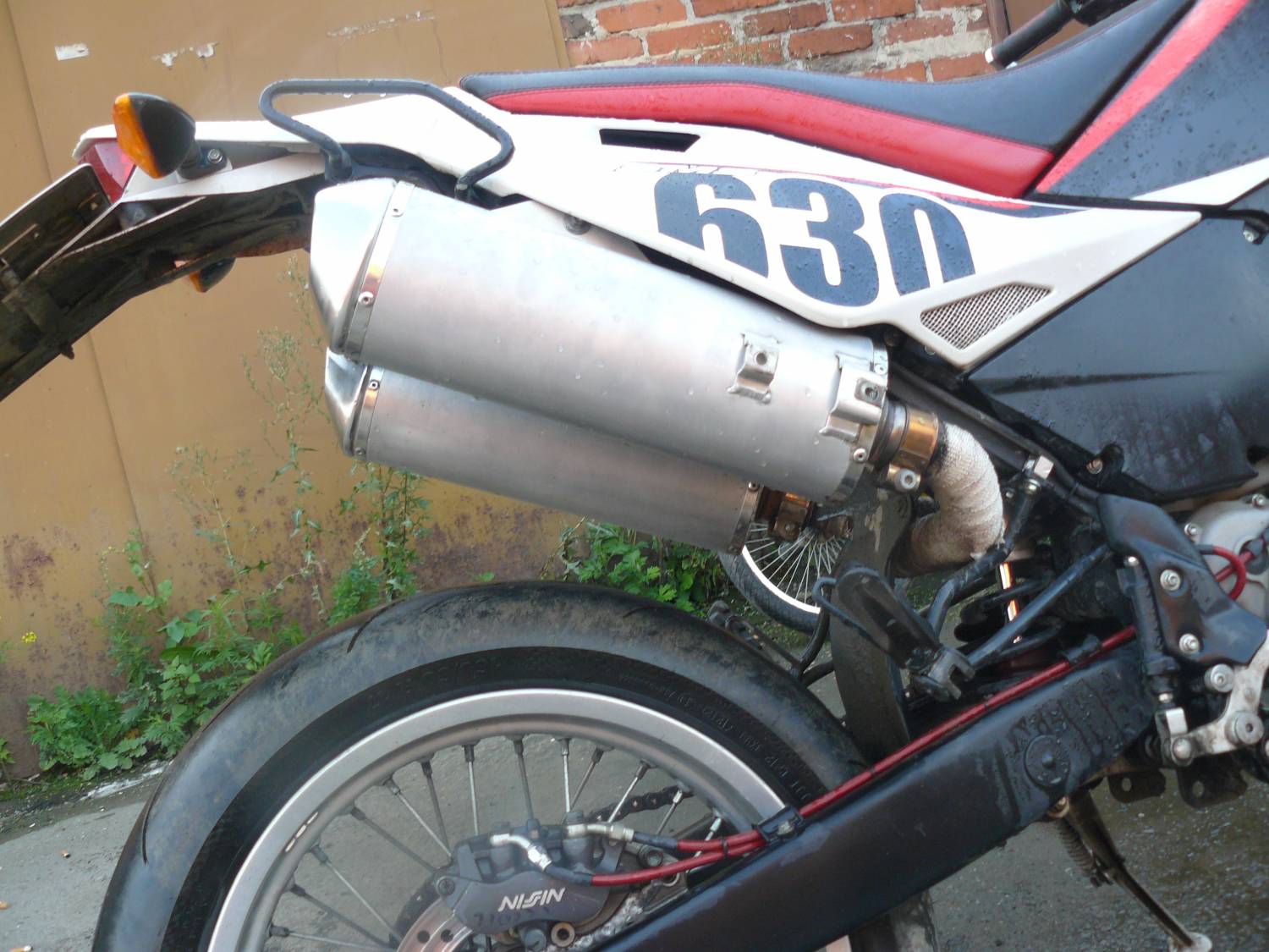

облегчил хвост)))
Прикрепления: 8642294.jpg(175Kb) · 2300618.jpg(183Kb) · 5488285.jpg(161Kb)
