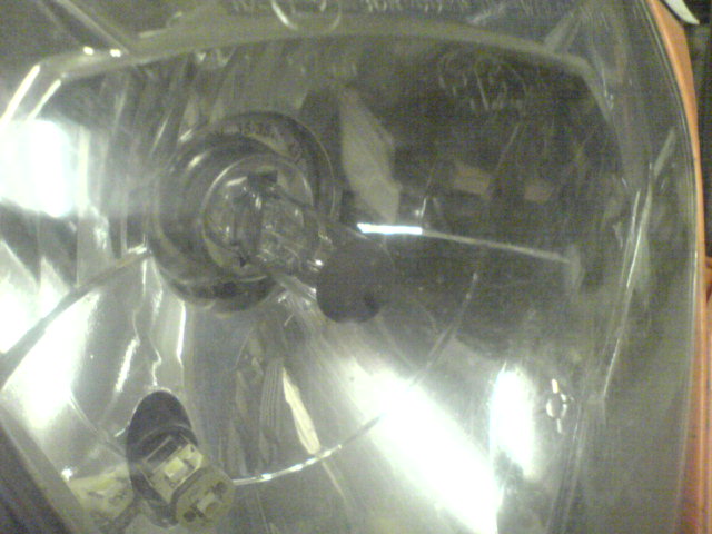

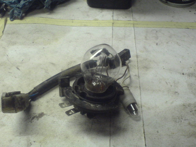

все знают про жёлтый свет фары КТМ, он ничего не освещает, к сожалению... поэтому на мотике лучше гонять днём!
а я заморочился его улучшить. долго думал в выборе дорогих ледов или  ксенона.. и вот чисто попробовал воткнуть автомобильную лампу Н4
результат очень удивил! светит в разы лучше и фокус направленый.
видео тоже есть, но оно снято на телепон, поэтому не ругайте сильно)))

А штатная лампа какую мощность имеет ?
Dimaest Дата: Ср, 22.01.2014, 00:08 | Сообщение # 3
Сообщений: 2671
35W.. я тебя научу, как сделать лучше, не ссы)))

Я не ссу , но я боюсь ....  unsure что генератор выдержит у тебя двойную перегрузку постоянную ?
 всё проверю на личном опыте, и должу лично! тем боле там две обмотки

если сгорит на фару, то останется на акумулятор... сгорит на акум - а мотор всё равно работает! там на зажигание отдельная обмотка(3-я)

ты разве никогда не видел мотоциклетных галогеновых лампочек под цоколь Н4 и мощностью 35 ватт?
я как раз такую тестировал, по очереди с 55 ваттной.. разницы почти никакой
Расскажу одну историю: у меня весной замкнула оригинальная лампочка, нить ближнего света коротнула на массу.. при включении всё гасло, я подумал что выключатель окислился от грязевых процедур и забил на него... откатал так пару-тройку месяцев, пока руки не дошли. и вот тут я понял, что ездил с замкнутой лампой! и нифига ему(генератору) не случилось, вот какой он мощщный  prof
