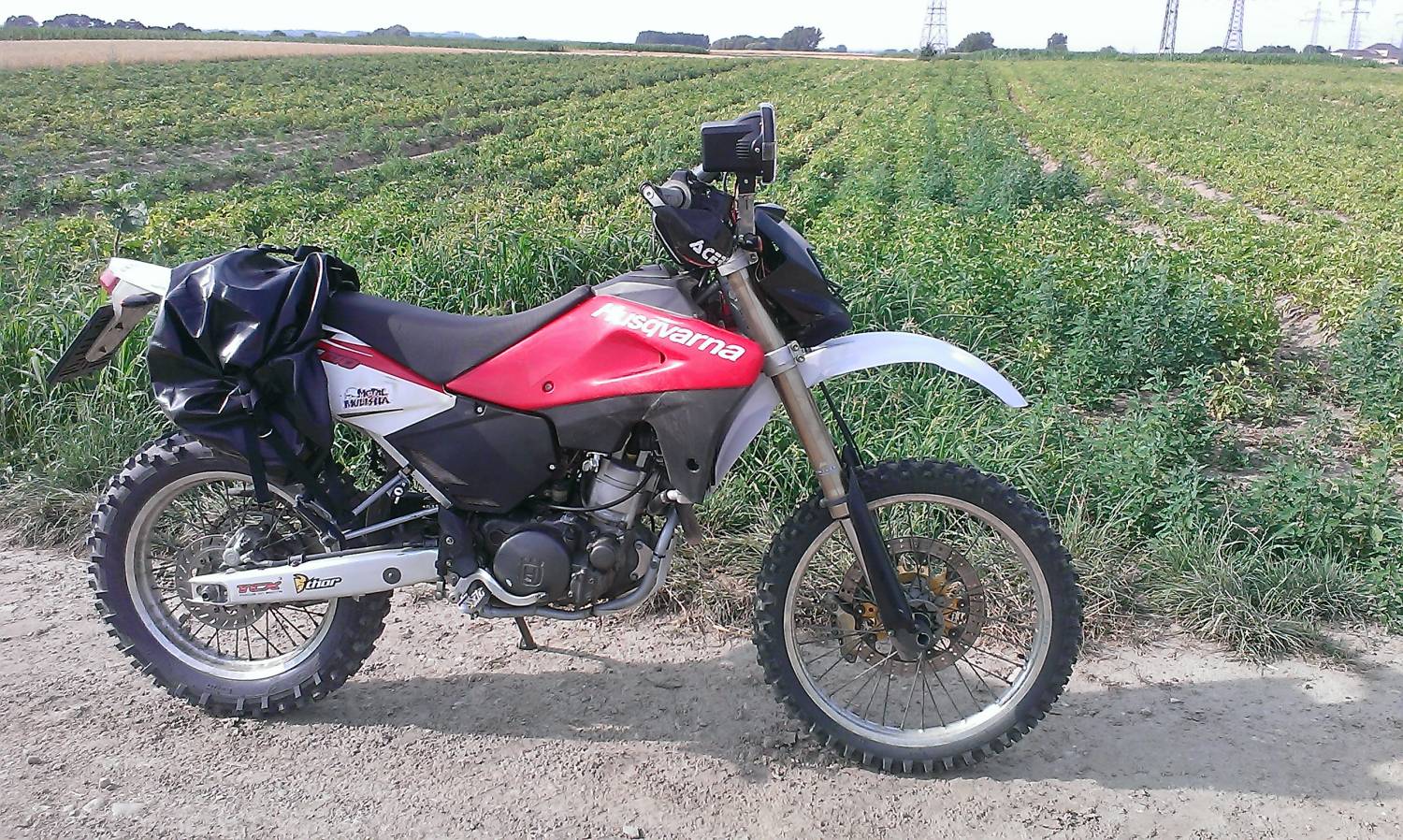

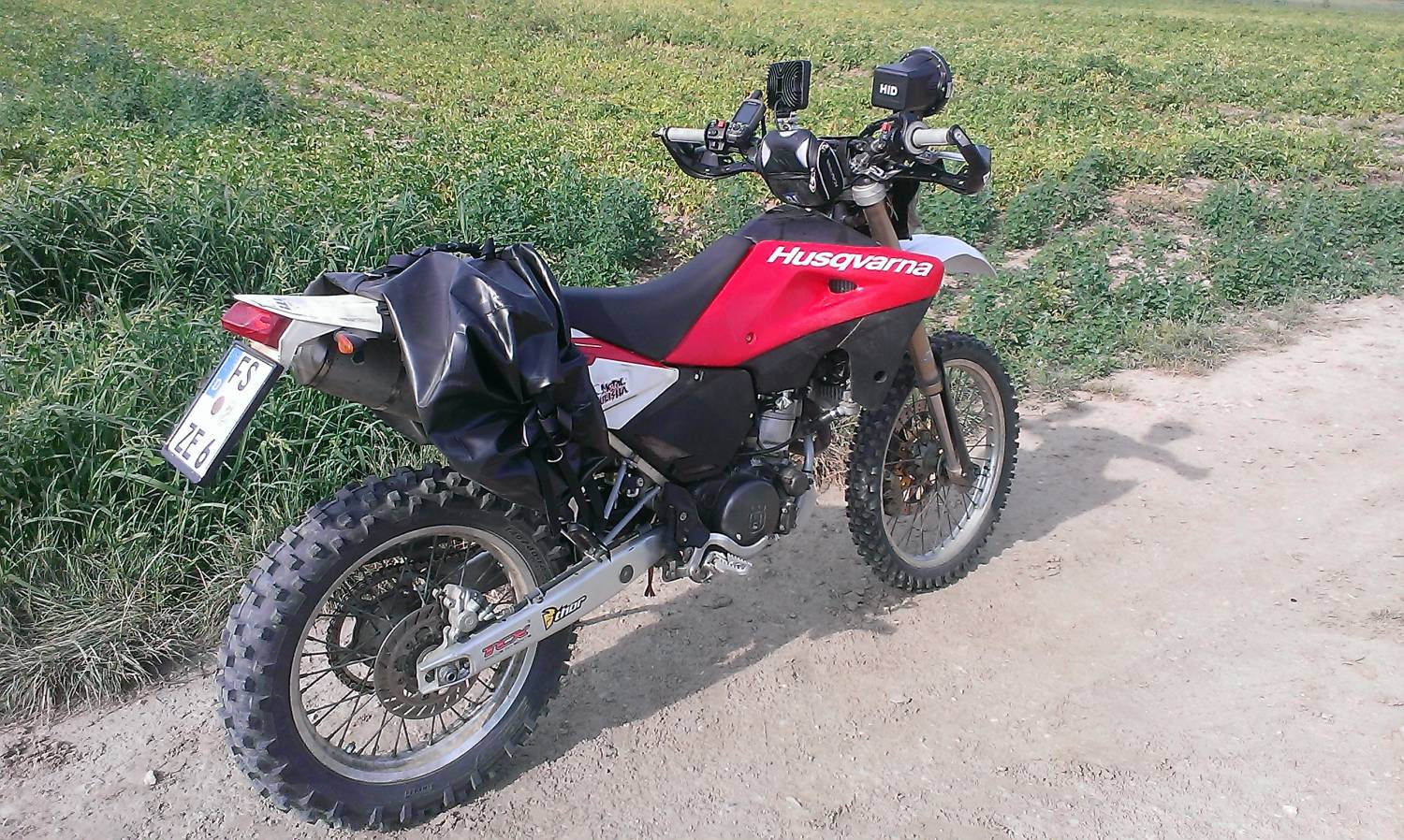

ershn8d Дата: Сб, 11.07.2015, 01:47 | Сообщение # 28
Мотоцикл: CRF250R
Город: Muenchen, BY
Сообщений: 1769
Репутация: 24 ±
Те же 19200км. Переделка в Dual-Sport почти закончена...
Поставил:
- крыло
- подставку подлиннее
- колеса от WR250 1996 года, конструктивно без одного сальника
- поставлены новые сальники везде, в т.ч.на место отсутствующего
- колёса переделаны с оси 20 на 25мм
- другие втулки есс-но
- тормозной диск 320мм на 6 болтов от старой Хаски SM
- остальные тормоза без вмешательства
- магнит на диск и перенастройка приборки
- Pirelli Scorpion Pro 140/80 и 90/90, с кроссовыми камерами и буксаторами
- светодиодная фара 2000лм
- ксенон 6000лм (бьёт на 100+ метров)
- отдельная проводка и переключатель света
- 2 термозащиты глушителя Enduristan
- сумка-штаны на 85л что тут рекламируется
Через 2 недели испытания бездорожьем Боснии. Фото на фоне мин и минаретов.

ershn8d Дата: Ср, 05.08.2015, 11:34 | Сообщение # 30
Мотоцикл: CRF250R
Город: Muenchen, BY
Сообщений: 1769
Репутация: 24 ±
Отмахали немного быстрых километров по жёстким Боснийским грунтовкам на этом сетапе.
Отвалился номер от рамки, чуть сдвинулась защита рук от падений, подтянул цепь. Это всё, что делалось. Хаска работает как дрифт-машина - чуть повернул газ и пошёл дрифт.
Из серьёзных проблем - только конструктивные. Очень высокий центр тяжести, очень высокий мотоцикл. С моими 177см и разворот на грунтовке требует массы усилий и расчёта. Поднять её в одиночку в первый раз мне вообще не удалось. Перспектива "сел и упал с другой стороны" тоже не за горами. Сцепление лучше использовать только для троганья с места, иначе немеет рука. Тянет, как трактор, но карб в горах не всегда стабилен и имхо не хватает динамики (даже при качестве "дрифт-машины"). Мы ели всё что было, но я потерял килограмм.
Подвеску стоит отрегулировать - гоночные мотардовые настройки явно не для езды по крупным камням.
