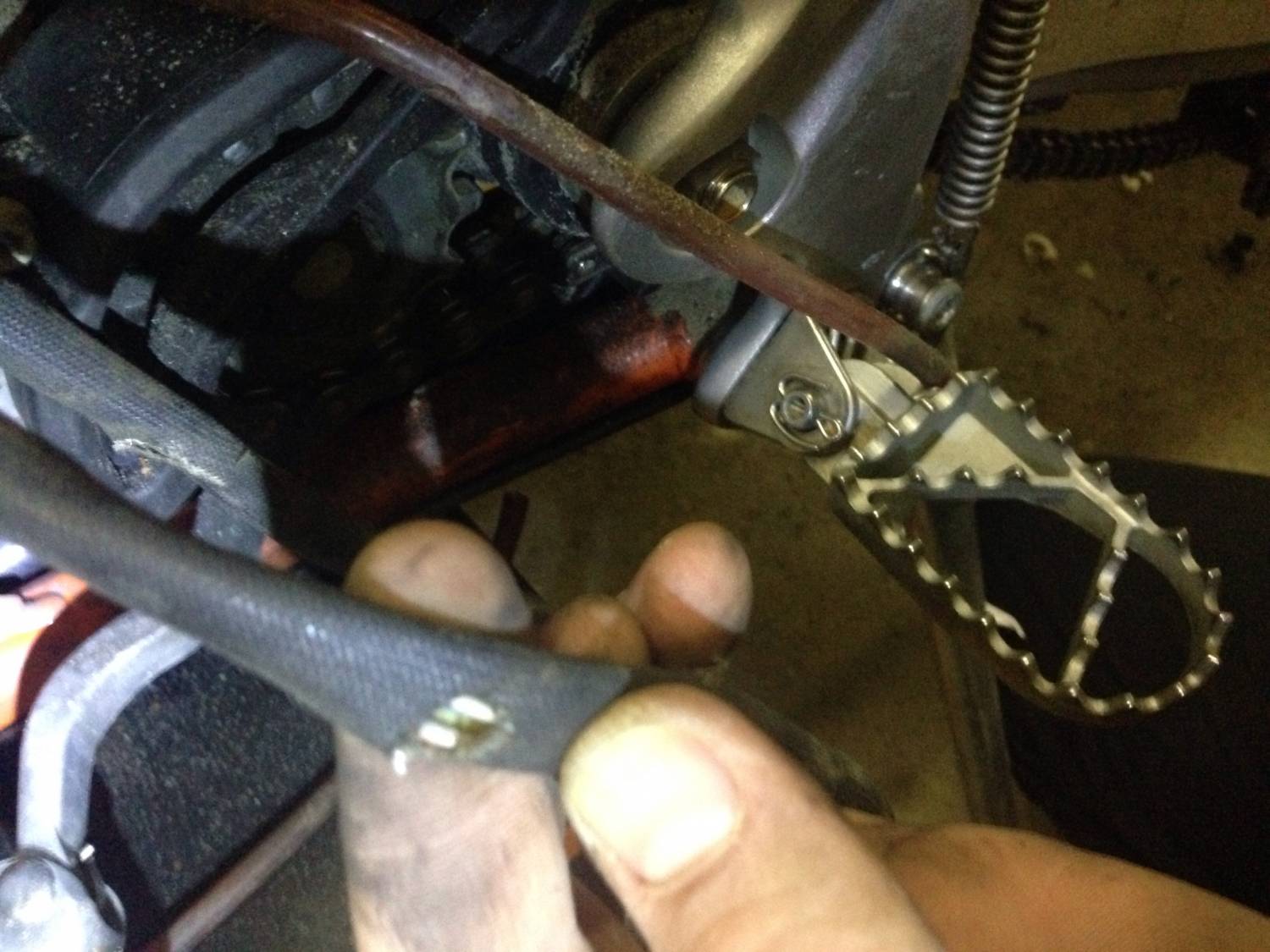

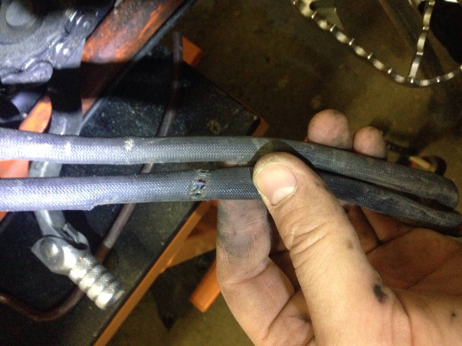

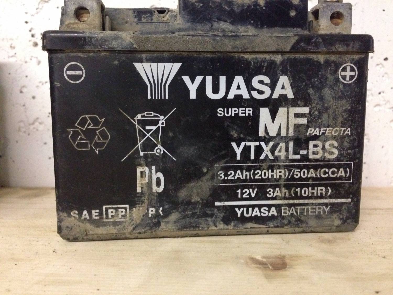

Пробег 1300 км. Аккум полностью помер sad
Наверное от постоянных подзарядок и разряжений. Купил китайский неоригинал, посмотрим на сколько хватит. Если помрет быстро, то буду колхозить большей емкостью.
Пока разбирал увидел что проводка вся протерлась
Обматал все черной изолентой, посмотрим на сколько хватит.
Тормозные колодки изношены на 60-70%. Думаю еще км на 300-400 точно хватит.... неплохая экономия))) Единственное тормозов нет вообще cry Наверное по этому и не изнашиваются.
Катаем дальше....

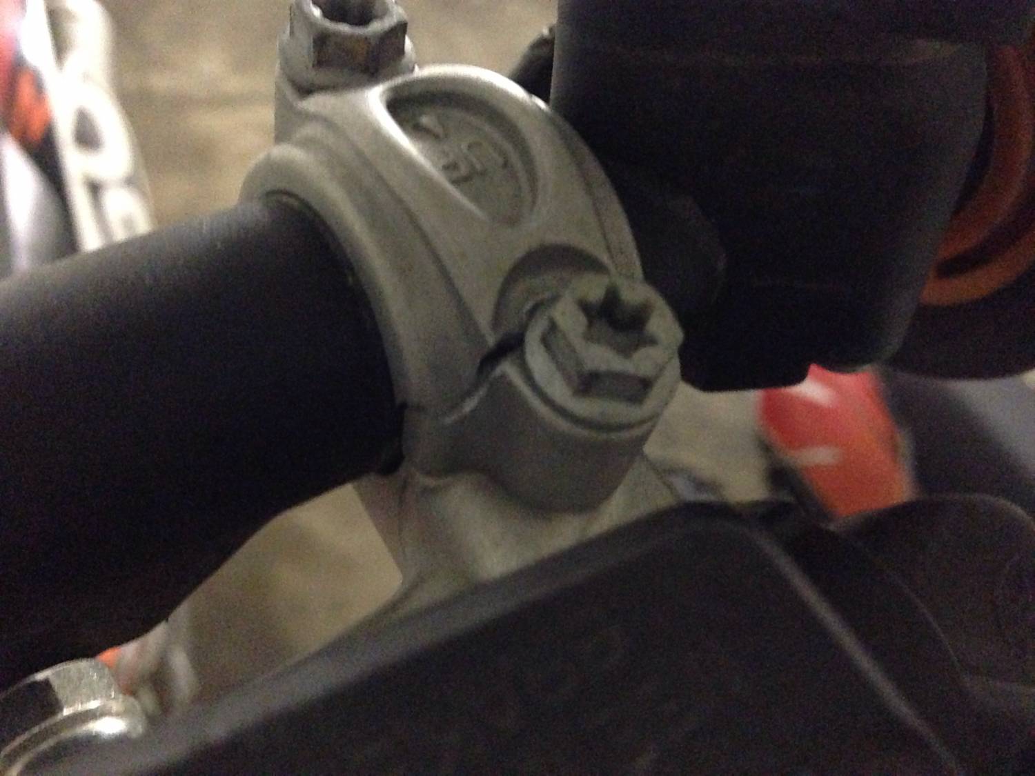

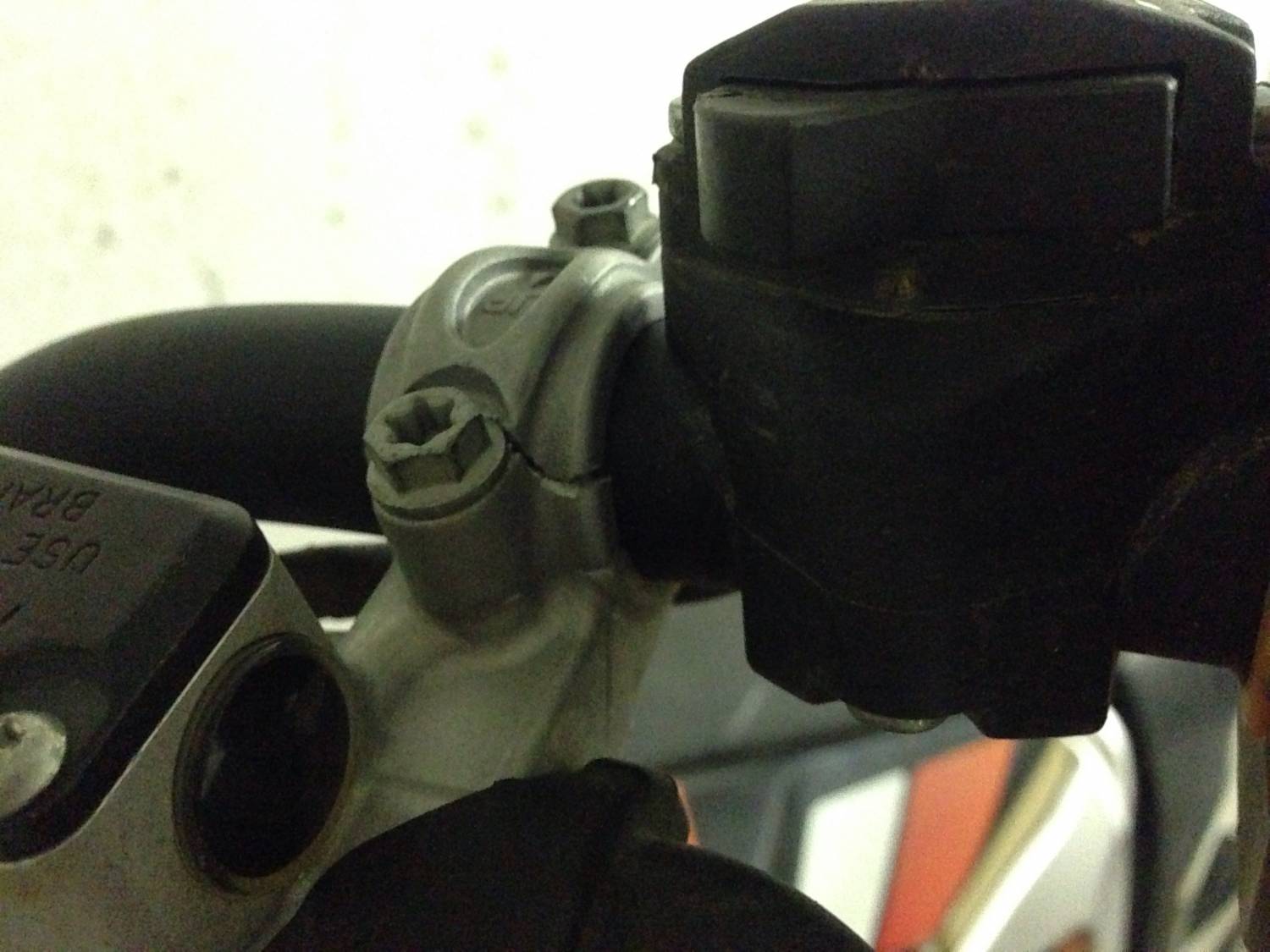

Неожиданно на трассе в Бурцево случилась маленькая неприятность, пропал куда то рычаг сцепления прям перед поворотом. Оказалось что он никуда не пропал, а просто упал))))

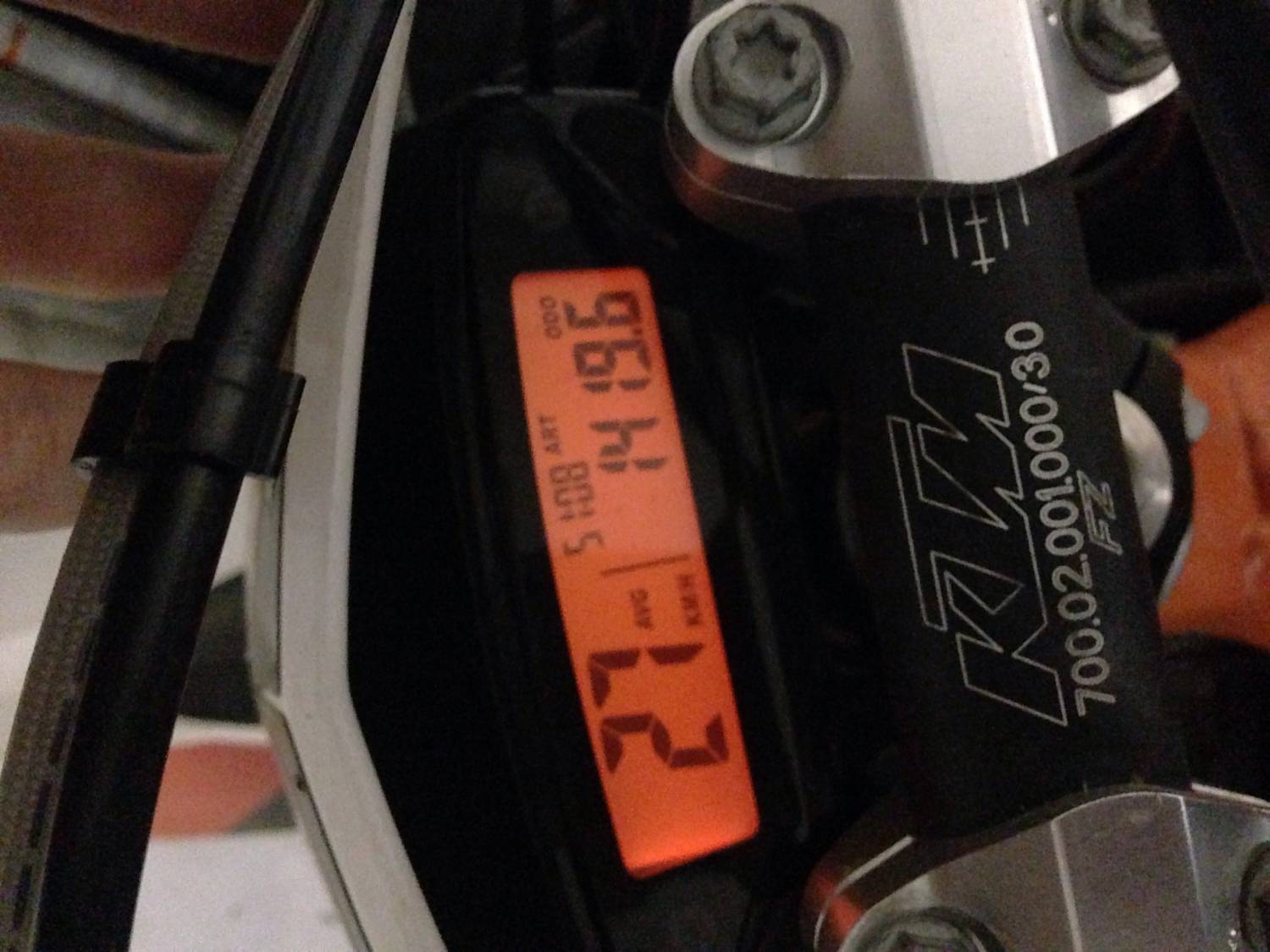

Приборка родная. Моточасы действительные. Замена поршня была на 180 м/ч. На моделях с 17 года на двухтактниках исправлен косяк со стартером так что продам свой ecx 300 2014 года six days smile цна 350 р.
