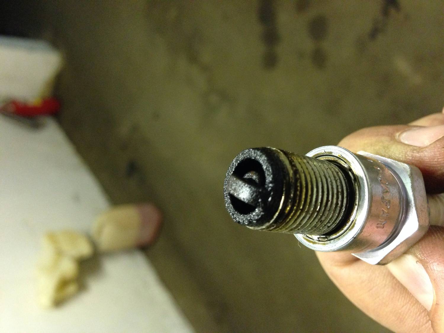

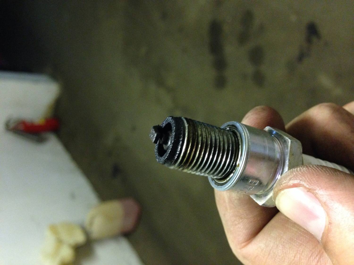

пробег 32 часа, и 850 км. Масло лью побольше чем положено. Проблема только со свечей.
KLR, что скажешь?))))

ivtris, Масла больше не лей . От этого может так засирать , плюс его не крутишь ещё . Свечу поставь с меньшим числом . как я говорил тебе ранее .

Ага-ага, я в китайский лесапедный мотор масла лил много, так при разборке обнаружил толстый-толстый слой угля с маслом. Свечка там была большая, как в "урале", так ей-то пофиг. А в япошке када сильно засрётся - начинает подпропускать на разгоне. Так мож тем же "антикоксом"? Да и проводку от "мозга" до катушки проверить неплохо. Тоже было (правда мопед постарше) что контактики закисли, а там импульс тока мощный нужен, вот оно всё звонится нормально, а када надо пробить 12 бар - не хватает.

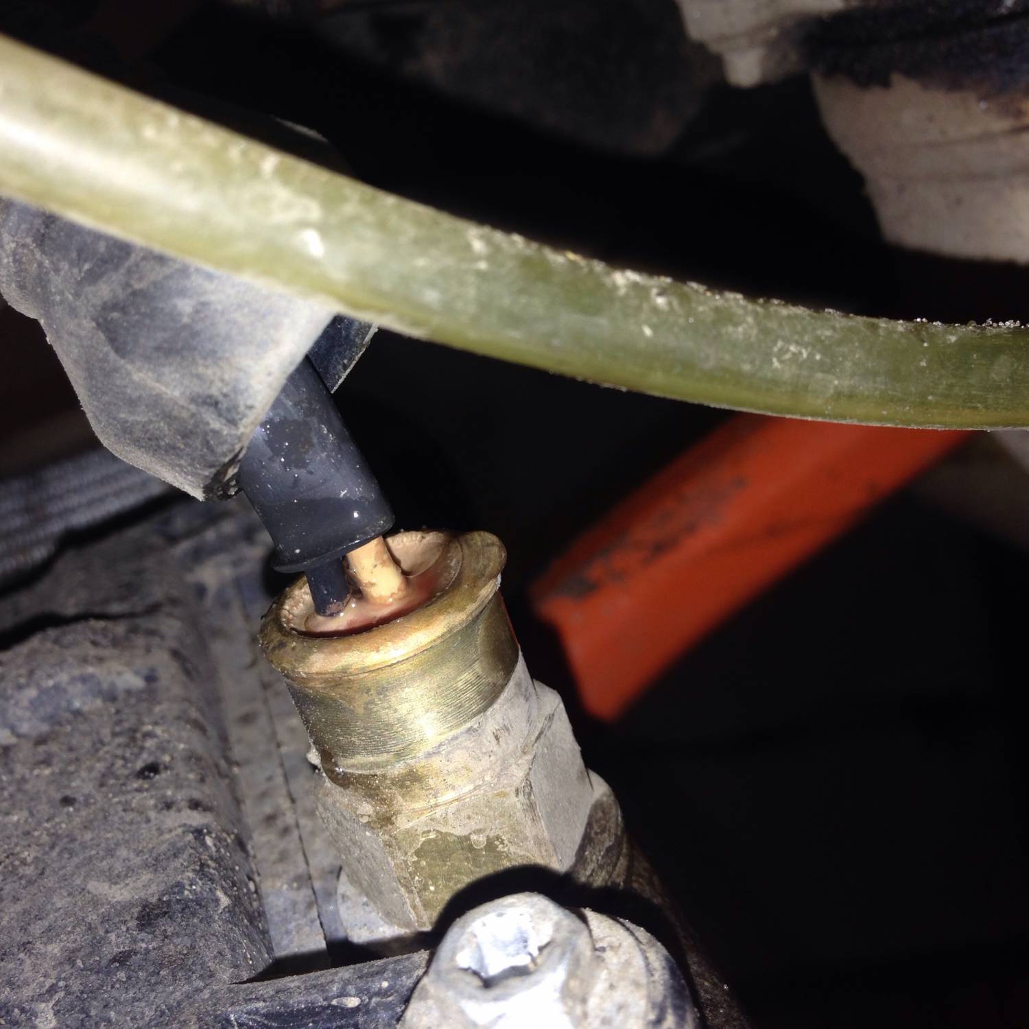

Пробег 1100 км. Постоянные проблемы с аккумулятором))) жаль нет кика. заводиться без проблем.
Выяснилось откуда течь. Не сверху как предполагалось, а с датчика включения вентилятора.

А где на фото поточнее ? Не видно . Через провода ?
ivtris Дата: Пт, 05.12.2014, 16:45 | Сообщение # 45
Мотоцикл: R1200RT,EXC300,JMC
Город: МО, Дзержинский
Сообщений: 668
надо фотку по часовой повернуть на 90 градусов. там прям капля) наверное прям через провода. хотя не понимаю как...
