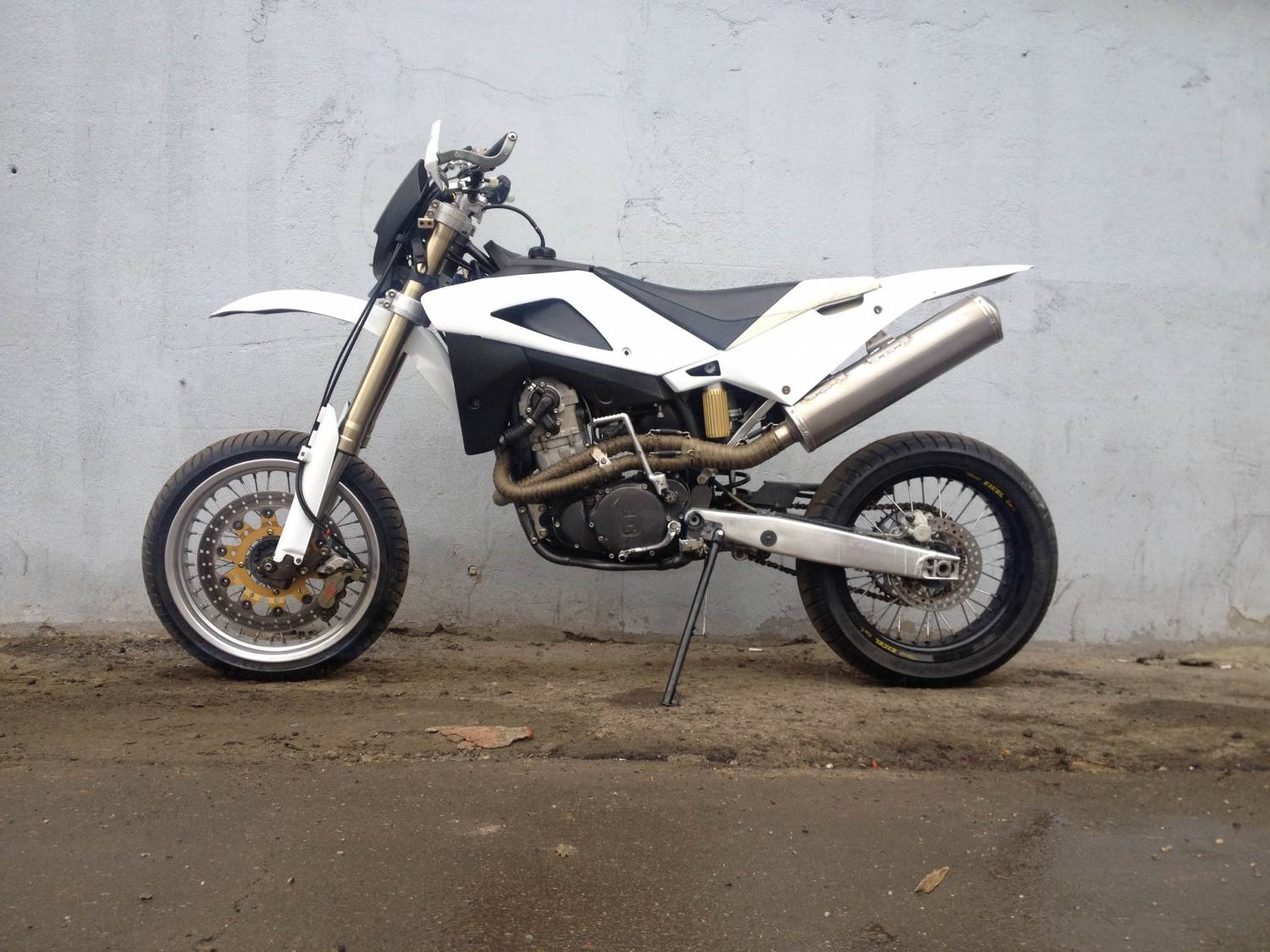

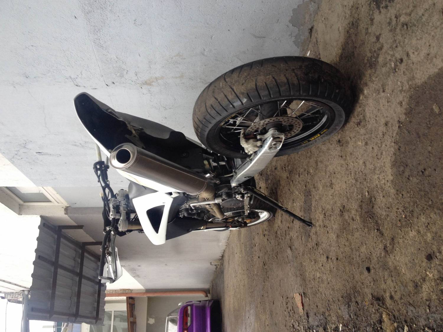

С амортами разобрался, спасибо за ссылку на мануал. Только вот масло в вилку заливать пришлось на день позже, когда вилка уже стояла. Делал на домкрате без снятия) Только вот с маслом как правильно в уровень залить не разобрался. В любом случае была литрушка и я по 500мл залил. Надеюсь что угадал)) Кто знает сколько в мл льется?
И вот, закончил работу с клинлуком и приведением бойца в порядок. Штрихов еще нет и может появится полная обклейка белых частей. Но пока покатаюсь так. Покраска черный, белый мат.
