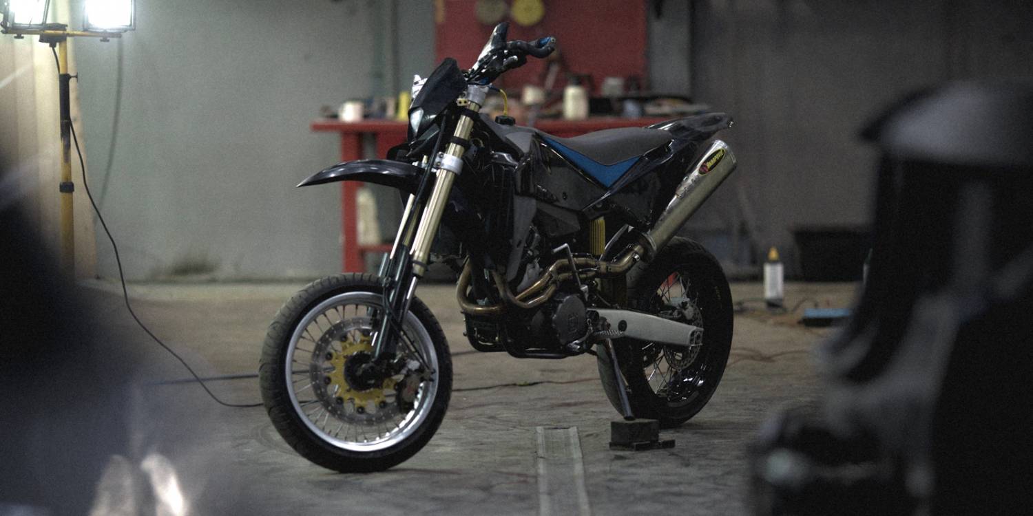

Заодно и вопросик задам. Потек передний амортизатор. Кому в Москве на ремонт и обслуживание  отвезти можно?
Вот и первые фотки моего бойца)

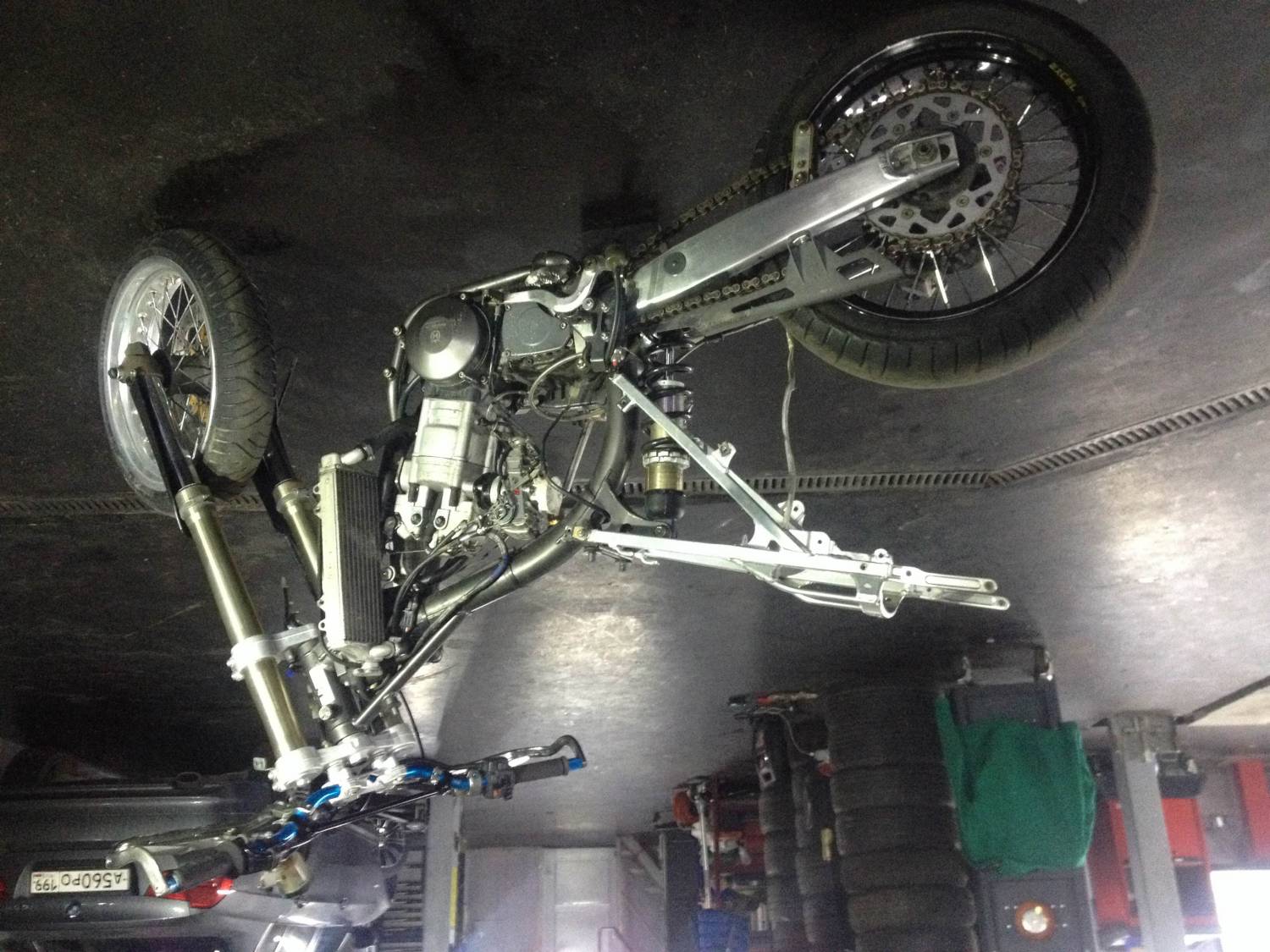

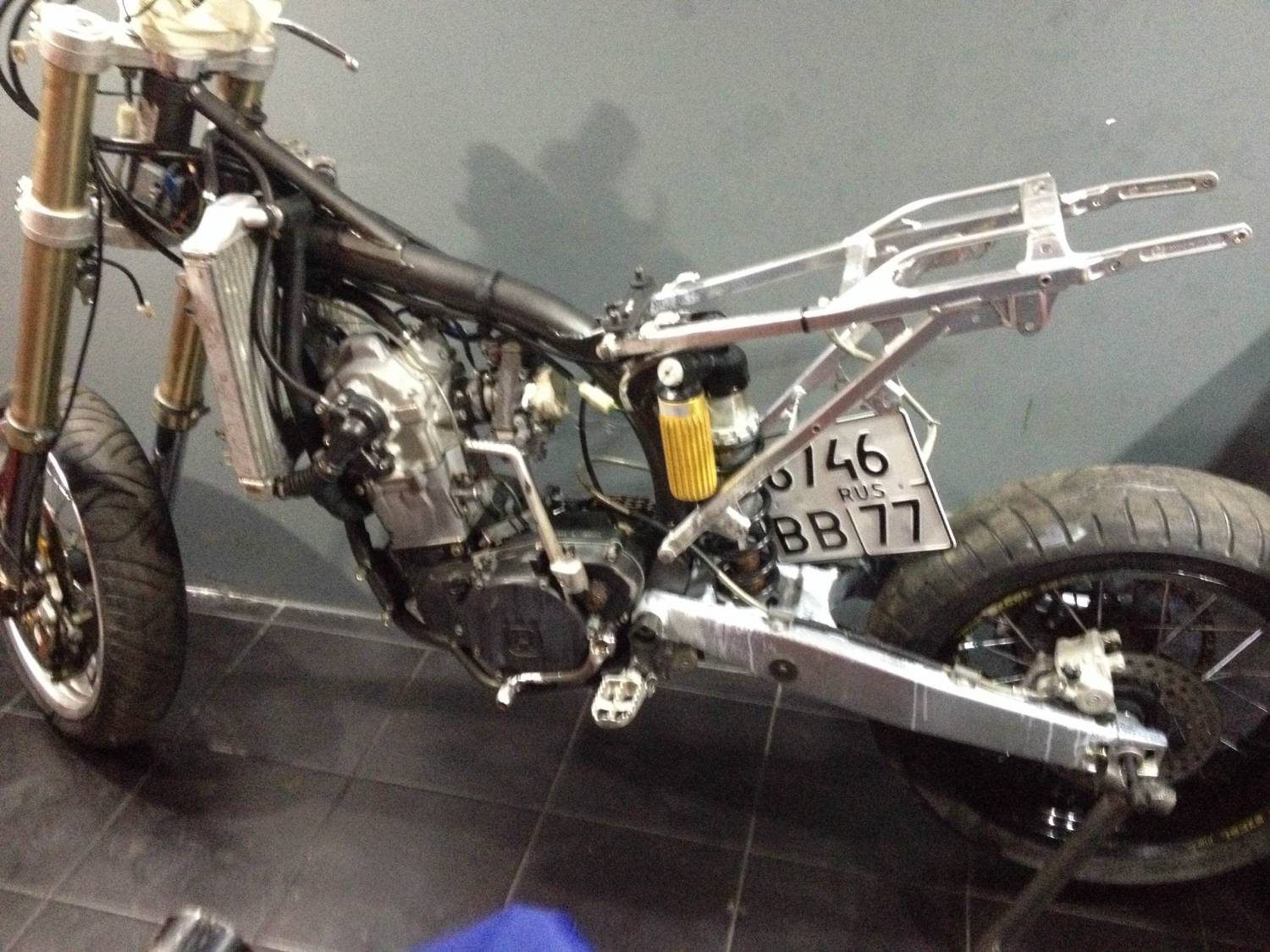

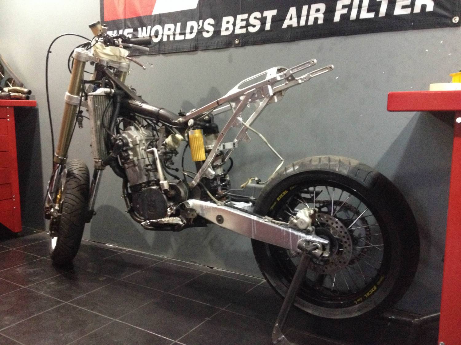

Кстати очень интересно кто катает на Мотюле? Хочу брать всю линейку масел у них. Кто что скажет?
Пока детали в подготовке к покраске, полез перебирать амортизаторы.
И кто знает надо ли переоформлять изменение цвета всего пластика если раму я не трогаю. По ПТС черный, рама черная, пластик будет в большей степени белый.
