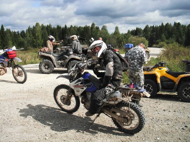

Мне больше нравилось 13-47 . Ловушка остается.
Специально нашел и посмотрел фото))
Прикрепления: 9090115.jpg(92Kb)

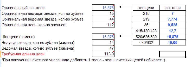

На моем стоит, сколько звеньев не знаю. Есть калькулятор.
browser Дата: Пн, 08.08.2016, 22:57 | Сообщение # 8
Мотоцикл: Suzuki DR-Z 400 S японец
Город: Сахалин 65 Отиай
Сообщений: 58
Есть калькулятор.
She, как посчитать?

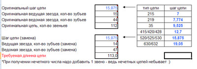

Парни, так на сколько звеньев цепь оставить под звезды 14/47 ?......
Добавлено (06.09.2016, 04:53)
Токьло что раозбарл и поичтсил клаиуавтру.
She Дата: Вт, 06.09.2016, 06:21 | Сообщение # 13
Сообщений: 5757
Репутация: 60 ±
114
Прикрепления: 6162169.png(9Kb)
