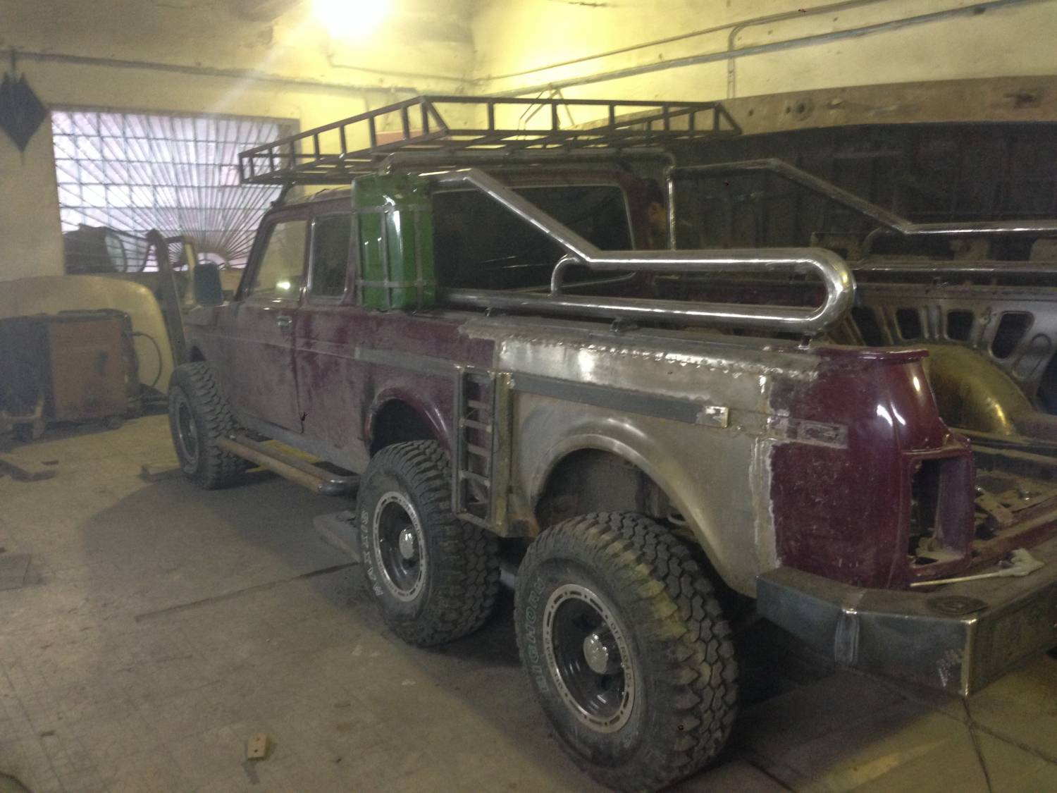

подвеска перед шевик, лифт, самоблоки, раздатка с отключаемым передком, зад чулки усиленные, полуоси стандарт, кузов приварил просто, но усилил все тепер у меня 4-ре ланжерона )))
Прикрепления: 4591651.jpg (149.1 Kb)
Pavel86 Дата: Ср, 30.04.2014, 22:15 | Сообщение # 17
Город: 86
Сообщений: 298
Как мосты подвезал?
Белый Дата: Ср, 30.04.2014, 22:28 | Сообщение # 18
Мотоцикл: Suzuki DRZ 400E, KTM 500 EXC
Город: 63 Самарская область, Тольятти
Сообщений: 35
Все крепления стандартные, в штатные места, доп жопа стандартная заводская

Отлистывать смысла нет, срасценками жестянщиков и маляров, дешевле будет L200 взять и все поместится

L200 полно везде, а нива 6 на 6 всего одна

6x4 wink
