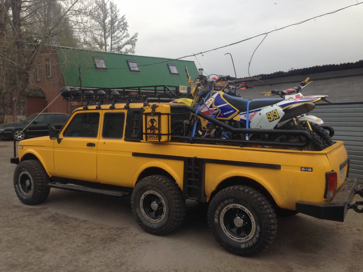

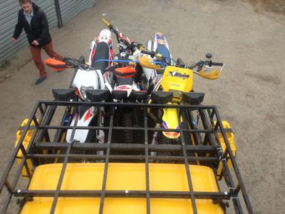

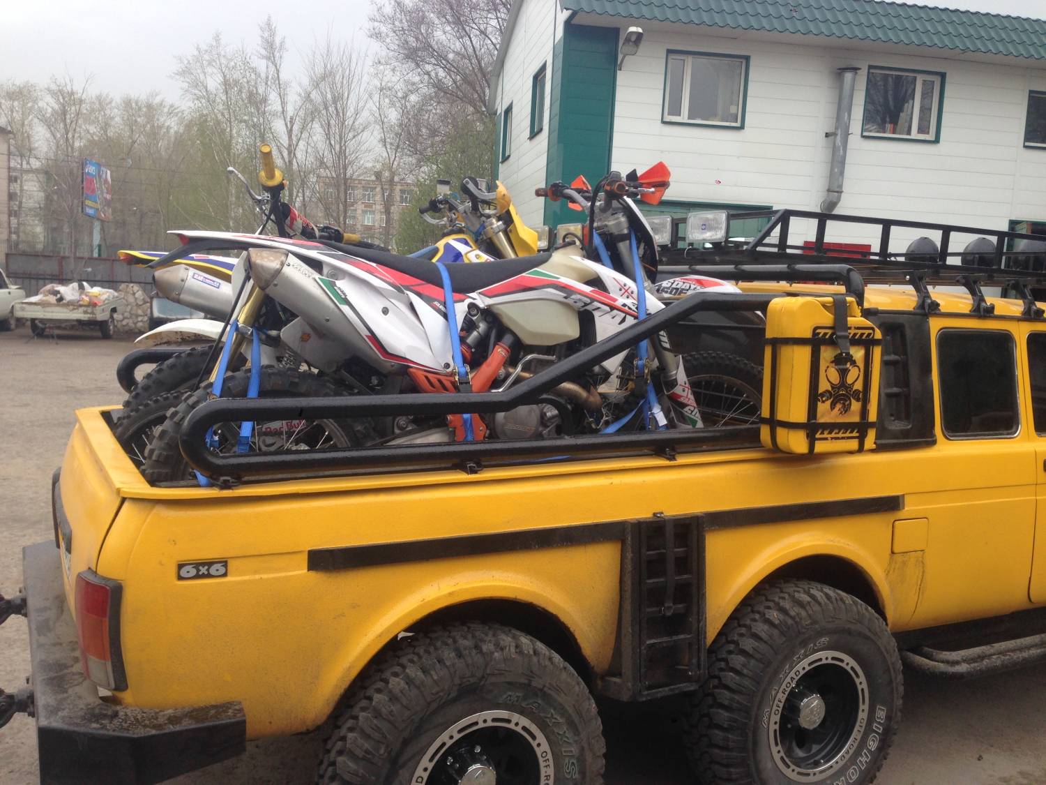

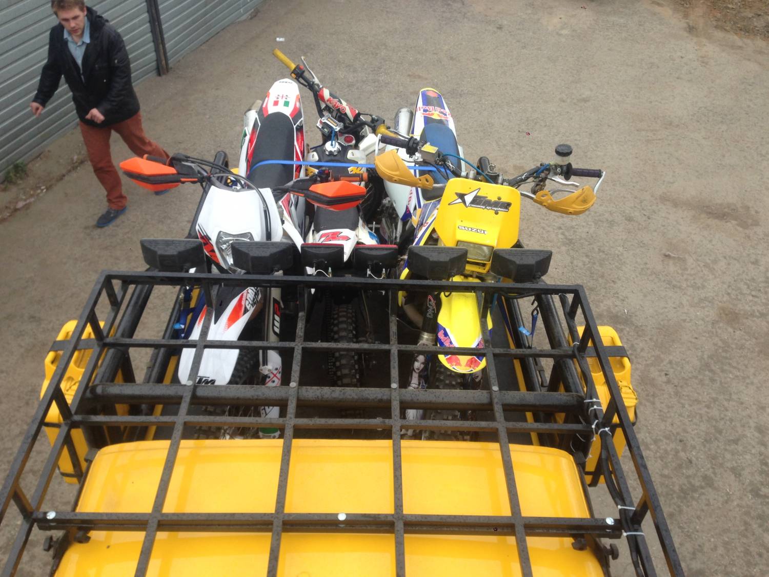

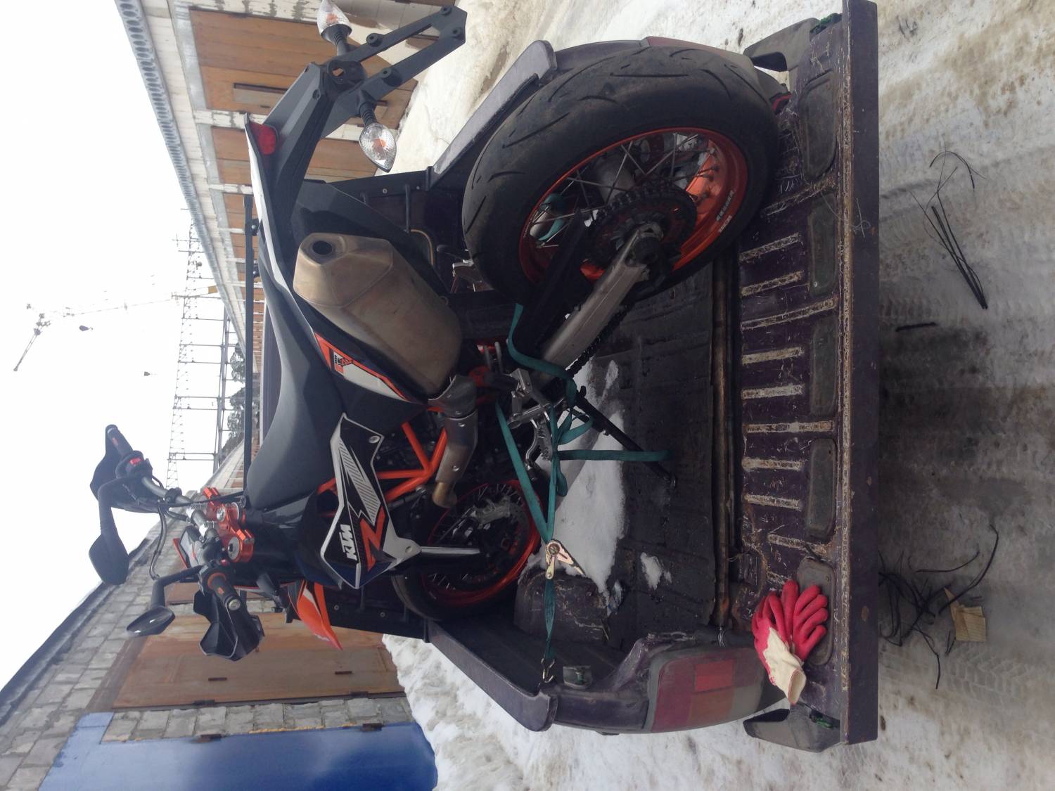

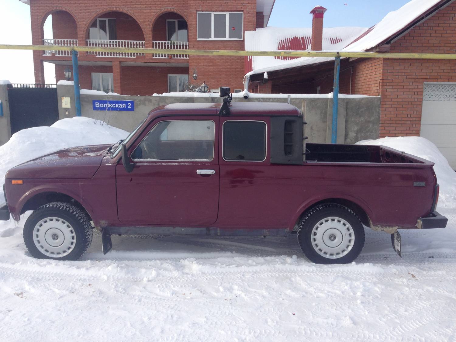

Привет, наконец то закончил изготовление устройства для перевозки мотов, на обычном прицепе ездить не научился, хотя очень старался.
за основу взят пикап 2329.
влез весь мой мото парк, DRZ, KTM и Kayo )))
так было
так стало )))
Прикрепления: 7058884.jpg (170.3 Kb) · 1700713.jpg (176.4 Kb) · 0846892.jpg (210.0 Kb) · 0150854.jpg (194.2 Kb) · 5948799.jpg (114.9 Kb)

Белый, где отчет о производстве нивы глянуть? Очень интересно. Устал возить один мот((и то диагонально кузова! Руки есть, рихтовка есть. Второй мост (глупо спрашивать) тоже ведущий?

Наверно ж второй мост поддерживающий?

Третий мост был ведущим, подключен через переходной редуктор, но моторчик 1,7 сдыхал сразу, и просчет в конструкции 2-й и 3-й мосты независимые и при перекосе ломали крестовины, надо делать как на камазах чтоб оба вместе ходили вверх-вниз,а так как бездорожной задачи не ставилось, а хотелось простой в эксплуатации прицеп, решение о том что 3-й лентяйка, далось легко.
На первом и втором стоят самоблоки, перед отключаемый, в грязи едит как стандарт не лучше, это точно, да и тяжелый он.
Ход набирает бодро но 100 км в час - потолок
