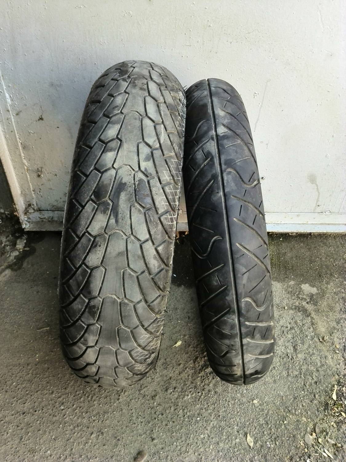

Старая резина (если натереть вазелином, будет как новая):

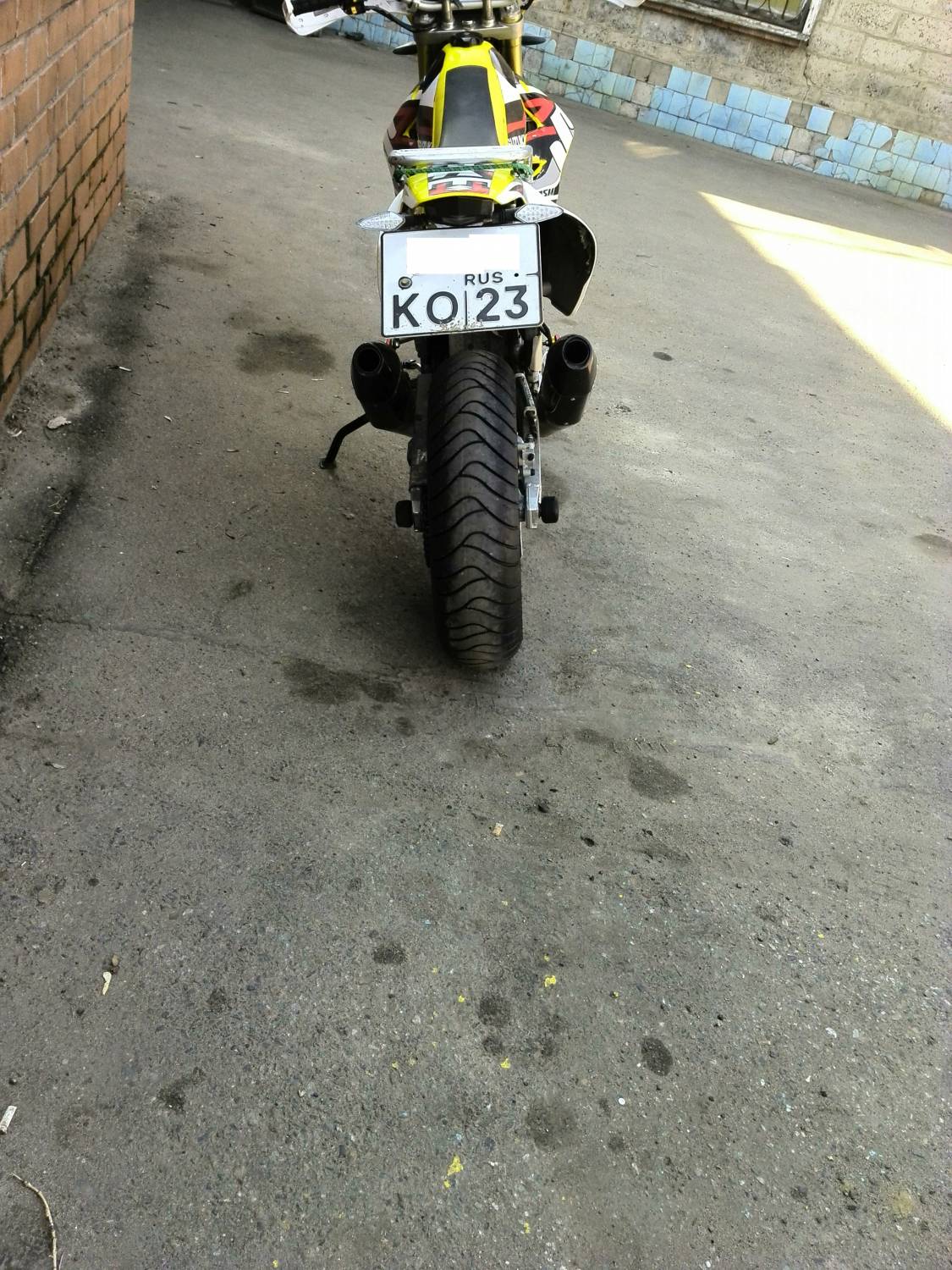

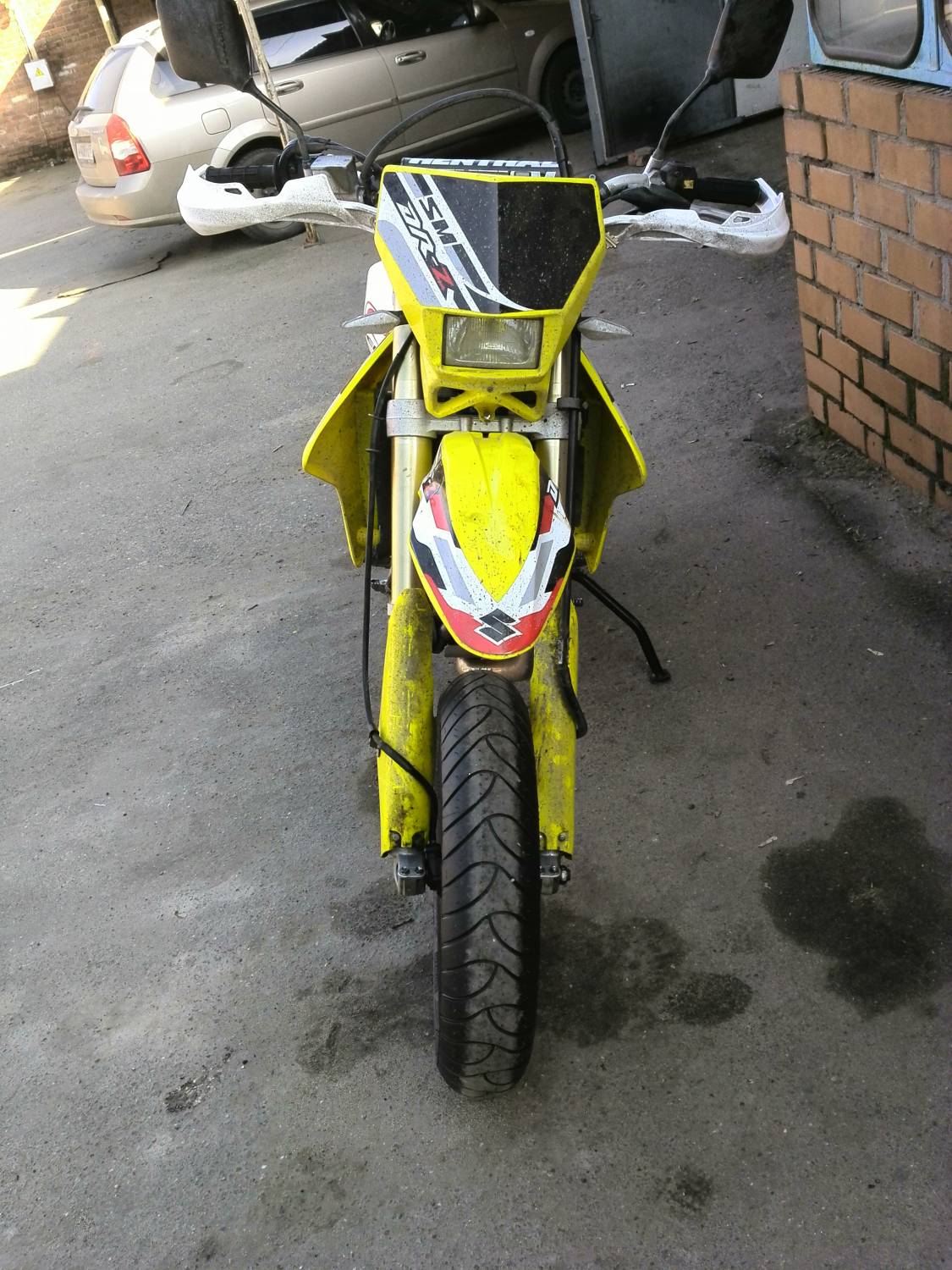

Новая резина:
Добавлено (15.03.2014, 20:40)
Перед 120/60 R17
Зад 160/60 R17

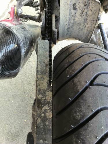

Цепь:

Старая резина

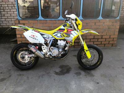

 и ты ее поменял? Олегарх... smile
мот красив: графика, выхлоп. А почему именно на пилот роад выбор пал?

Ну как олегаркх, задняя 2008 года, перед 2010....
Добавлено (15.03.2014, 22:19)
(Я про старую)
А поставил 2013 года, но свежее у нас сейчас не найти, пока прошлогоднюю не продадут, новую не завезут
Добавлено (15.03.2014, 22:20)
Ценник около 13.5k за два колеса и замену, вместе со снятием/установкой колес и балансировкой.

Вообще, конечно, от ртсунка я не в восторге, перед будет изнашиваться "ступеньками", но будет проще штурмовать обочины...хотя и на pilot race2 неплохо получалось на прошлом дрз, вообще в восторге был от той резины

На фото плохо вижу, какое примерно расстояние от колеса до цепи?
Когда едешь не задевает цепь?
demonizer Дата: Ср, 06.08.2014, 18:13 | Сообщение # 56
Валет, пилот роад
Расстояние до цепи 5-6мм, не грызет (цепь новая)

А старая тебя чем не устраивала?
Протектор по состоянию вроде вполне приличный!
demonizer Дата: Ср, 06.08.2014, 18:13 | Сообщение # 58
Годом выпуска. Перед 2010, зад 2008
У некоторых моты свежее, чем эта резина:-)
