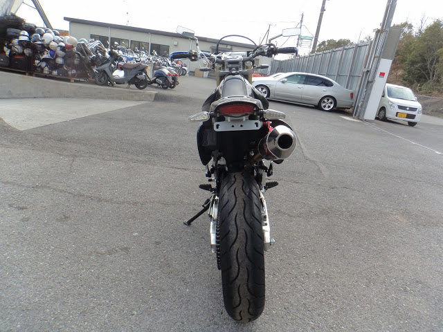

demonizer, в файле прикрепляю фото своей резины!
погляди пожалуйста нужно ли мне её менять! мот 2010 года резина я так понимаю тоже примерно того же время производства с пробегом в 1500 км!
Прикрепления: 1293427.jpg (105.9 Kb)

Валет, позволю себе за demonizer-а ответить.
Как говорят люди опытные, резина наша (штатный Данлоп) гуано изначально + не свежая уже.  Так что менять очень желательно.
 У меня тоже мот 10года с 1500км пробега. Чёёёрный ))  И резина на нём почти новая.  Но менять обязательно буду.

Валет, по фото, резина новая, что на самом деле- нужно смотреть вживую.
Я когда первый мот покупал, объездил кучу салонов, но один ("нэко") мне запомнился особенно. стоял kawasaki eliminator, как раз, что и искал. Предпродажная подготовка - выше всяких похвал, прям сверкает. но при детальном рассмотрении, стало видно, что резина вся в мелких трещинах, хоть и блестит, краска с блока сковыривается ногтем, вилка пустая и "побитая шашелем", штоки задних аммортов - тоже ржавые, а когда продавец выкатил его из салона, чтобы продемонстрировать работу двигателя, последний так загрохотал ГРМом, что создалось ощущение, будто мотор вот-вот рассыпется, хроме прочего, завелся он не на долго, наполнив квартал серым дымом, заглох и больше завести его не смогли.
Технику нужно вживую смотреть.
Я этот дрз взял ровно год назад, а все косяки вылезли только при подготовке к этому сезону. Отъездил прошлое лето на старой резине, жив-здоров.

demonizer, понял тебя!
спасибо за ответы!
погляжу, если трещин не много и не особо большие, то попробую первое время на ней поездить!
повторюсь, что я чайник и важен каждый совет!
