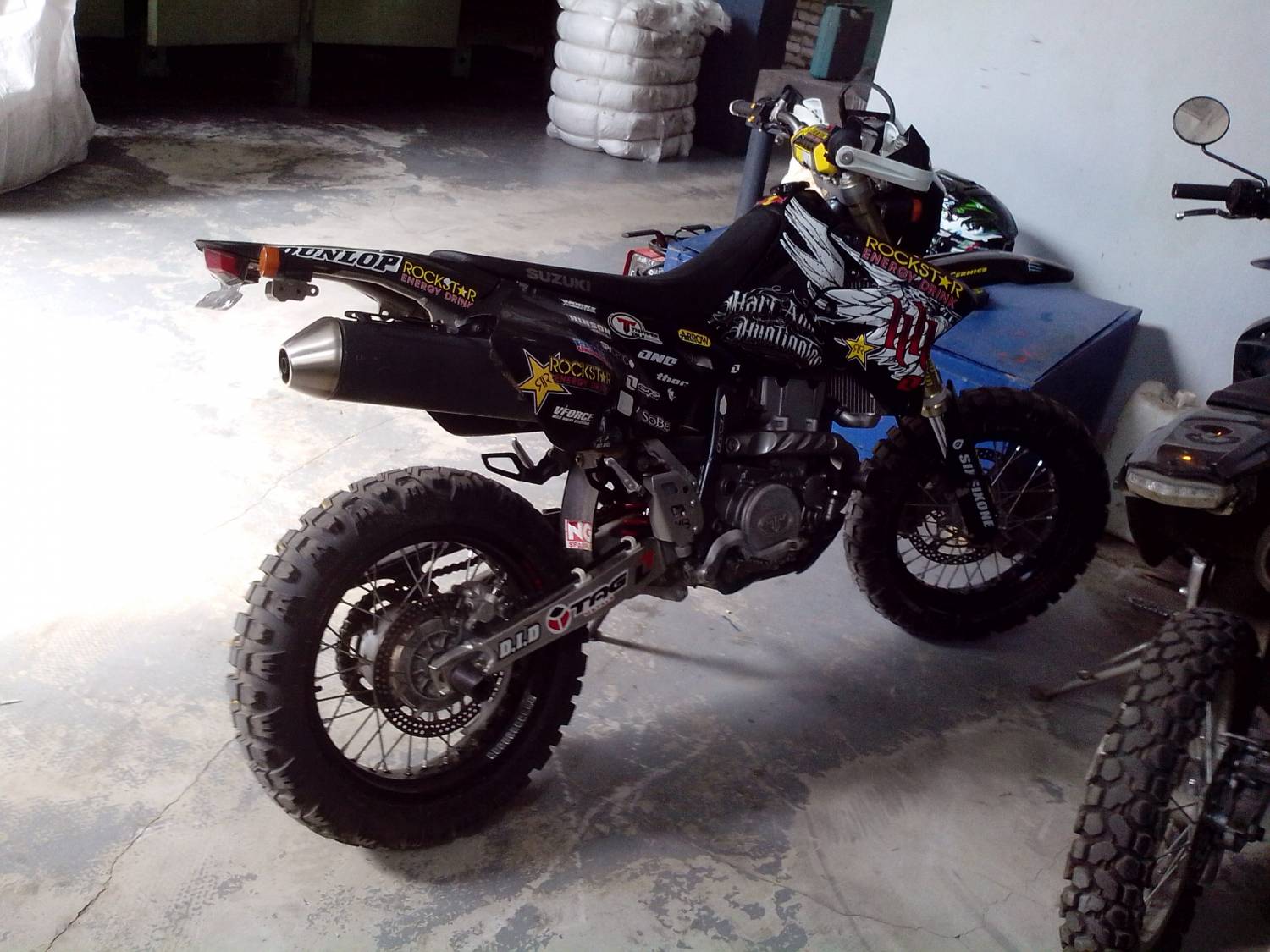

В общем поставил резину. 120\90 и 150\70
прокатился по асфальту пока. едет ровно без вибраций. на днях в говны)
резина отбалансировалась. Но выглядит ужасно))
Добавлено (11.09.2014, 16:14)
Итак маленький отчет по митасу 09. Накатал где то 1500км. Износа не видно практически. Эксплуатация много перегонов по асфальту и активно по говну. Крейсерская 90+-5км\ч. Дальше страшно иногда ловится воблинг. И вообще самое плохое в резине это воблинг на скорости и на кочках. Советую тем кто копит на С колеса, а катать хочется уже сейчас.
Но тут я по причине такой. Переднее колесо заказал 21. А вот на заднем стоит 150/70. Внимание вопрос:
Налезет ли резина 120/90 на задний диск от СМа?

Slava37, должна налезть, попробуй. или перекинь обода, если как мотард использовать не будешь.
С таким решением можно спокойно гонять, не парясь о 18 заднем колесе.
Slava37 Дата: Ср, 06.08.2014, 18:21 | Сообщение # 104
Мотоцикл: CRF450X
Город: 37
Сообщений: 39
Ну в общем то доказано 120 резина встает на передний диск. Так что ежели чего ставьте smile

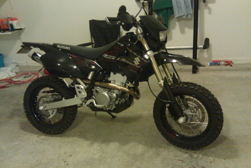

Какую порекомендуете резину на см колёса двойного назначения чтоб и по асфальту и по лёгкому бездорожью перед стоит щас 120/70-17 зад 140/70-17 хотелось бы просто резину наподобие такой надеть
