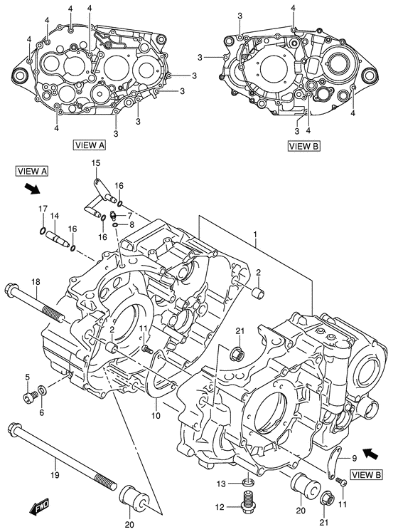

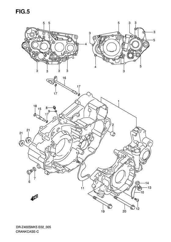

Роман, доброго времени)
Вопрос с реверсом разрешился ? Что было, почему выли и плохо включались передачи после удара ? Вскрытие что показало ? Выяснилось почему заднюю можно выключать только после остановки ?
 Ещё интересует вопрос по картеру (крепления мотора) - они идентичны мотору ДРЗ, или квадровский картер всё таки и креплениями отличается ?
Как владелец квадра, можешь описать все различия моторов ДРЗ и ЛТЗ (карб) ?
Нет инфы, инжекторные и карбовые моторы квадра, кроме системы питания, чем-то ещё отличаются ?

Asustek Дата: Пн, 04.03.2019, 23:08 | Сообщение # 6
Мотоцикл: Drz-400sm
Город: 23 Новороссийск
Сообщений: 96
Изучал эту тему, точки крепления разные.
KoMOTOzzz))) Дата: Вт, 05.03.2019, 03:27 | Сообщение # 7
Группа: СвOй
Мотоцикл: DRZ-400SM
Город: 35
Сообщений: 107
И хреновее всего что другое заднее крепление, которое на оси маятника. Передние можно было бы подогнать другими самодельными кронштейнами.
