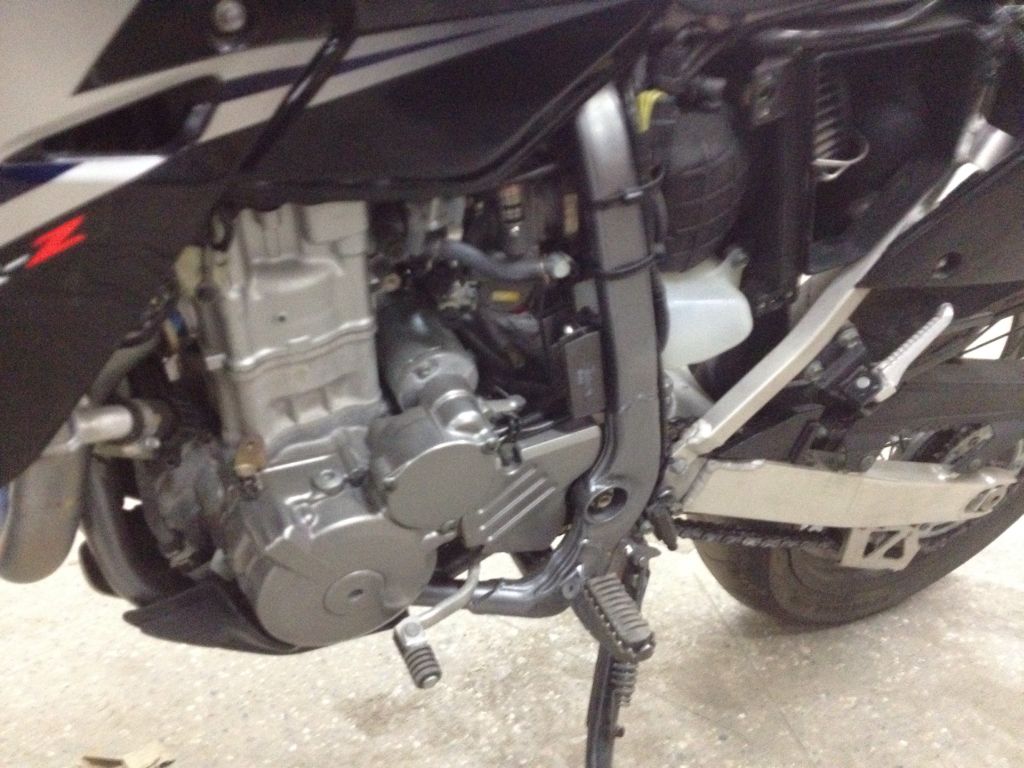

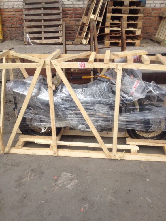

Ну вот я и дождался свой мот, по стечению обстоятельств транспортная компания, которой везли из Владика находится в соседнем здании, разобрали его там из обрешетки, перекатили ко мне в сервис, глянули масло, на слух прикнули, что бензина немного есть, подкинули зарядное и он на удивление легко завелся, на первый взгляд показался очень громким, потом привык. Из грустного на период транспортирваки из Японии не отцепили АКБ и видимо после мойки на аукционе попала вода в приборку, она немного подгнила, но уже подчинил. Резина оказалась гораздо хуже и вся в трещинах. Катанулся метров 500 туда обратно с пассажиром (2*100кг) для меня едет очень резво, до этого катался только на Африке брата. вот пока на этом и все, весь теперь в раздумьях про резину.

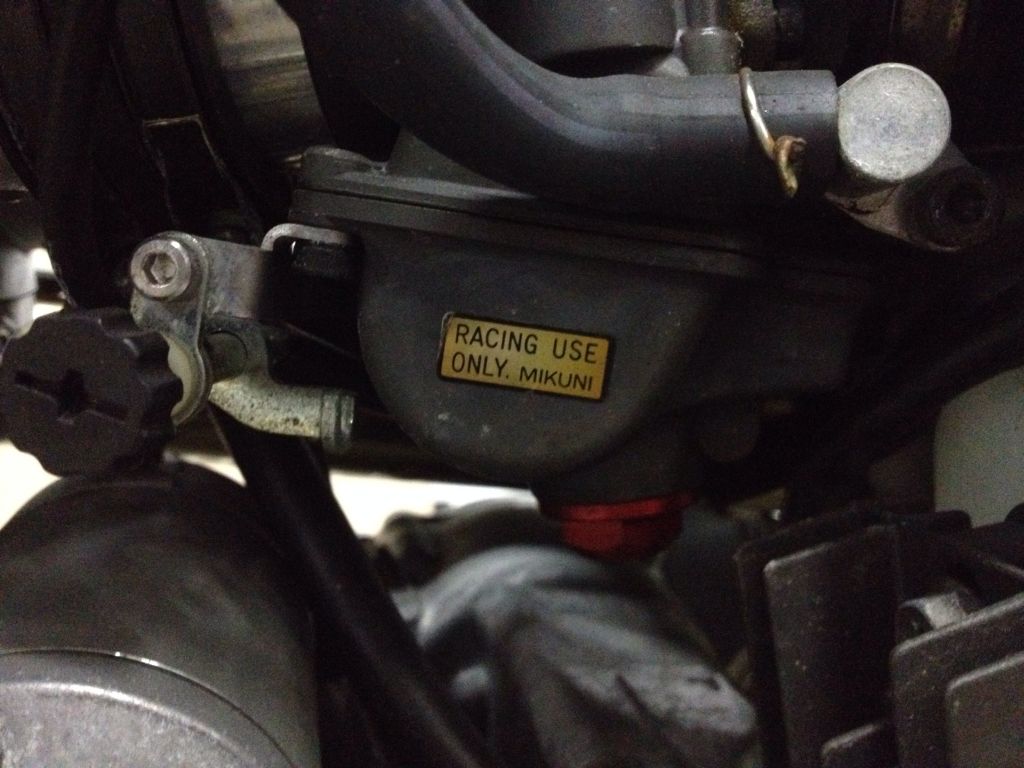

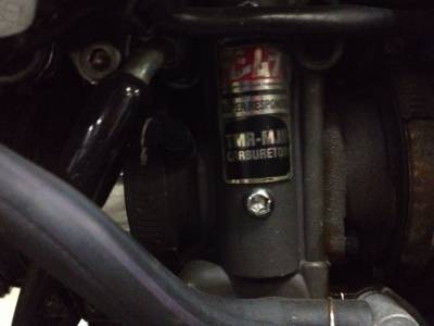

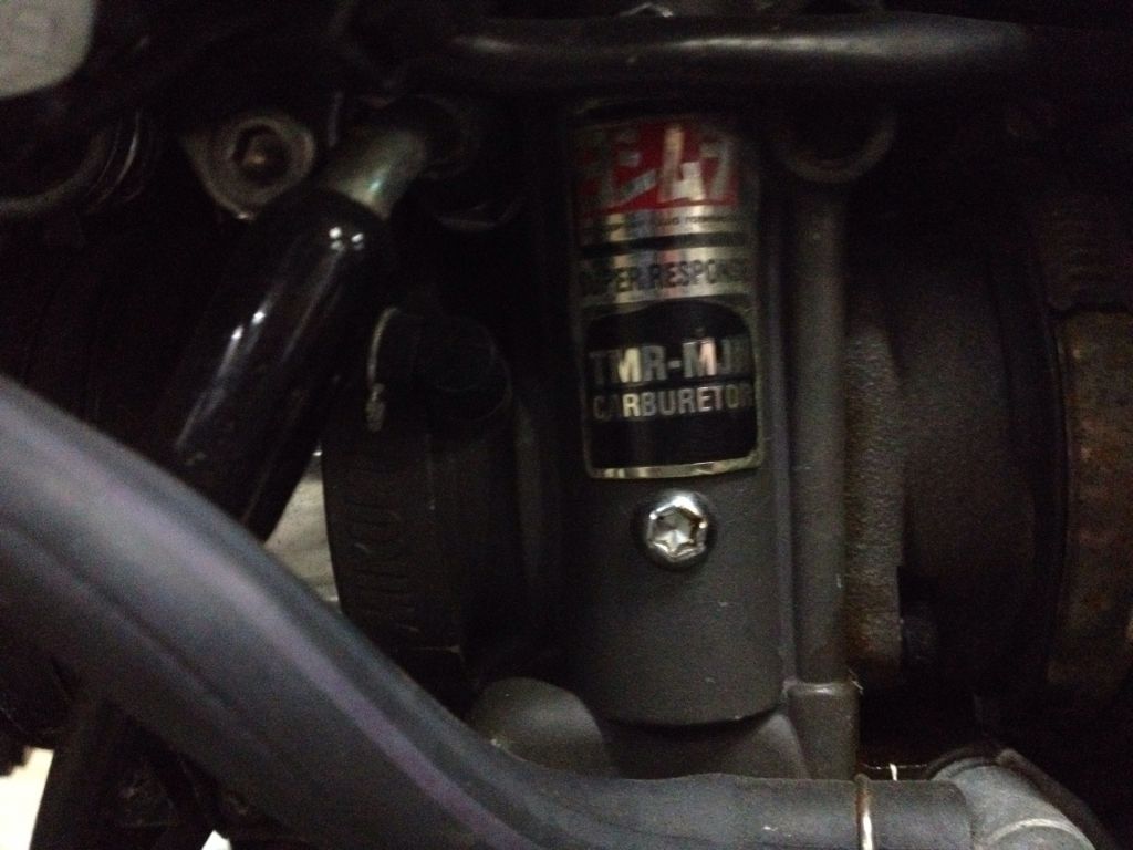

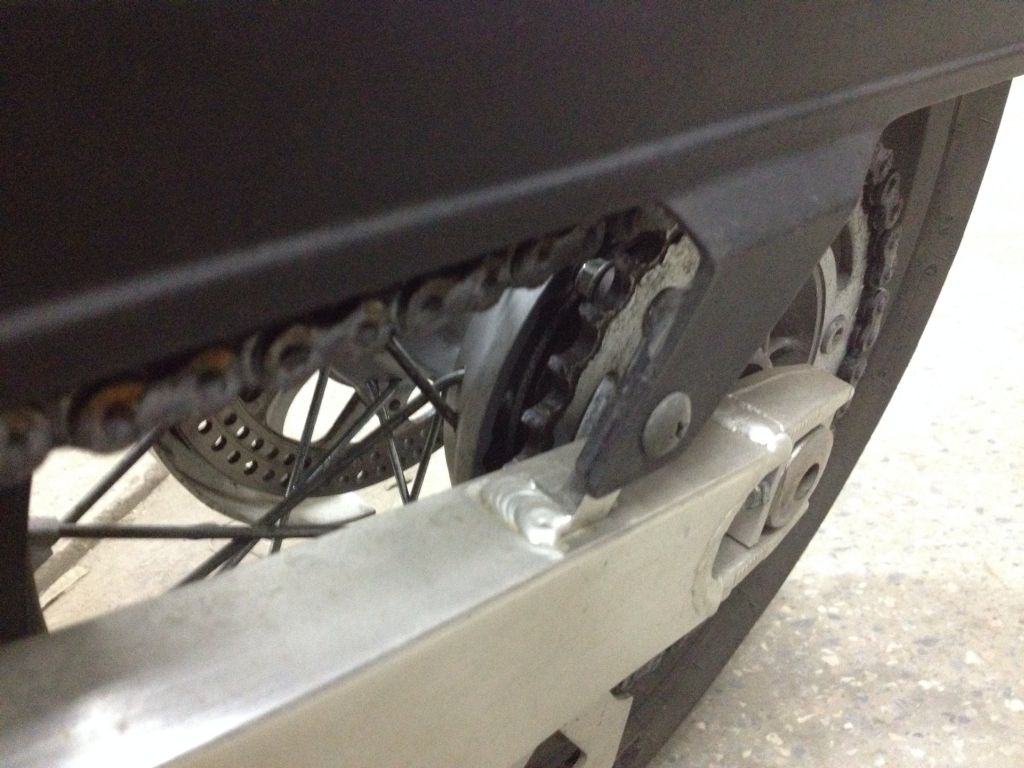

Подскажите по карбу и цепи со звездами, надо что-то с ними делать или пока что хватит?

А что у тебя с цепью и звездами?
1. Скачать мануал.
Цепь проверить, если сальниковая проверить их наличие. Если все нормально смазать.
Ну и дальше если будешь ездить то по мере износа (см мануал) менять.
Карбюратор выкрутить пробку с поплавковой камеры если внутри ее все нормально закрутить на место.
Фильтр помыть пропитать поставить.

фильтр нулевик стоит? значит уже пытались настроить после установки трубы...

Фильтр нулевик, в баке идеальная чистота, А это нормально что он пока не прогреется стреляет при сбросе газа ?  а прогретый не очень ровно работает. Пока прав не будет и на учет не поставлю не поеду в сервисы. Катал сегодня змейку возле работы тренировался. На холостом пока стоял  - вентилятор включался , это нормально? Лампы перегрева никакой нет  ? капец сколько вопросов
