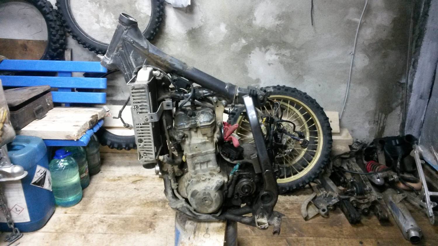

Собрал мопед) Купил под новый год уставшего дырзика. Процесс дефектовки, заказа запчастей и сборки занял 4 месяца. И вот он поехал сам!

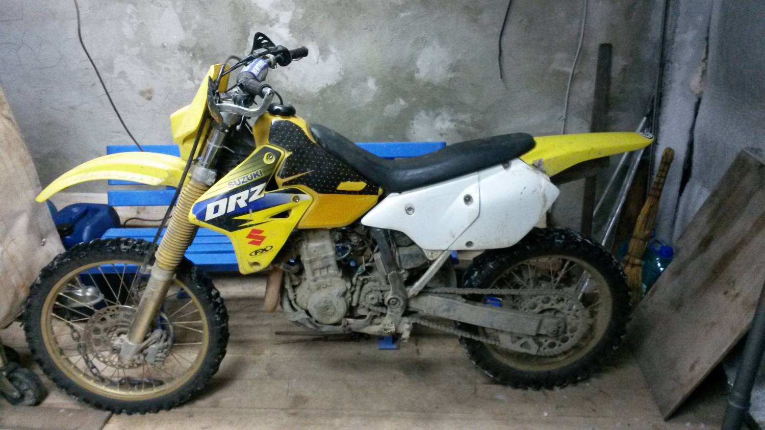

Изначально в руки ко мне попало это: DR-Z 400 2001 года. Киковый, на магнетто. По сути хлам. В России с 2006 года, ПТС заполнена полностью, последняя графа осталась для меня. Мопедке досталось от жизни по полной. Следы падений везде. Вскрытие показало, что его обслуживанием и ремонтом беспощадно занималась школота. Да и обслуживания как такового небыло.
Привез к себе в гараж
В процессе
Что было сделано:
- Замена подшипников/сальников маятника и прогрессии
- Замена подшипников амортизатора
- Замена масла и маслофильтра
- Замена антифриза
- Новые гофры вилки
- Новые ролики приводной цепи
- Новая свеча
- Обслуживание воздушного фильтра
- Замена подшипников/сальников заднего колеса
- Переборка вилки: промывка, замена масла, замена сальников/пыльников
- Замена задних тормозных колодок
- Замена грипс руля
- Замена слайдера цепи на маятнике
- Новая ловушка цепи
- Замена переднего тормозного контура всборе
- Приобретена защита ведущей звезды, защита сальника звезды
- Новый рычаг/трос декомпрессора
- Замена рычага/троса сцепления
- Установлен механический натяжитель цепи грм
- Новое заднее крыло
- Замена пластика/оптики фары
- Подварены аргоном пятаки ограничители руля на траверсе
- Ремонт кикстартера
- Новая ось переднего колеса
- Сварка подножки, замена пружин
- Новая резинка лапки кпп)
- Перебран карбюратор
- Замена резины
И куча разной мелочевки
Своего часа ждет новая цепь грм, задний светодиодный габарит. Заказан комплект наклеек и нужны новые тросы газа. Ну и в довершении картины, надо вписать себя в ПТС, все руки не доходят)

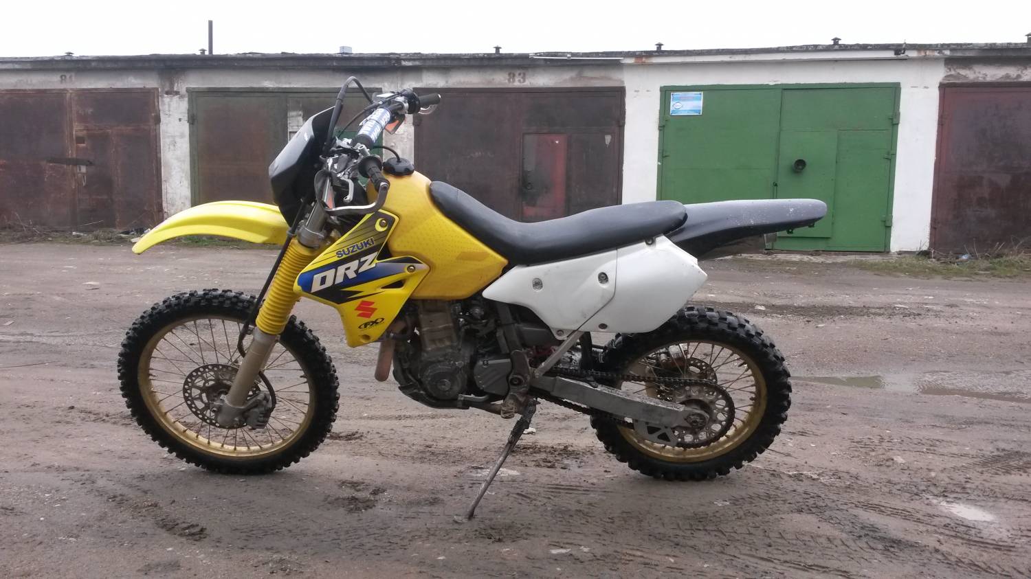

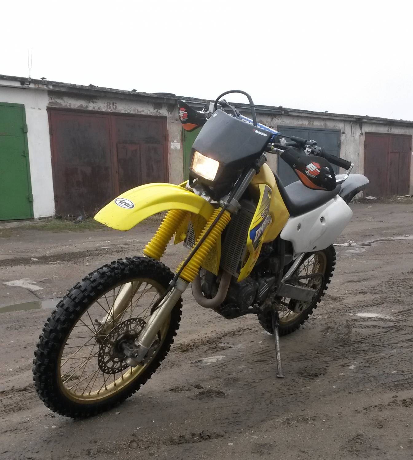

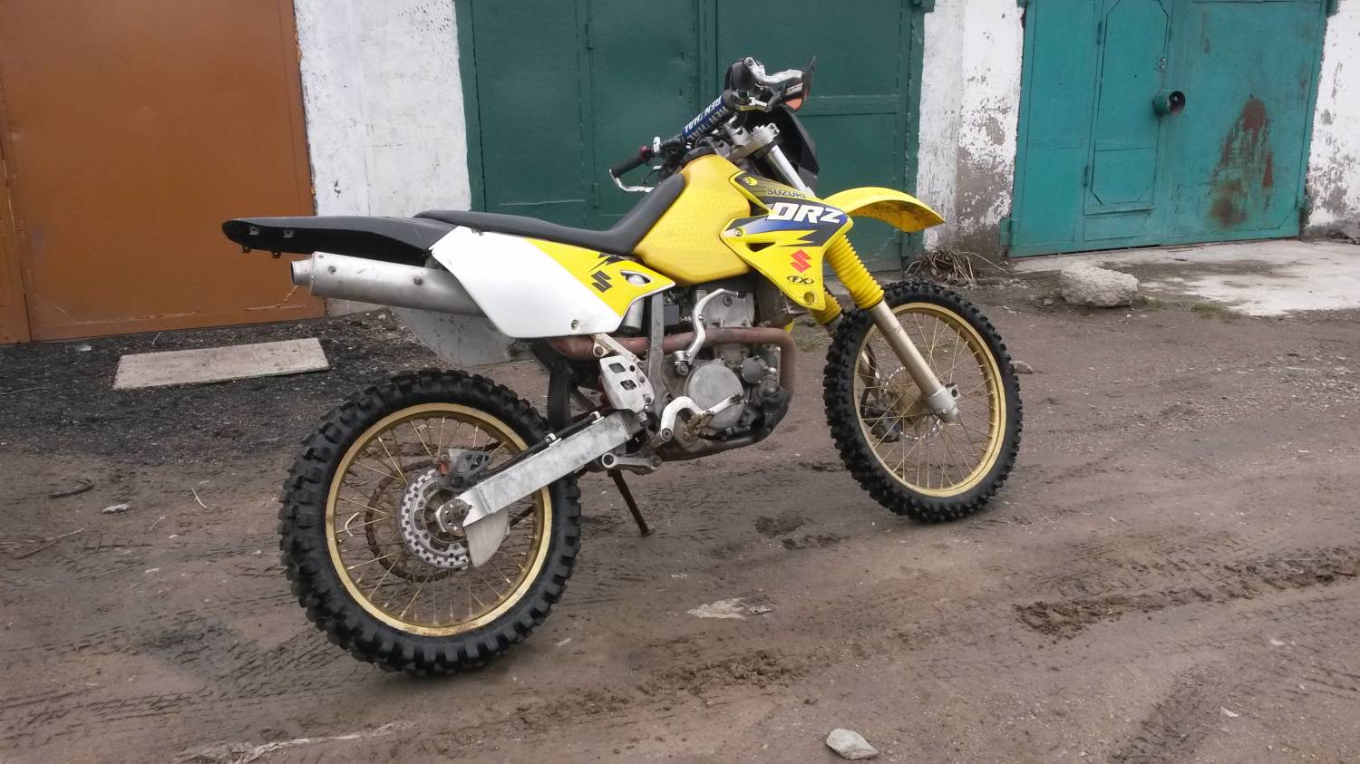

Итог работы

Модный мопед ящитаю, Романыч. Все нужное есть, кейхин, выпуск полный, руль, защиты руля, вес низкий. Надо защиты крышек ( у Игоря),  днища ( где угодно), если на дорогу то тормоз 320. Наклейки, разумееется, будут)
