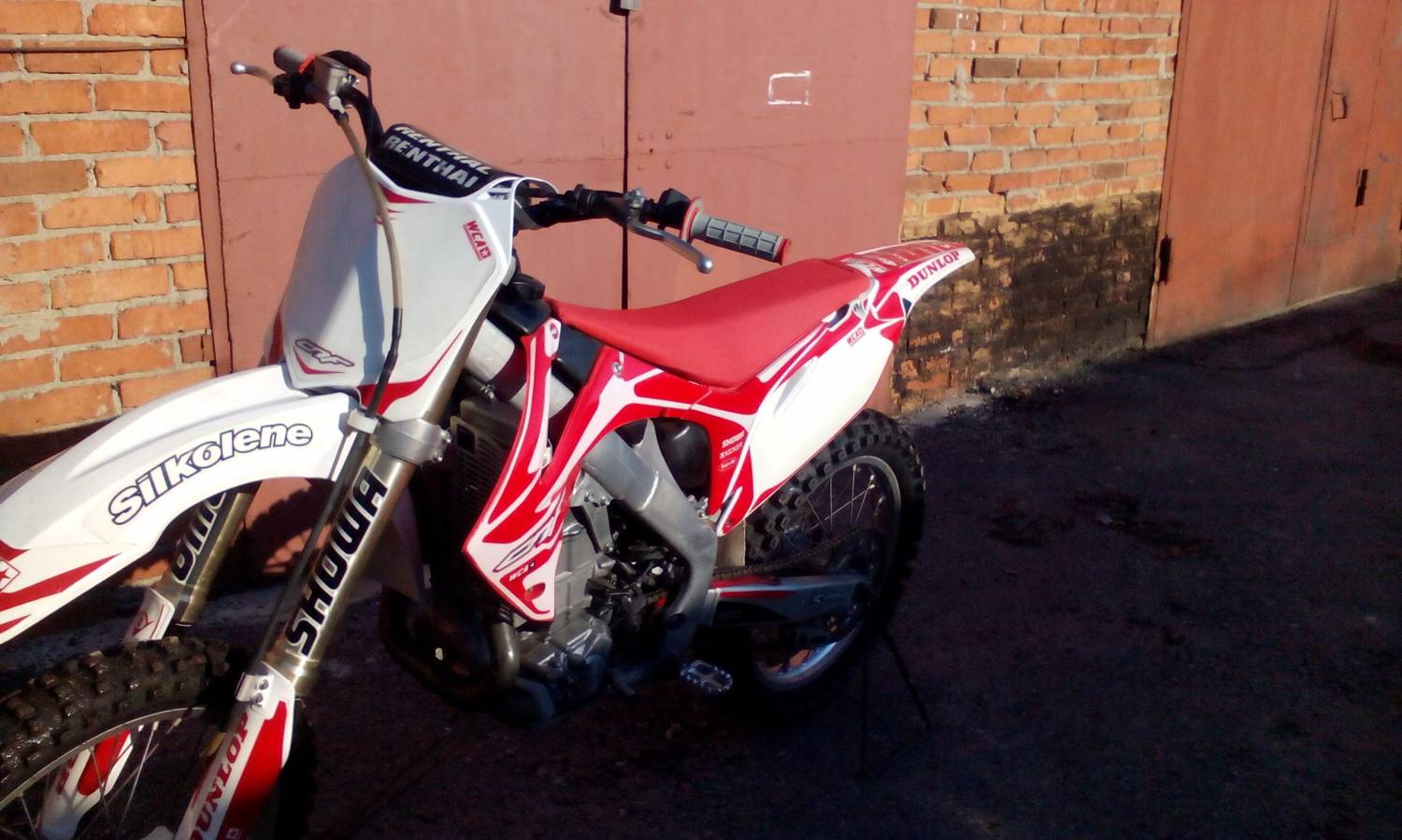

теперь и я в теме) прикупил црф450р)

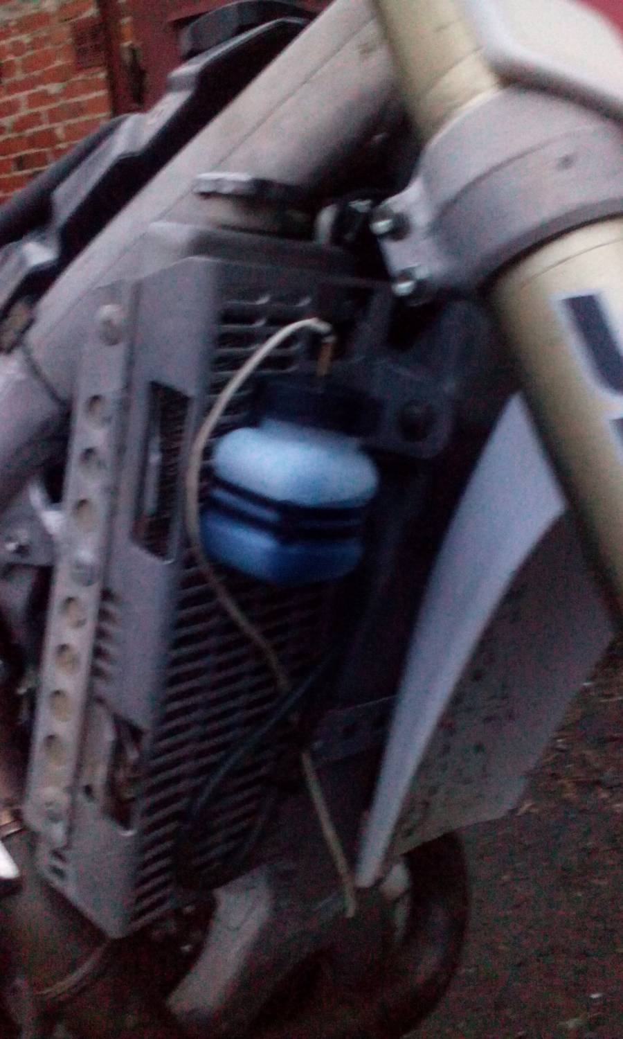

поделюсь своим тюнингом))) мне не понравилось что после прогрева лишний антифриз тупо льется через дренаж на землю, купил расширительный бачок тормозов от классики и подцепил к нему этот шланг дренажа)))

Dimas, поздравляю, красивый) свежих годов, да? Сфотай куда расширительный прицепил, ато мне это дело с выливанием антифриза тоже не понравилось) Ты на нем чисто крос будешь, или покатушки по природе? Я вот все думаю, надо ли фонарь прикупитиь или и так сойдет.
2009г. мот "из под любителя" и следили за ним, и тюнинга понапихано. я взял чисто по полям на районе катать по пенсионерски)))) фонарь если только светодиодный пойдет

вот единственное место, что нашлось, на защиту радиатора двумя пластиковыми хомутами притянул расширитель тормоза или сцепления от классики. а дренаж снизу вытащил и подсоеденил к бачку)в крышку штуцер подходящий, и вентиляцию на улицу)
