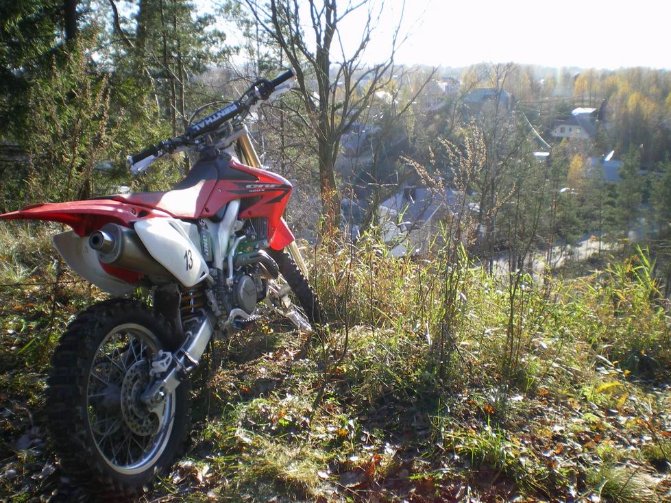

CRF450X 06г.
Брал с Америки не новым, ессессно.
Накатал около 4500км/160м.ч.(мне это Vapor считает)
После покупки проехал около 300км., напрягал какой-то шум и жор масла.
Вскрыл, пощупал, померял, махнул поршень(он был в поряде, но раз уж вскрыл...) и маслосъемные. Показалось что люфт пальца в шатуне великоват(на глаз), толкового инструмента для этого замера небыло, а бестолковым вроде как в допуске.
Шум и жор масла(100-120км./ 5мм. на щупе) не ушли.
Махнул корзину сцепы, шум уменьшился. Пересмотрел кучу видео на ютюбе с работой мотора CRF, да и знакомые говорят, что у Хонды самый громко работающий мотор, по ходу это нормально. Успокоился, но переодически посматриваю видосы, параною по чуть чуть...
Факт: приятель отъездил около12т.км. на crf450x 08(сколько до него, не известно) - за все время один раз проверил клапана, так и продал, мот работал отлично.
Читал, что ресурс у них около 300-400м.ч. 12-15т.км.
А вообще мотом доволен, пересел на него уже с XR650R, вес ощутимо легче...
