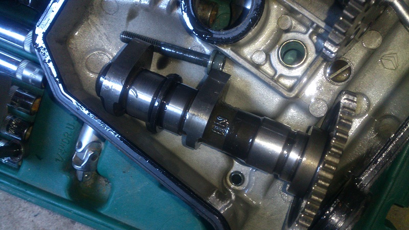

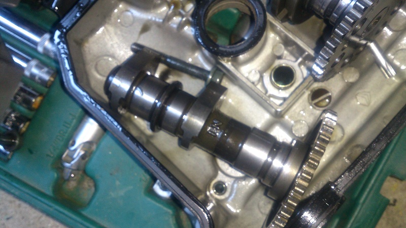

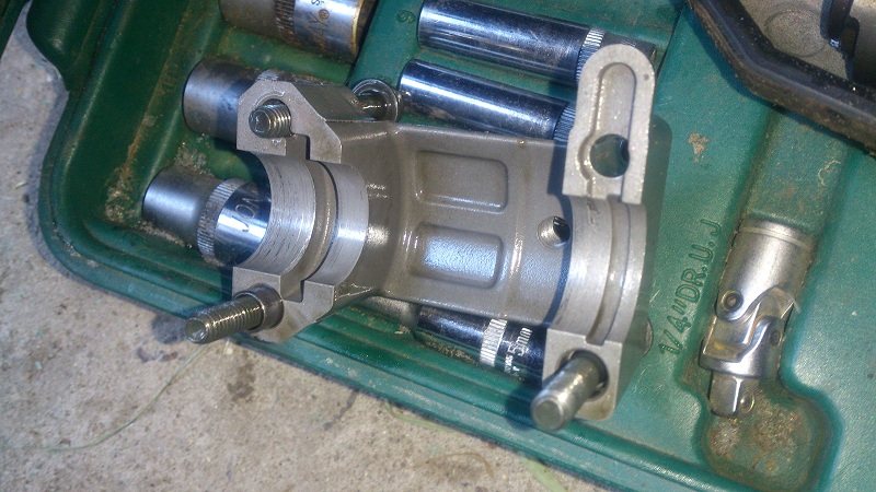

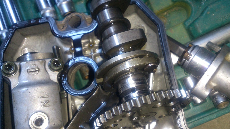

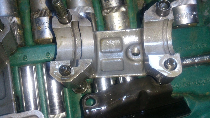

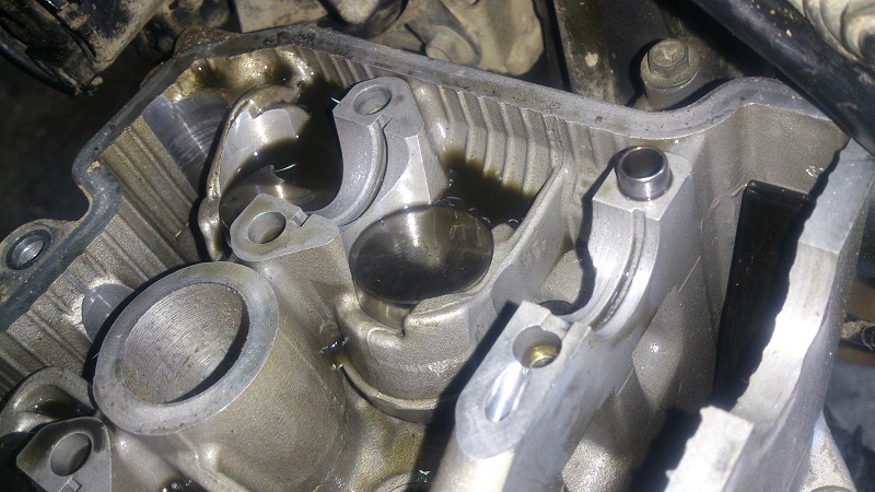

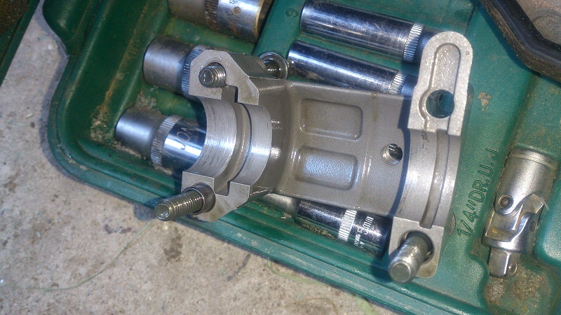

и так вскрыл мотор и увидел
Добавлено (29.03.2013, 10:19)
Это ремонтируется или лучше голову купить?
Прикрепления: 5848039.jpg (164.7 Kb) · 1484081.jpg (163.0 Kb) · 1383630.jpg (165.6 Kb) · 1578782.jpg (153.2 Kb) · 1269883.jpg (154.8 Kb) · 7865071.jpg (137.9 Kb) · 2133479.jpg (166.4 Kb)

А что ремонтируется? Не видно нифига smile
Johnny3112ei Дата: Пт, 29.03.2013, 10:31 | Сообщение # 153
Мотоцикл: yamaha ttr250, yamaha fz6
Город: Московская обл. Монино
Сообщений: 39
на выпускном есть небольшие задиры возле шестеренки. на постели и на крышке тож. небольшие но они есть!

С виду нет ничего криминального. Как вариант, отполировать шейку вала, замерить зазор вал-постель, если всё нормально кататься дальше.
Зазоры клапанов какие?
Dimaest Дата: Пт, 29.03.2013, 10:49 | Сообщение # 155
Johnny3112ei, пастели хорошие, задиры минимальные... это не смертельно и будет ездить! значит меняла дефка голову

Шайбы есть под толкателями?

Ты давай дальше разбирай, что там с коленом? Голова, обычно, одна не умирает. Хотя это могут быть последствия капиталки.

Johnny3112ei, давай снимай бошку и котёл! у тебя пол дела сделано, теперь слить тосол и глушак отвернуть.... для проверки двигло снимать не надо, надо спец ключик на 12 тонкий и длинный
Добавлено (29.03.2013, 11:01)
кстати подши колена можно пошатать через болт-пробку на крышке генератора!
