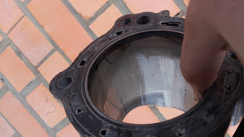

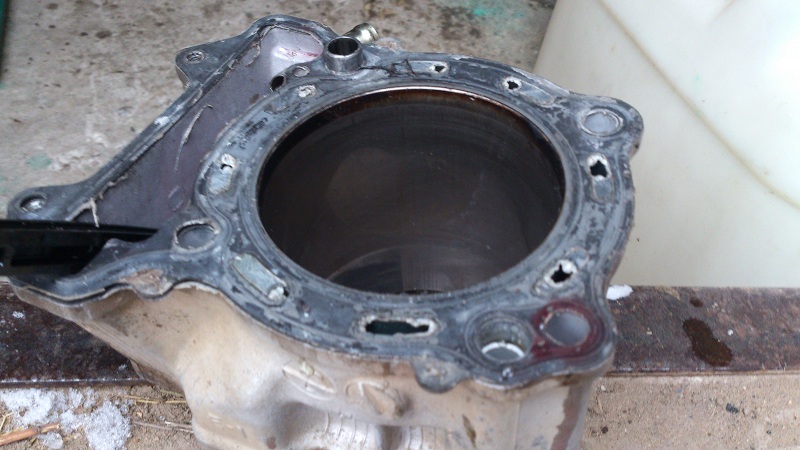

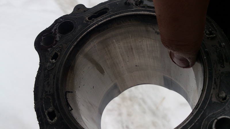

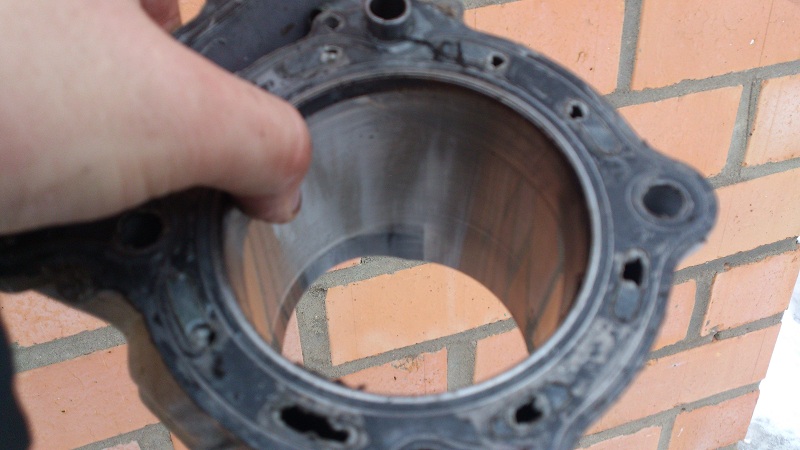

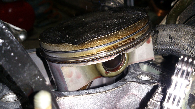

вскрыл мотор!!!

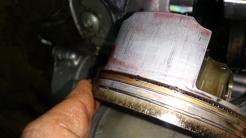

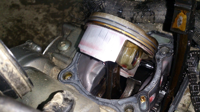

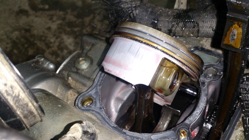

мой вердикт что поршневая живая,можно колечки накинуть. а колено сдохло. так что веселуха. пройдем огонь, воду и алюминиевый цилиндр))) покупка начинается с переборки!

Цитата (Johnny3112ei)
у коленвала есть люфт
Прежде чем ставить диагнозы, возьми колено, поршень и мануал. И промерь микрометрами и нутрометром, чтоб все размеры были в допуске. Либо, отдай в сервис, где все промеряют (Поршень, палец, посадочные под палец на шатуне и поршне).
Колено как именно люфтит?

вертикальный люфт!

Johnny3112ei, А масло красное это по видимому мотюль клубничный?

Моторчик голодом морили, еще и синтетикой "французкой", у меня на такой жижи мот прилично масло кушал, заменил на хорошую полусинтетику 10w40 жор пропал, может стоит сразу и масляный насос проверить, или просто работал двигатель постоянно в "красной зоне". Я свой вскрывал месяц назад, тьфу-тьфу-тьфу, все в идеальном состоянии, поменял цепь грм и поставил ручной натяжитель.
Цепь ГРМ меняю только совместно с башмаком и успокоителем, а на твоем виден износ не малый, я когда сравнил старый и новый успокоитель, видно было что старый деформирован больше.

Советую поменять натяжитель, он у тебя старого типа smile

SkaterMF, ты знаешь он очень таки рабочий. мож со временем.
 не так сложно его поменять
Dimaest Дата: Пн, 01.04.2013, 11:19 | Сообщение # 209
Johnny3112ei, тебе ведь не просто так советуют натяжитель поменять! он новую цепь убьёт!!!!.. моё видео смотрел? если да, то плохо..
а ещё рекомендую поршень ремонтный поставить... удачи!
