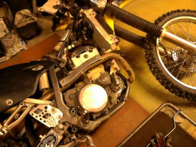

Цитата (MuIIIan9I)
когда мот заведён идёт какой то стук, справа где подножка есть крышка круглая

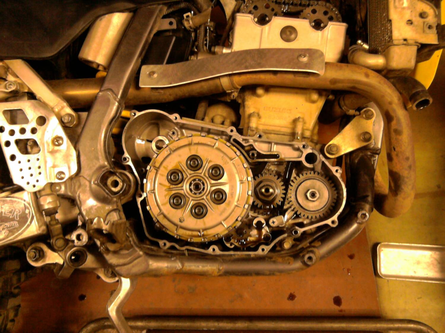

интересно, что там за "крышка круглая"???.. может СЦЕПЛЕНИЕ называется....там корзина под ней, смотреть надо и слушать... на холостых оборотах может шестерёнки КПП стучать - это нормально.... а если корзина открутилась или демпфер разбит, то плохо((((
вот эта?:

если после покупки масло не менял, то советую слить старое масло и посмотреть его цвет и осадок: там на сливной пробке магнитик, ещё надо выкрутить сетку-фильтр из рамы и почистить, осмотреть....
тут на форуме есть мануалы и фотки.
крышку можно снять не сливая масло.... для этого положи мотик на бок, не забудь закрыть топливный кран или сними бак.... проверь состояние закрученных болтов сцепления. не порви прокладку!
