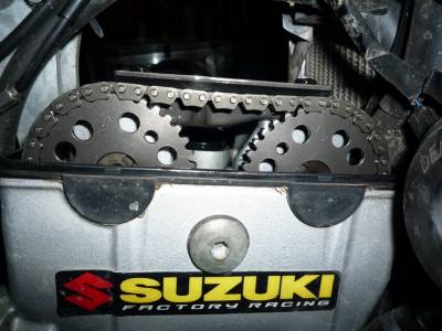

She Дата: Пт, 18.05.2012, 02:27 | Сообщение # 71
Очередной раз исследовал мот на наличие шума, и пришел к выводу что шпонка на звездочке привода цепи ГРМ подразбилась. Звук можно услышать когда поршень в ВМТ и воротком на небольшой угол 1-2 градуса покрутить вал. У меня видно если что звездочка привода цепи ГРМ шевелит шпонку.
Обсуждалось тут Правда как добраться с амым простым способом не подскажу. Масло наверно сливать не надо, достаточно положить на бок. А вот тосол скорей всего необходимо. Попробую сегодня проделать эту операцию.
И еще у меня метки как то не очень в верх смотрят может цепь уже растянута?

Гек Дата: Пт, 18.05.2012, 05:44 | Сообщение # 72
Эндурист Болотный
Мотоцикл: Suzuki DRZ 400 S
Сообщений: 494
Quote (She)
Да не, нормально все. У меня на новом также было. Чуть в стороны.
