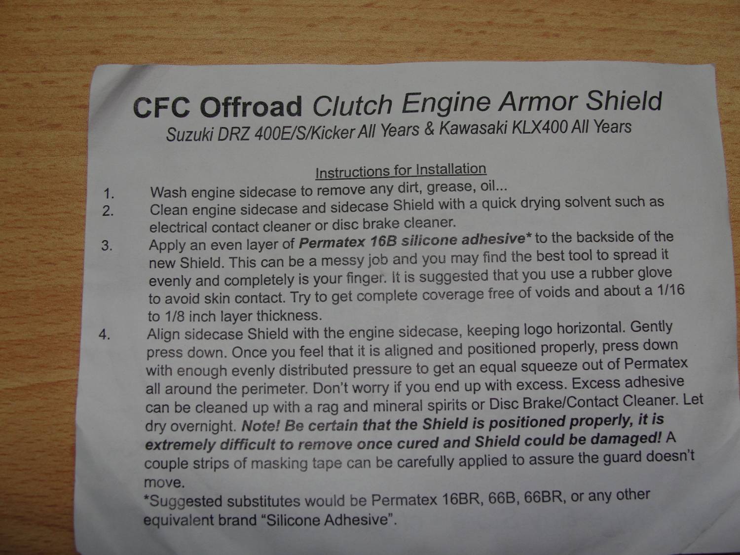

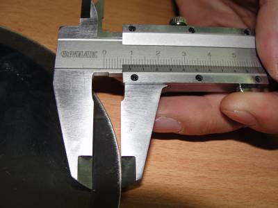

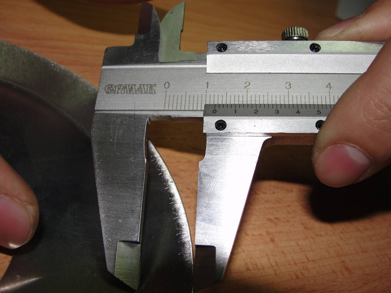

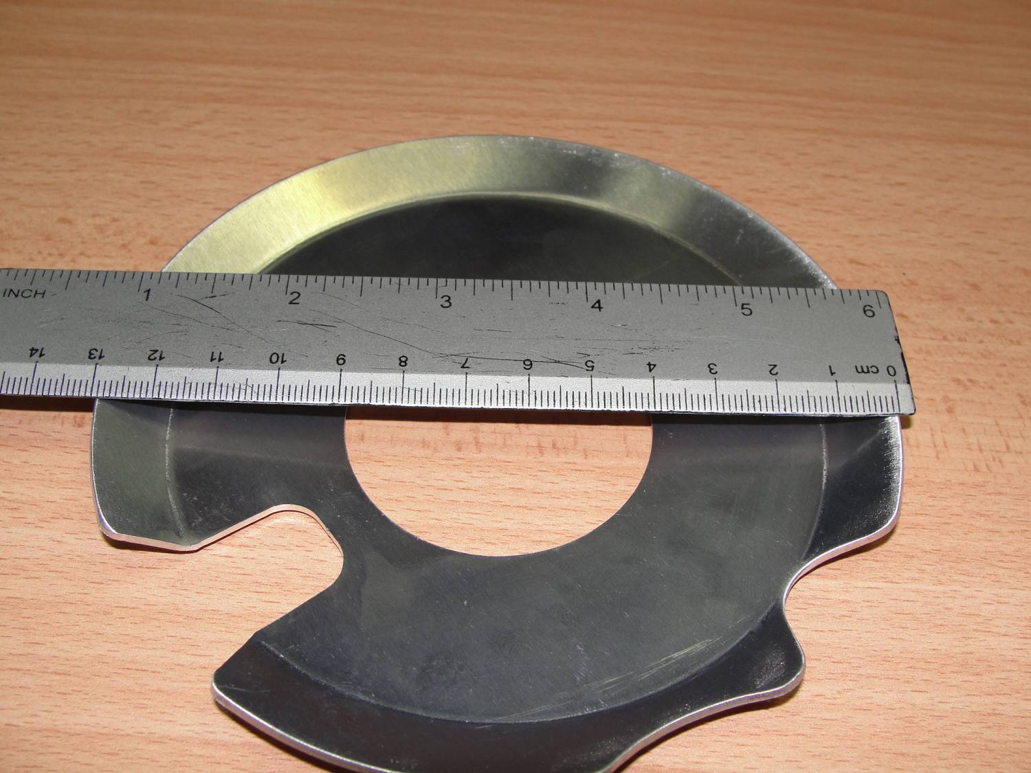

Крышки примерил. подходят идеально
инструкция

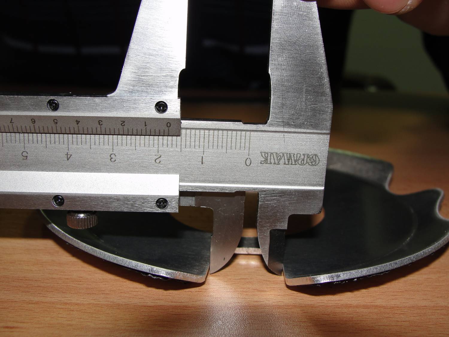

инструкция на другую сторону

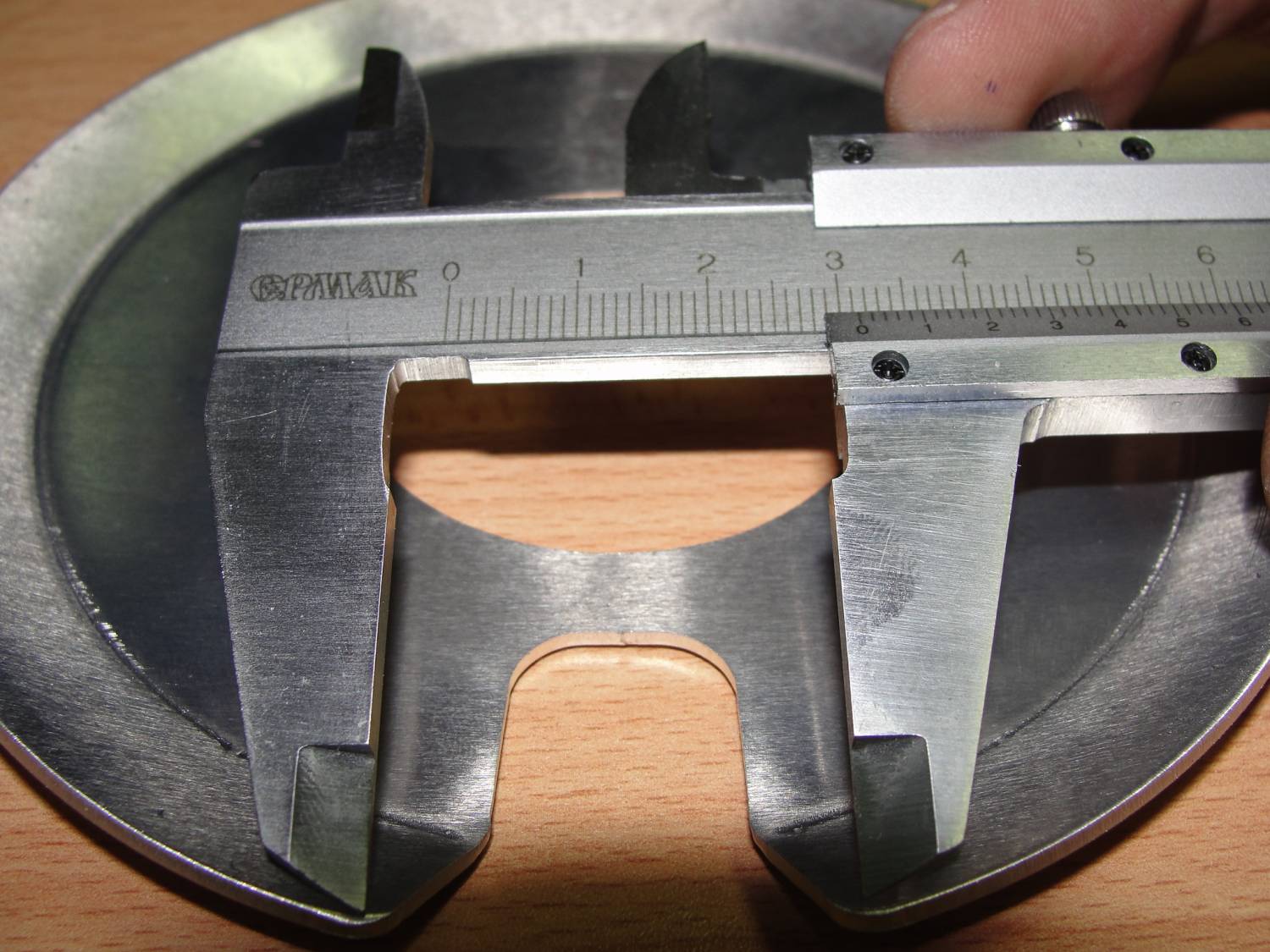

общий размер

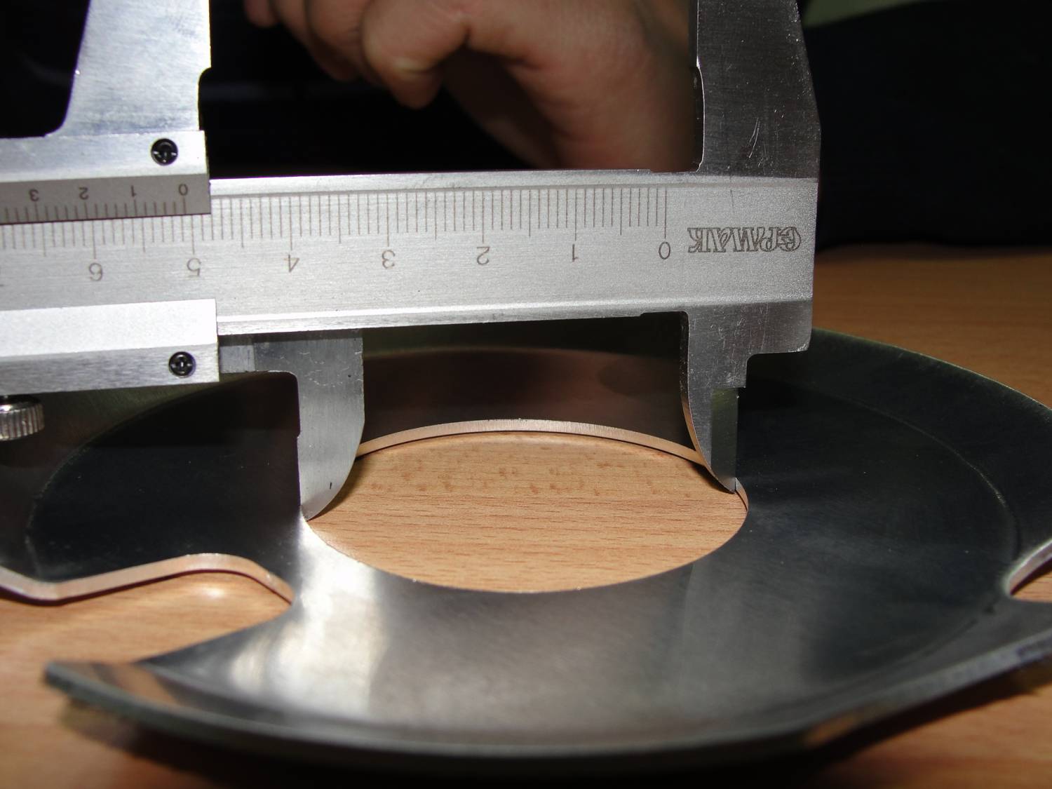

ширина сгиба
Прикрепления: 3112780.jpg (198.7 Kb) · 0686441.jpg (184.4 Kb) · 1702945.jpg (176.5 Kb) · 8366968.jpg (162.2 Kb)

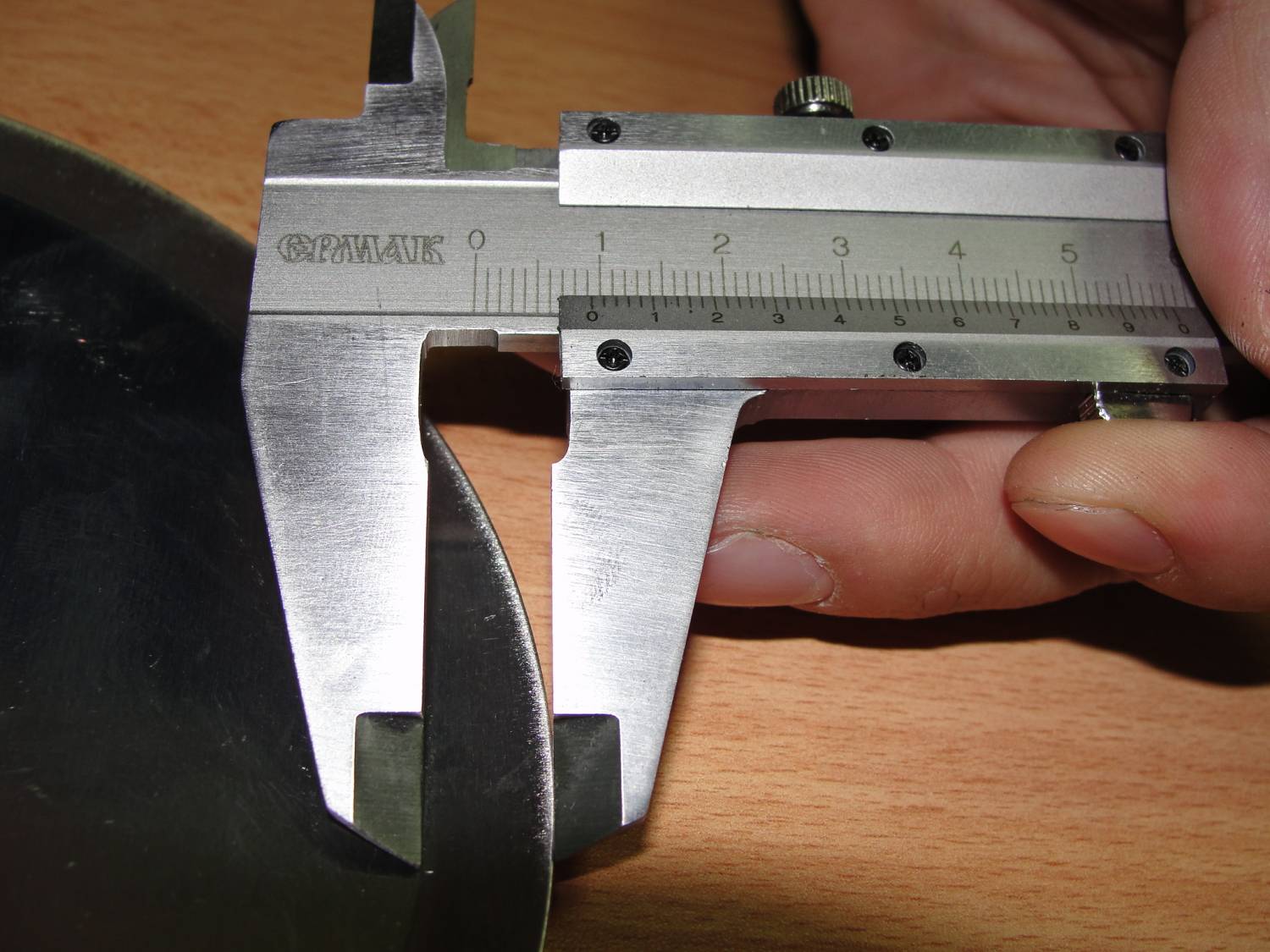

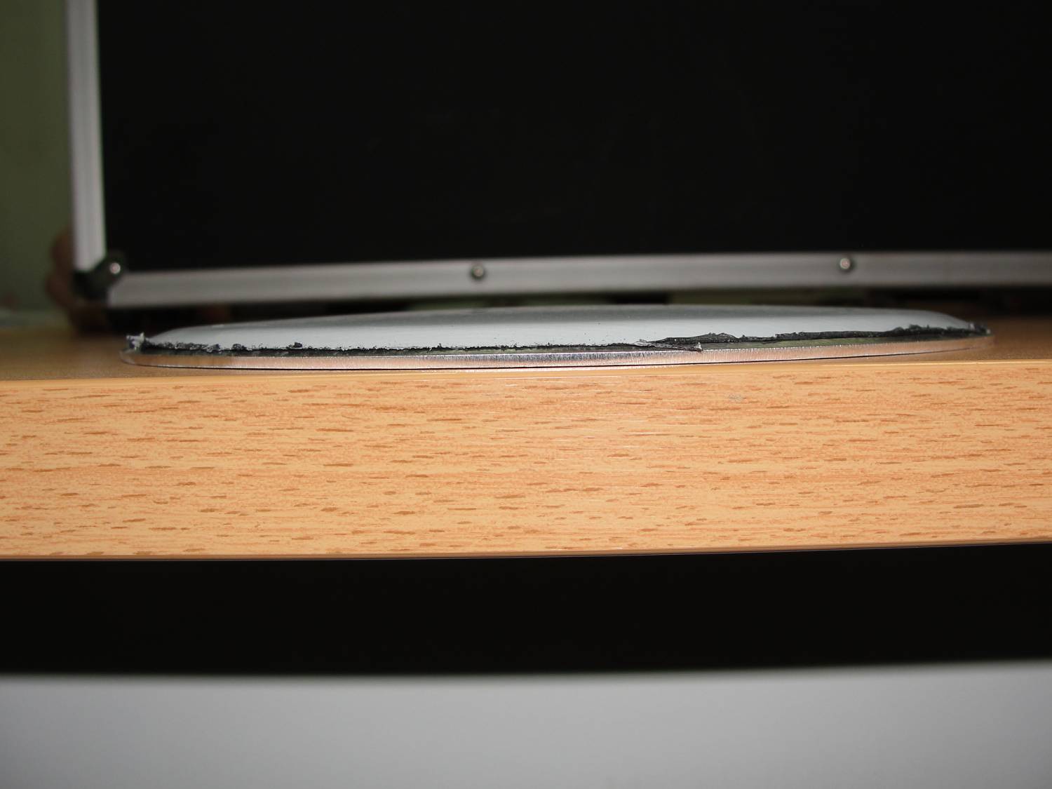

Pike Дата: Вт, 29.03.2011, 10:51 | Сообщение # 14
Мотоцикл: DR-Z 400 SM '05
Город: 72 Тюмень
Сообщений: 43

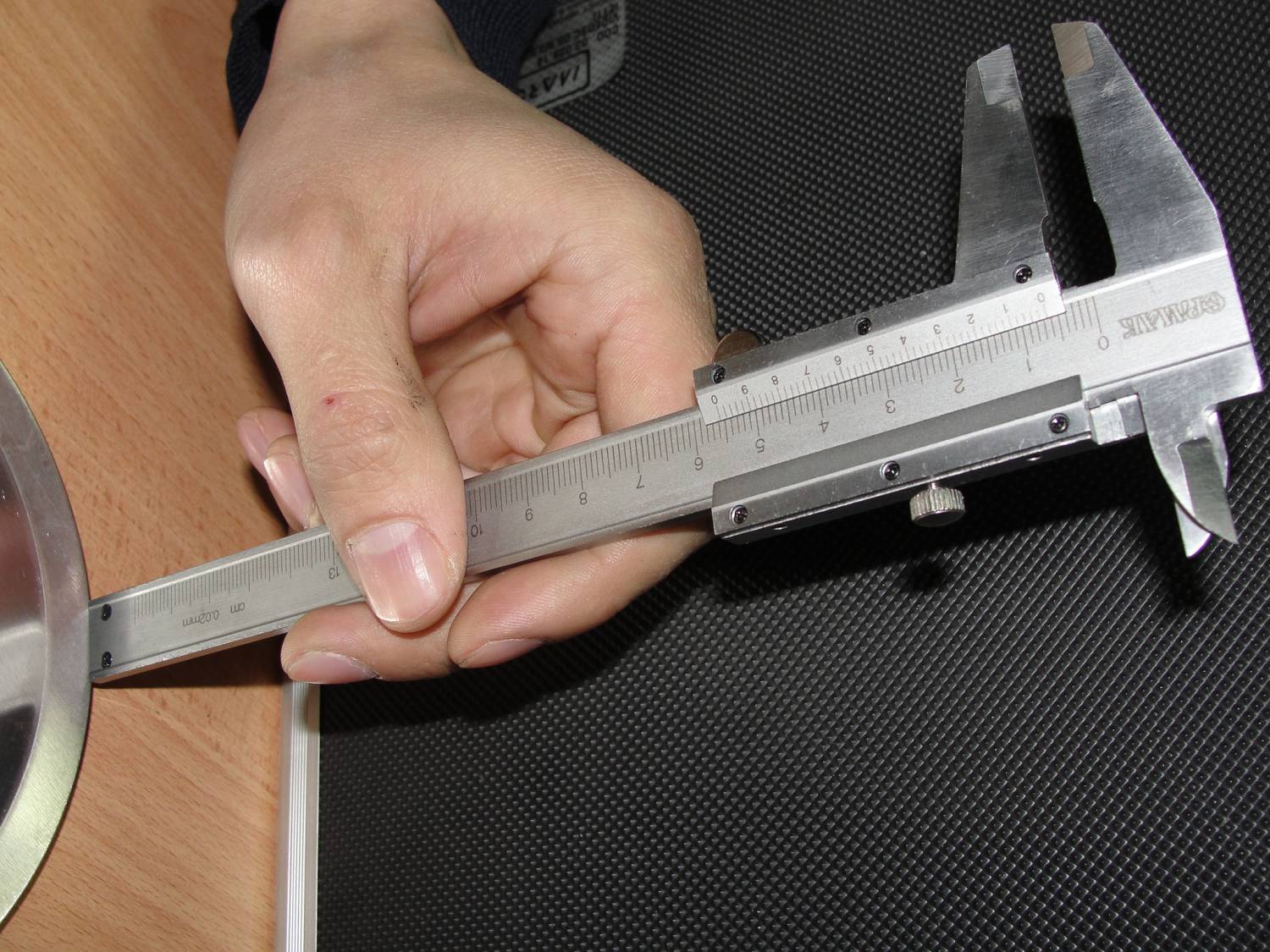

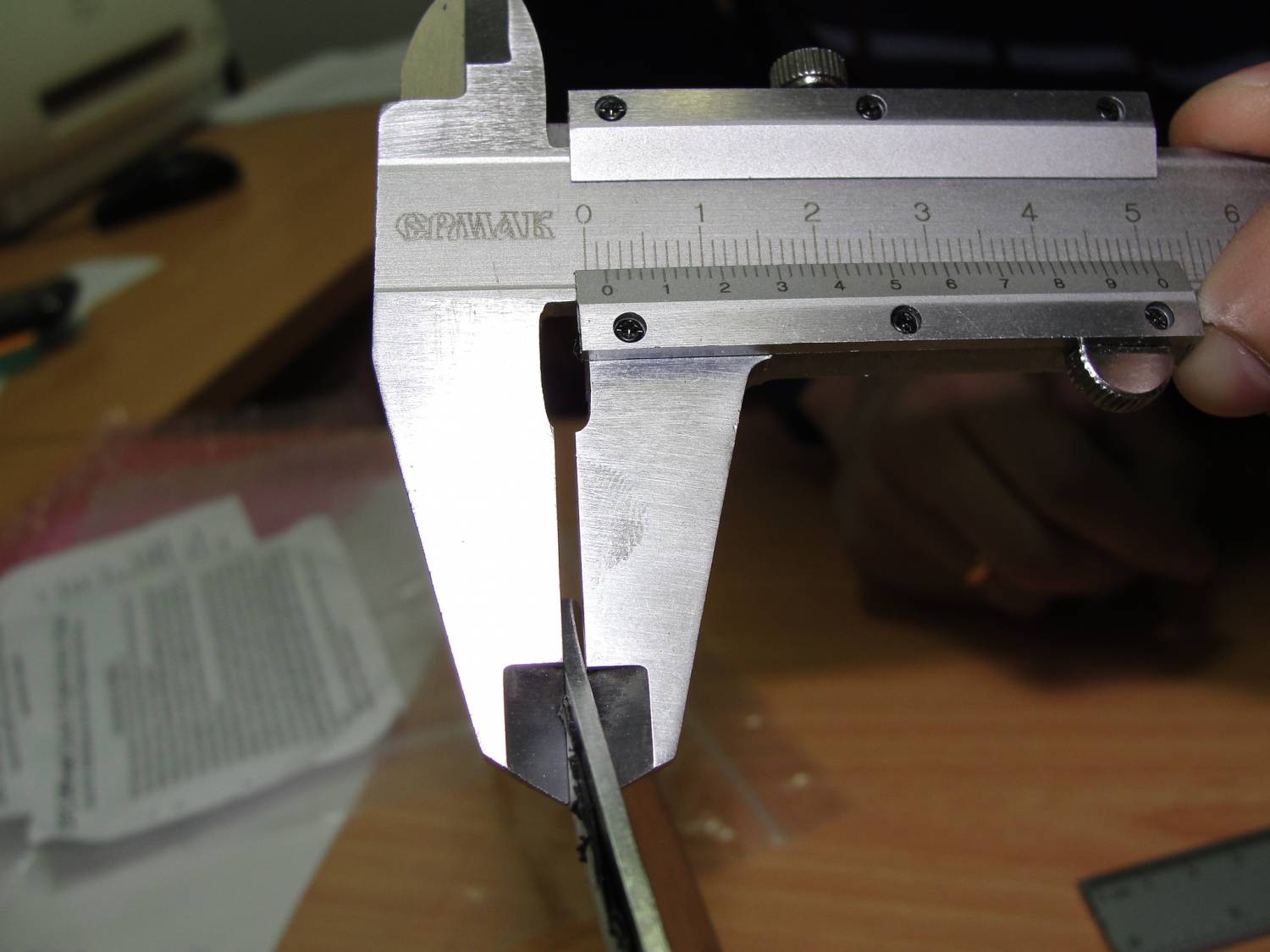

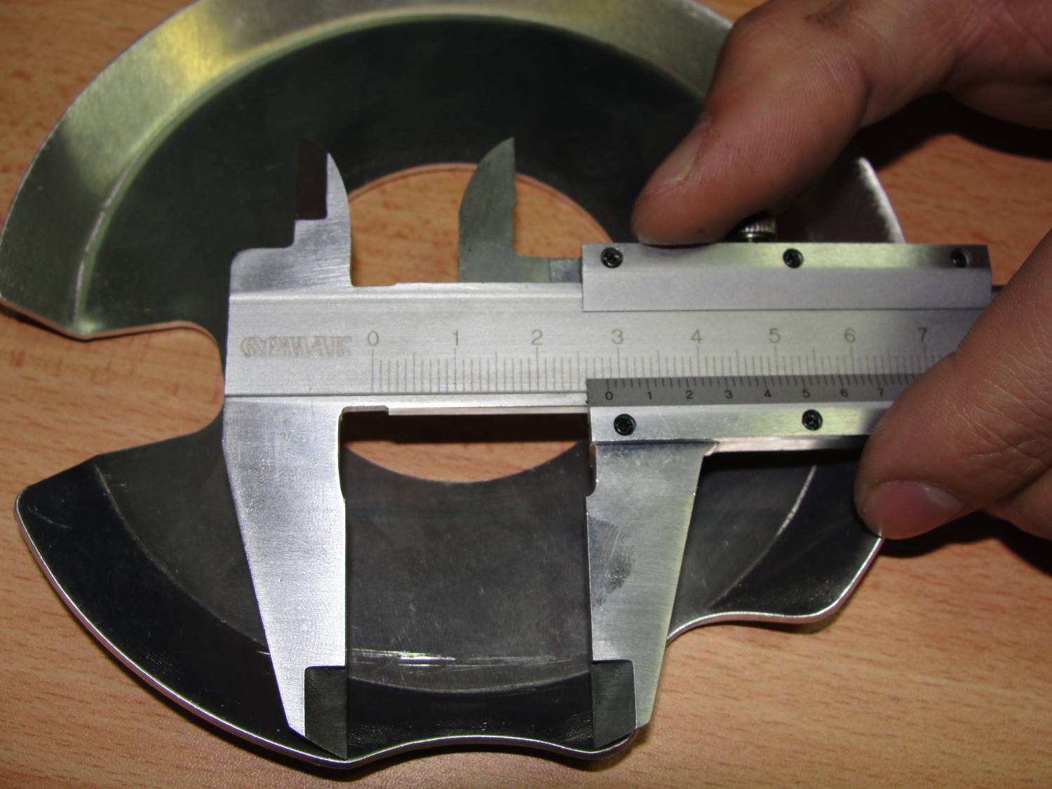

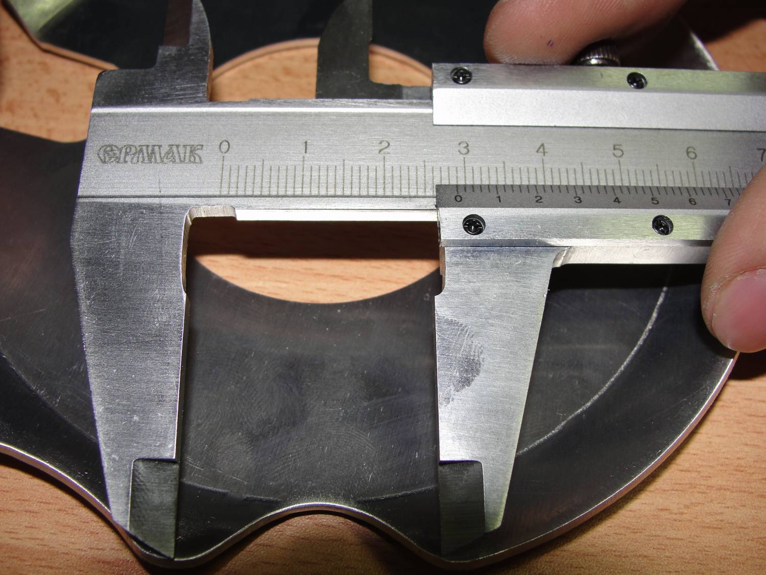

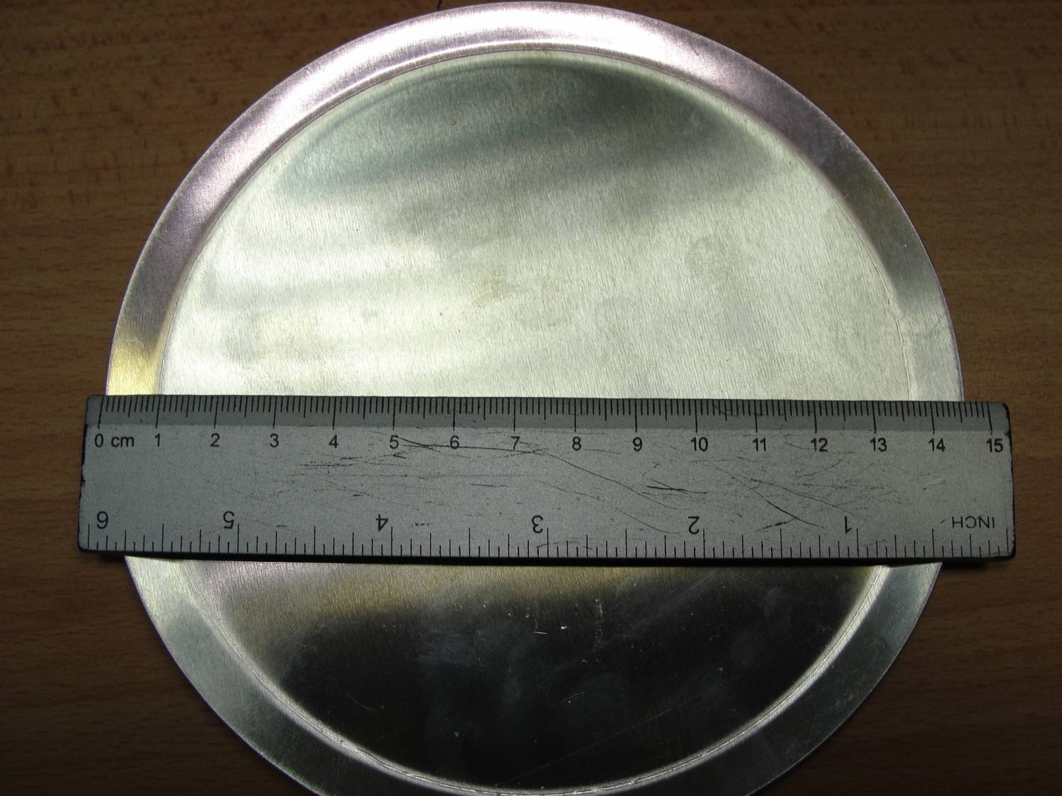

общая высота крышки
толщина
вид сбоку

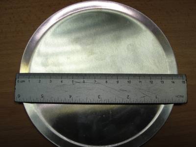

общий размер
диаметр внутр отверстия
Прикрепления: 0413993.jpg (236.6 Kb) · 8865575.jpg (107.1 Kb) · 9453611.jpg (97.5 Kb) · 8863035.jpg (172.2 Kb) · 8232570.jpg (117.1 Kb)
