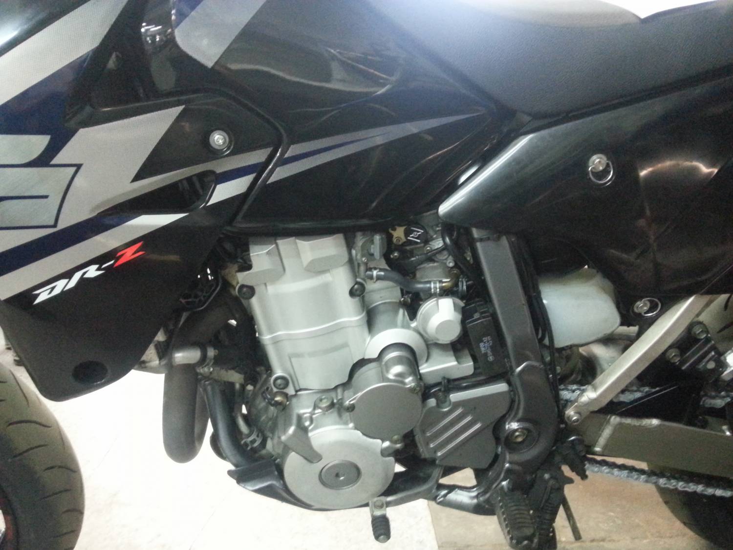

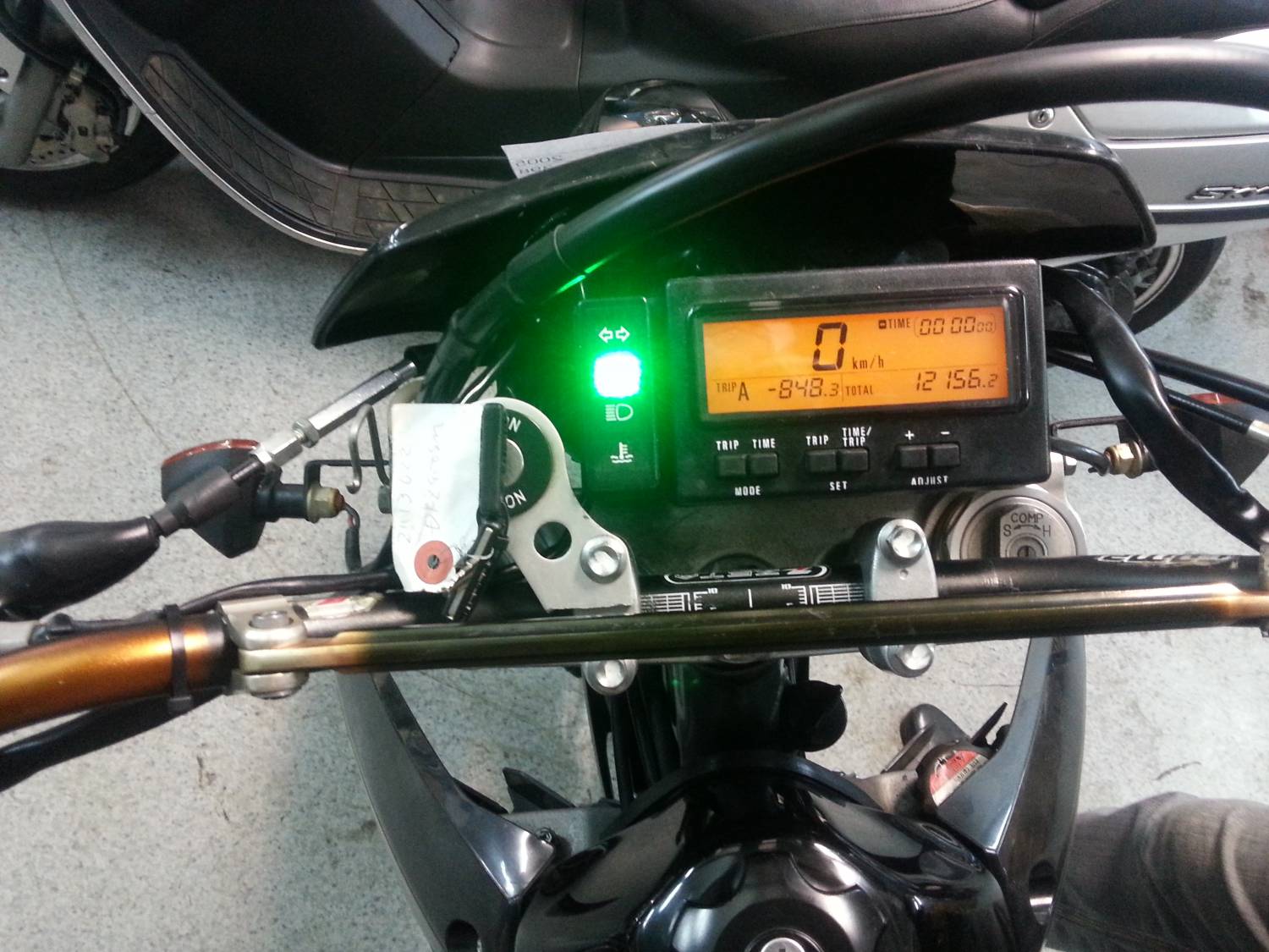

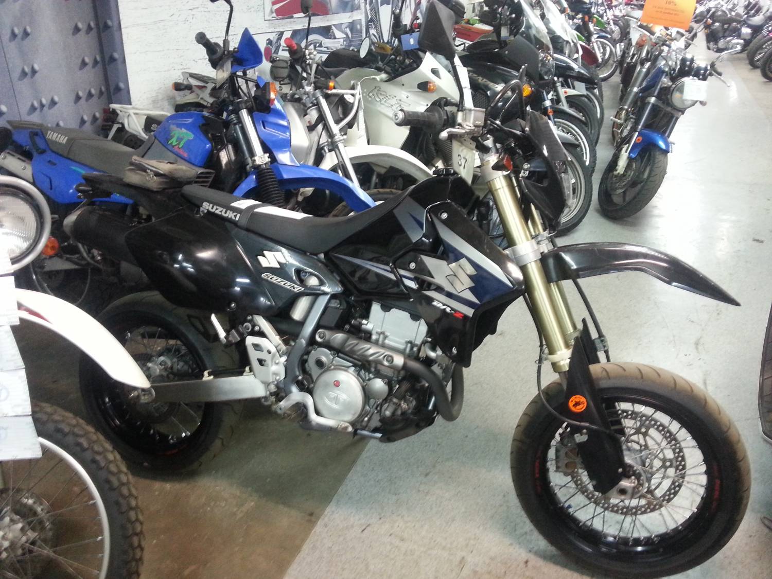

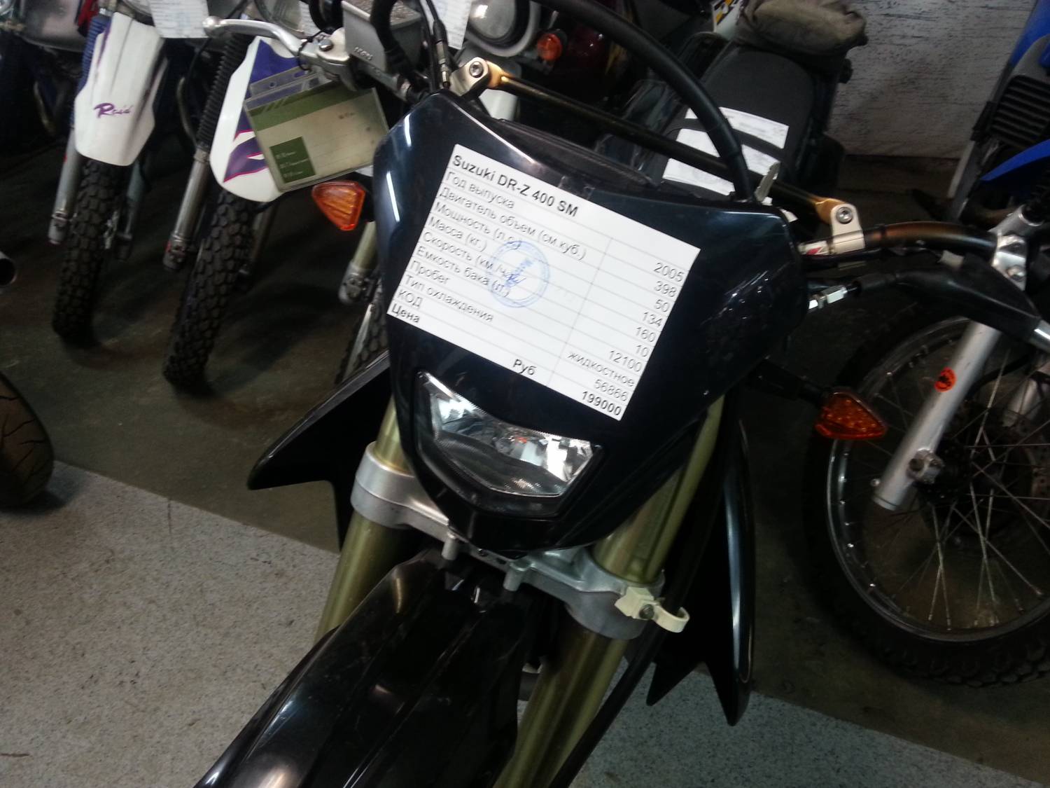

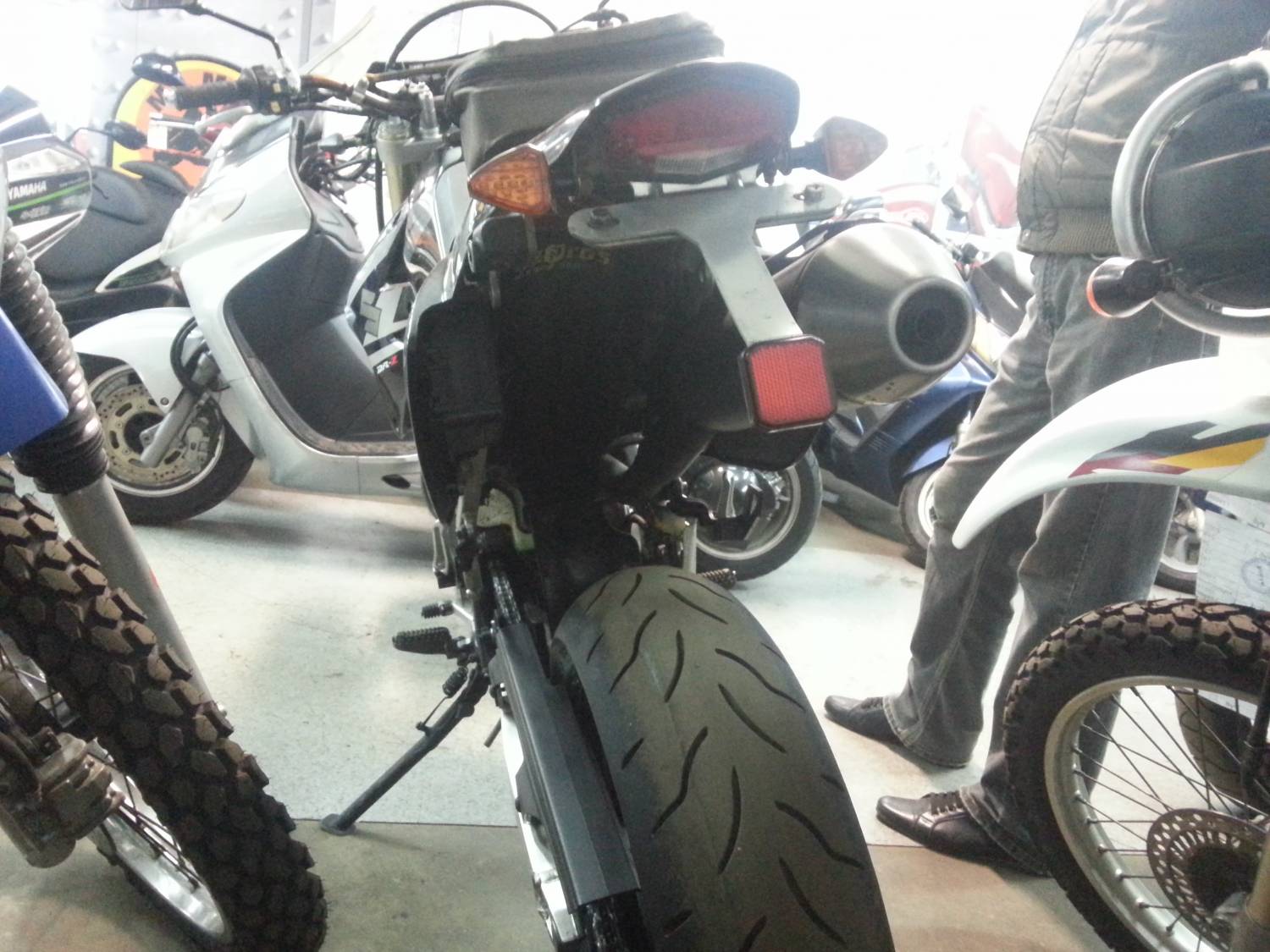

Добавлено (18.12.2012, 17:22)
С такими косяками я бы не брал, из того что нашел:
1. Задний амморт влажный, хотя продаван утверждает что если уж начнет течь так сразу обоссытся
2.Морда не родная, возможно от d-tracker'a, светит несколько вверх
3. Сломан спидометр или баг приборки-даешь газ скорость ростет, на месте (но не всегда)
4. Передние колодки под замену (задние норм), натяжитель цепи почти закончился (цепь-звезды под замену)
5. Тюненг-руль зета(+/-) это скорей подтверждает мою догадку(как и тюненые поворотники и стопак) о том что мот сильно уронили об этом же говорят крышки на двигле (возможно варили а потом крышками прикрыли) потому что крышки уж совсем новые (с наклеечкой даже :D)
Сам руль люфтит если его пошатать вверх вниз (может затянуть надо)
В остальном мот заводится норм, выхлоп сток и в двигло возможно не лазили, перья сухие, при прогреве холостые держит ровно, пластик шкурили и полировали выглядит на 4
Диагноз ИМХО скорее жив чем мертв, но я свой брал в сезон за 225 вообще в идеале (тоесть даже на пластике царапин не было), а тут вложений на 20ку и то хз че у него там
Аукционник не дали говорят гнали из иппонии но покупали ВНЕЗАПНО не на аукционе (подозрение что аварийный)
Фото могу тут могу афтору кинуть

4-я фотка: Trip A -848 км Упс, сбросить забыли biggrin
