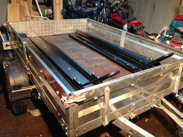

Yurasun Дата: Вт, 05.03.2013, 09:58 | Сообщение # 21
Мотоцикл: Как у всех
Сообщений: 8
еще не плохие прицепы фирмы avtos, стоят так же как и мзса, но сталь более толстая, а значит прицеп покрепче, но тяжелее.
еще у них плюс, что боковые борта полностью снимаются и прицеп становится как платформа
Прикрепления: 0564560.jpg (163.2 Kb)
Normann Дата: Вт, 05.03.2013, 10:03 | Сообщение # 22
Главный эндурист Валдая
Город: Валдай, Одинцово
Сообщений: 208
Цитата (Yurasun)
еще не плохие прицепы фирмы avtos, стоят так же как и мзса, но сталь более толстая, а значит прицеп покрепче, но тяжелее. еще у них плюс, что боковые борта полностью снимаются и прицеп становится как платформа
На вид от моего не отличается. Может просто названия разные?
Yurasun Дата: Вт, 05.03.2013, 10:23 | Сообщение # 23
Сообщений: 8
это точно разные производители, просто на вид все прицепы одинаковы ))
автос - делают в коломне, мзса - москва.
Сообщение отредактировал Yurasun - Вт, 05.03.2013, 10:23
