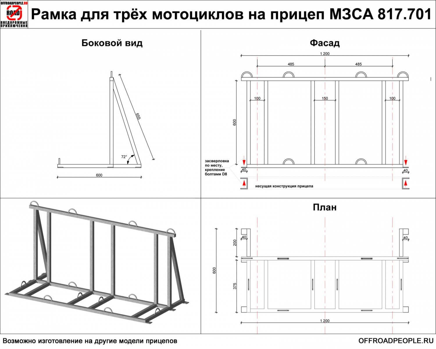

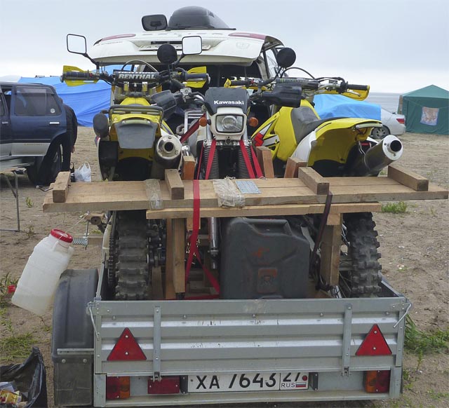

У меня МЗСА. три мотоцикла входят. два дрзета и одна шерпа.
только нужно сделать рамку крепления.
дно укреплять не надо.
Прикрепления: 7464463.jpg (132.2 Kb) · 1353308.jpg (98.6 Kb)
