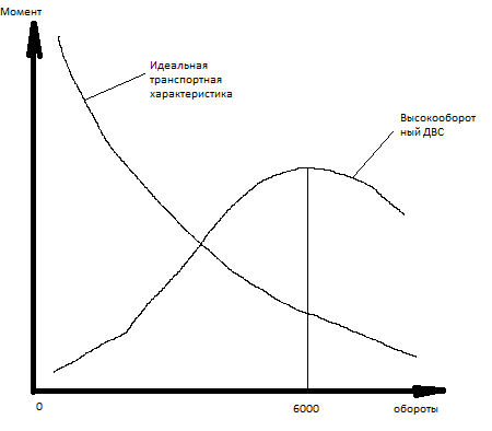

Еще есть один интересный момент: мотор настроенный на максимальную мощность на номинальной частоте вращения не выдает нормальную характеристику на всем диапазоне оборотов, в итоге имеем по паспорту мегокрасивые цыферки, а по факту дерганый движок с ломаной характеристикой и провалами
Сорри за пейнт) Из графика видно что нам нафиг не вперся макс крутящий момент на номинальной(максимальной) частоте вращения, усилия инженеров направлены на сглаживание характеристики мотора и приближении ее к идеальной транспортной, а мы год от года видим: мощность падает!! Куда смотрят инженеры. В этом только часть правды, экология и правда снижает мощность мотора: выше температура в камере - больше NOx в атмосферу) Основная мысль: паспортные данные не самое главное при определении какой двигатель лучше, но для таких чотких патсанов как в видео мощность в паспорте это основной критерий выбора мотоцикла facepalm

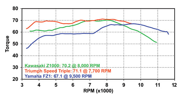

Вот яркий пример того что я говорил! У Ямахи FZ1 почти самый слабый крутящий момент в рабочем диапазоне оборотов зато ближе к номиналу он самый сочный, в итоге видим в паспорте сочные цыфры мощности и вялый разгон с провалом около 7 тысяч оборотов
Для справки: Мощность(в кВт)=момент*обороты/9549
Получаем: 65*10000/9549=68 кВт при 10 тыс. об. у ямахи
и 60*10000/9549=62,8 при 10 тыс. об. у триумфа
По паспорту Ямаха делает Триумф а на практике триумф сделает ямаху
Надеюсь я вас убедил)
