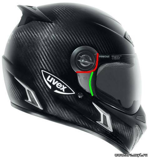

Купил весной шлем Uvex Enduro в Мистер мото. Симпатичный такой шлемачек... Но начал в нем кататься - а он свистит. Не очень громко, но занудно. Начиная так со скорости 60-70 км/ч. Начал двигать и передвигать стекло - не помогает. Снал козырек - не помогает. По ощущениям свистит в районе ухов-мест крепления стекла: в правом громче, чем в левом. Прикладывание руки к этим места избавляет от свиста, но точно пока локализовать не получается: рука большая, место маленькое smile Позвонил в Мистер-Мото: так и так, свистит. Сначала взял трубку один паренек, потом подошел к трубке другой, смешливый такой. Ответ его поразил: "Ха-ха-ха! Что-ж ты хочешь за такие деньги, они все свистят, терпи, все-же терпят!!"
Буду дальше пытаться избавиться от свиста, сниму стекло, без него поезжу, получится что - буду писать, может кому поможет :)))))

Снимаешь визор, берешь маленькую полоску какого-нибудь уплотнителя на поролоновой основе, изгибаешь полукругом и клеишь вокруг замков визора.(Красный цвет)
Если не поможет, то еще и тут (отмечено зеленым)

Про красную полоску как раз и думаю, там есть щель, которая по идее и должна свистеть, и справа она чуть больше, чем слева. Но дело в том, что дело в следующем: эта щель есть только когда нет козырька, т.к. вместо креплений, что выделено желтым, крепление от козырька.. Но все-равно, есть куда плясать, спасибо....

А вы с какой скоростью носитесь? Я вчера только ехал в таком же шлеме Разогнался до 115 дальше страшно уже ветер порывистый Асфальт в кочках унесет нах Так вот и не свистит
А вот когда я его купил, мне страшно не понравилось, что когда резко дергаю головой вниз ( как будто я резко наехал на куртую яму) открытый визор сползает вниз пытаясь закрыться Разобрал поглядел Конструкция этих боковых механизмов конечно очень примитивная я бы даже сказал - селано на отъе..сь Яйца бы оторвать тому кто такую лажу придумал С тем же Uvex Helix RS 750 Carbon ( вес990гр!) не сравнить ! Там то этот механизм сделан на совесть и подпружинен
У меня даже согласились обратно шлем забрать и деньги вернуть А потом плюнул И как раз под эти кругляши подложил "шайбочки" вырезал из толстой изоленты 4 таких и склеил попарно клеем внутрь А можно поролончик Или что то вроде микропорки ( кстати есть двусторонний скотч на ее основе ,только пленку с него не снимать ессно) Или кусочек резины только тонкой А то если часто замки снимать -одевать они слишком туго будут одеваться ( в варианте шлем+козырек +визор) и пазы износятся ( кстати псоле моего наезда мне подарили запасной набор из боковых креплений и даже новые болты)
