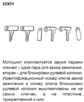

народ, спасибо за советы. Попробовал ещё раз, и действительно - родной "гнутый" ключ подходит ко всем замкам. Просто в рулевую колонку его надо вставлять с сильным нажимом, поворачивая его против часовой стрелки. Только тогда он входит до нужной глубины, и его можно повернуть по часовой стрелке - чтобы заблокировать.
А вот сделанный дубликат этот замок как раз не открывает, надо будет подточить как-нибудь.
Эх, зря я русский мануал скачал - видимо, у япошек больше различий, чем я думал. Смутило меня вот это описание изначально:
Кстати, у меня к ключу привязана бумажка с цифрами - может, это и есть идентификационный номер. Есть идеи, как по нему заказать новый ключ?
Всё же, буду рад увидеть и другие советы по поводу защиты мотика. Около работы охраняемых парковок нет, прийдётся всё же рисковать.
