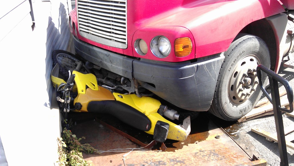

Про Ешку 15-46 на оборотак 7К 110-115 км/ч по навигатору звук прямотока просто нереальный.
Про бак после езды и многочисленных падений в песчанных карьерах и наезда большой фуры, бак Ешки (он в стоке идет пластиковый) только поцарапался.
Прикрепления: 7048663.jpeg (155.2 Kb)
