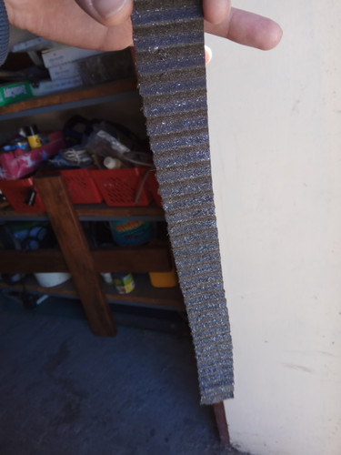

Для полноты картины скажу что инспектировал старый фильтр и в нем очень много металлических блёсток. Попробую приложить фотку. Фильтр из рамы выкрутить не удалось.
Ну и второй вопрос. Эти блестки на бумаге фильтра в таком количестве, это полная опа или такое может быть?

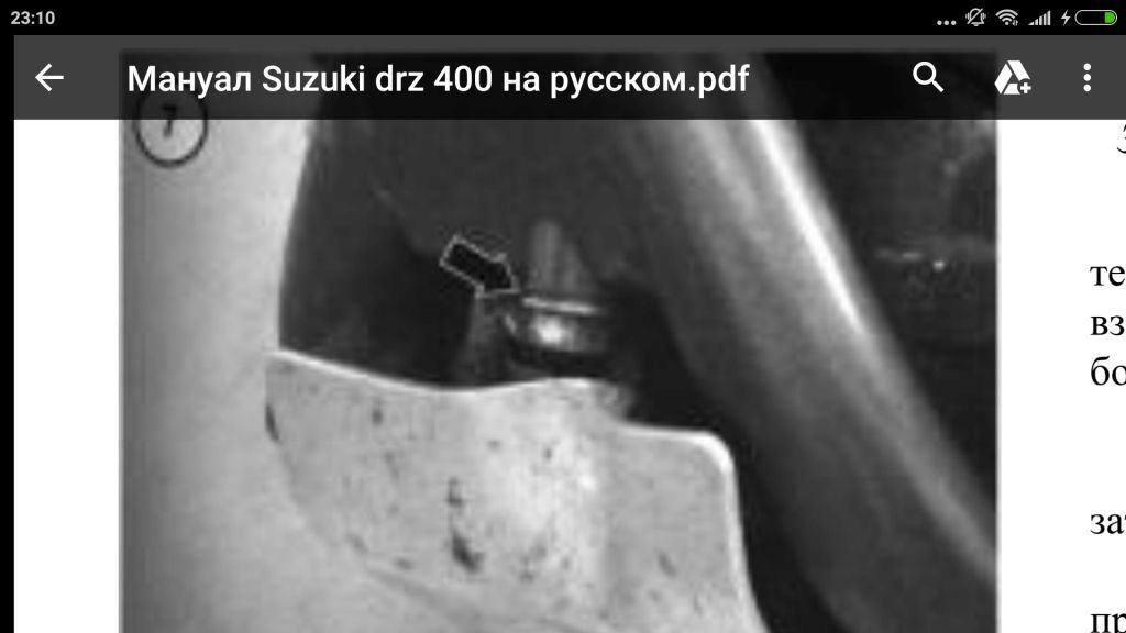

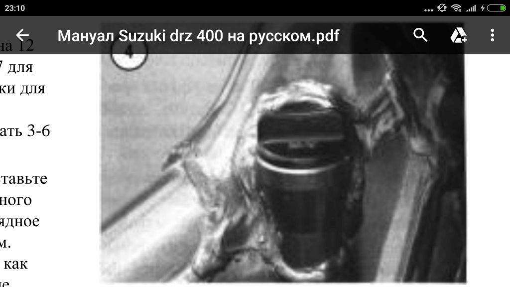

Менял по мануалу. Сливал из отверстий как на фото 1 и 2 (отвинтив болты), заливал в горловину как на фото 3.
Но вот, что сейчас заметил когда скриншоты с мануала делал. Я не откручивал болт как на фото 4. И не сливал соответственно оттуда масло. Могло из-за этого получиться, что я просто тупо не все масло слил?

DReZinovod Дата: Вс, 25.03.2018, 23:47 | Сообщение # 4
Мотоцикл: DR-Z 400S K6 (Jpn)
Город: Обитель лжи
Сообщений: 869
На фото 4 как раз болт слива из рамы (1 - из поддона, 2 - из маслофильтра), т.е. из основного резервуара, поскольку на ДРЗ сухой картер и масло находится в раме. Открути его и найдешь там "пропавший" 1 литр масла. Желательно при этом открутить и заливную пробку.

А по поводу блёсток в масляном фильтре, точнее по их огромному количеству, что думаете? Лента бумаги фильтра на солнце выглядела как фольга. Т.е. сплош ими была покрыта.
klr650 Дата: Пн, 26.03.2018, 00:09 | Сообщение # 6
Сообщений: 10835
Цитата Artem ()
Тупанул я с болтом  конечно!
Конечно тупанул и очень даже качественно  . ok
Поставь новый фильтр и после смены ещё раз разорви его так же . С рамы возле слива - сейчас сними штуцер маслянного канала и посмотри там стружку как на фильтре .

Это вы про фильтр грубой очистки из металлической сетки?
Кстати на магнитной пробке при сливе масла почти ничего не было намагниченного.
klr650 Дата: Пн, 26.03.2018, 00:18 | Сообщение # 8
Сообщений: 10835
Ну и хорошо значит . Сетку протри и не расстраивайся .
