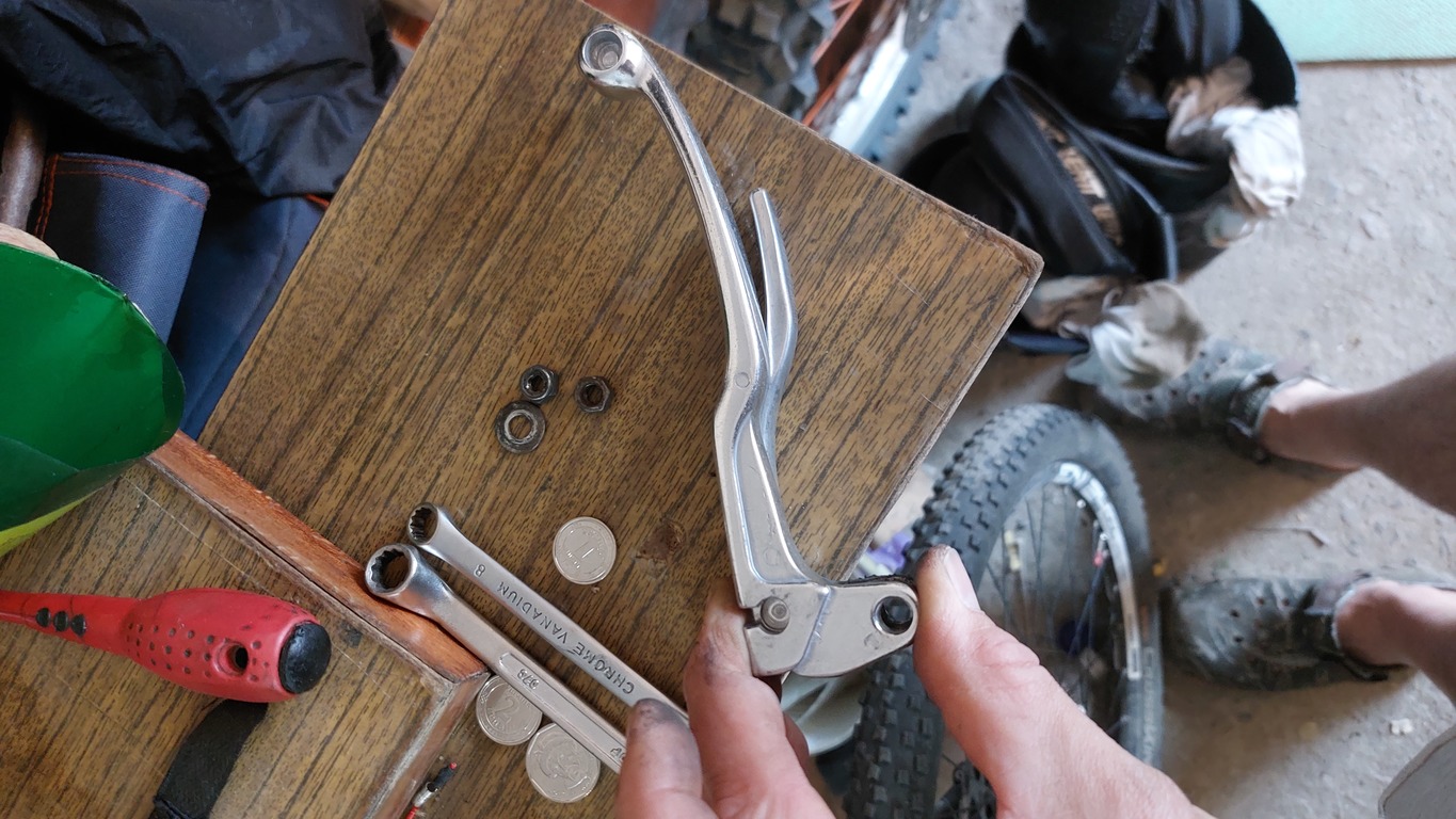

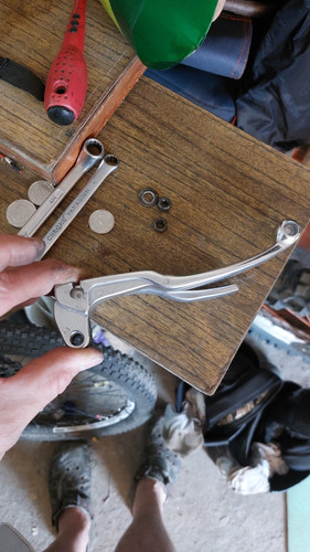

Vovan_G5 Дата: Вт, 26.08.2025, 10:24 | Сообщение # 9
Мотоцикл: Drz400s
Город: Братислава
Сообщений: 27
Похоже тайна малого хода троса сцепы разгадана
Добавлено (26.08.2025, 10:25)
только теперь надо привыкнуть к этому веслу
Прикрепления: 6329371.jpg (293.4 Kb)
