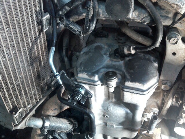

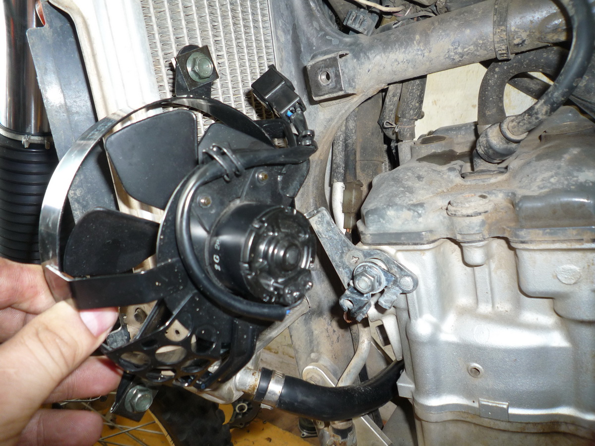

She Дата: Пт, 06.01.2017, 10:06 | Сообщение # 46

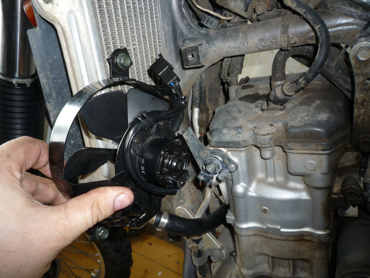

demonizer,  вентилятор с декомпрессором не дружат .....  я так штатный кулер и не поставил из-за  декомпрессора. А колхозить от компа как то не хочется.
Прикрепления: 2755598.jpg (413.1 Kb) · 8708528.jpg (418.0 Kb)
demonizer Дата: Пт, 06.01.2017, 10:22 | Сообщение # 47
She, да, я это тоже подозревал, но ещё не прикидывал. Ну подумаю, что можно сделать.
А как автомотический декомпрессор? даёт возможность заводить киком?
She Дата: Пт, 06.01.2017, 13:09 | Сообщение # 48
Нуу как бы можно это не 600 кубов smile и это делается не так часто и электростартером можно помочь. Я пользовался им когда в речках тонул. Декомпрессор поставить можно, но только пластину крепления троса сделать другую ну и сам трос нужен будет подлиннее, и рычаг декомпрессора тоже переделывать.
demonizer Дата: Пт, 06.01.2017, 13:50 | Сообщение # 49
Ну, я разорился на маленькую ЧПУшку, так что, конфигурация - не проблема. Сальник заказан, по приходу, буду колхозить
OrenDok Дата: Ср, 12.04.2017, 10:51 | Сообщение # 50
Мотоцикл: DRZ 400
Город: Оренбург
Сообщений: 17

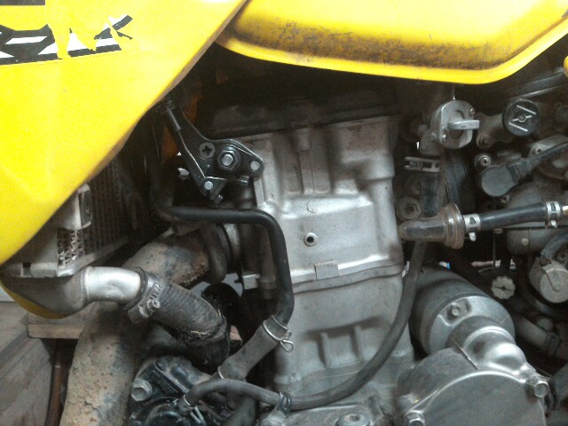

She, у меня установлен вентилятор, пластина фиксатора троса декомпрессора к цилиндру убрана и торчит один болт. Может придумать какой нибудь вертушок на болт и возобновить работу декомпрессора?
She Дата: Ср, 12.04.2017, 14:10 | Сообщение # 51
OrenDok, так колхоз никто не отменял smile
demonizer Дата: Ср, 12.04.2017, 14:37 | Сообщение # 52
Цитата OrenDok ()
вертушок
Я об этом тоже думал, не сильно удобно будет, но, лучше, чем ничего

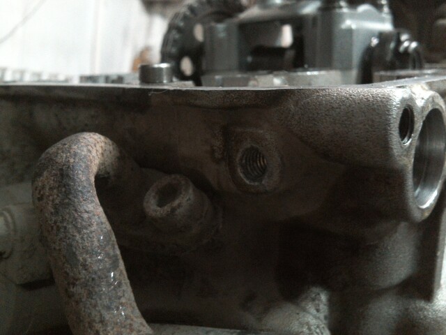

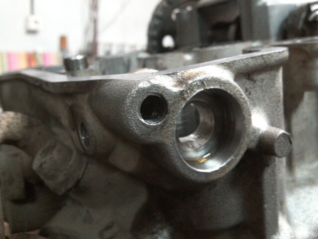

snouwaterert Дата: Чт, 30.11.2017, 04:19 | Сообщение # 56
Мотоцикл: suzuki drz400s
Город: Красноярский край Назарово
Сообщений: 13
Фото1фото2фото3фото4
Прикрепления: 4106702.jpg (93.6 Kb) · 8890093.jpg (73.7 Kb) · 2610644.jpg (85.6 Kb) · 9140995.jpg (60.2 Kb)

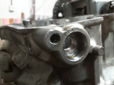

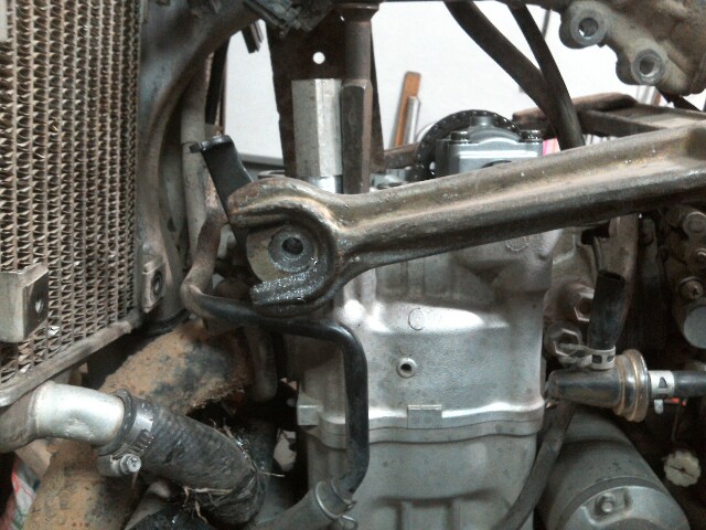

snouwaterert Дата: Чт, 30.11.2017, 04:23 | Сообщение # 57
Сообщений: 13
Фото5фото6фото7фото8
Прикрепления: 6893780.jpg (61.1 Kb) · 2491409.jpg (72.3 Kb) · 2468377.jpg (69.0 Kb) · 0298973.jpg (115.0 Kb)

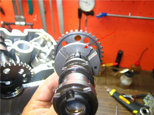

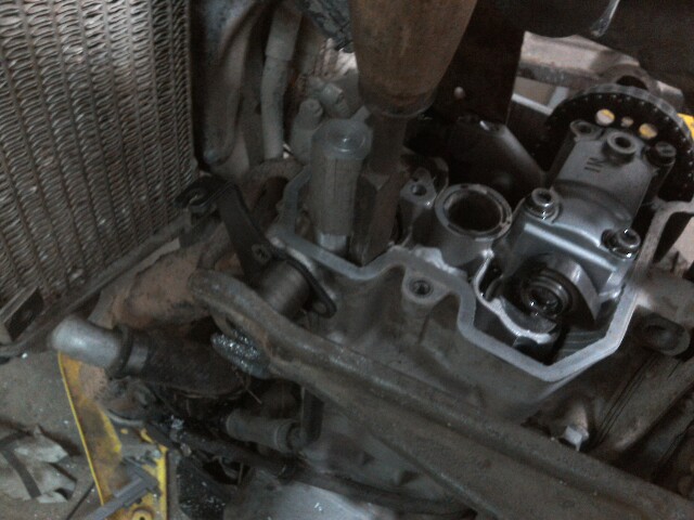

Вопрос по автоматическому декомпрессору.При снятие выпускного распредвала обратил внимание,что плата декомпрессора сидит не жестко на самом распредвале.Чтобы понятно было,это  на фото указано стрелкой.
(фото из статьи KLR650 ,авторство его же smile )
Как то думал,что плата прессуется на вал и фиксируется потом стопором.А тут немного вращается на валу,градусов на 2-3,радиального люфта нет,но в осевом направление качается на 0,3 мм.Явно -скользящая посадка.Вот и думаю,насколько все это критично?На работоспособность пока не влияет,но не скажется ли в дальнейшем на износ со всеми вытекающими и шум в работе мотора.Под рукой сейчас нет второго распредвала от ДРЗ,сравнить не с чем.
Прикрепления: 6478473.jpg (85.0 Kb)
klr650 Дата: Ср, 20.12.2017, 21:05 | Сообщение # 60
Сообщений: 10835
sey, А у тебя стоит автоматический декомпрессор ? Если да , то не ломай вал . Давай дам затак тебе без него . Свой продашь потом кому нибудь как готовое изделие .
