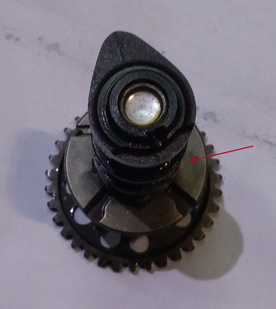

KLR650 ,да у меня автоматический.Думал не ту фотку вставил smile Собственно ,вопрос к тебе ,как самому опытному smile  и наверняка имеющему в наличии распредвал EX.Есть люфт или нет?Вал по любому ломать не буду-в наличии все равно деталей нет,по каталогу не идут в запчасти.И смысл тогда звезду спрессовывать?Вспоминаю,как делал оправку на распрессовку-прессовку звезды на вал СРФ250 чтобы не нарушить фазы газораспределения,развлечение еще то!А декомпрессор все же нужен,у меня еще кик есть,заводить без него энтузиазма нет tongue .На ХР-250 выкидывал без сожаления,там и аккумулятор не особо страдал,а здесь все же 400см2.У себя на СРФ450Х когда погнуло штифт декомпрессора быстро убился аккумулятор.
klr650 Дата: Чт, 21.12.2017, 09:53 | Сообщение # 62
Сообщений: 10824
Про какой люфт спрашиваешь не пойму . Там у всех подвижных деталей есть люфт .
sey Дата: Чт, 21.12.2017, 11:52 | Сообщение # 63
Пилот
Мотоцикл: Suzuki DR-Z400S, Suzuki DR-650
Город: 36-Воронежская обл. -г.Борисоглебск
Сообщений: 66

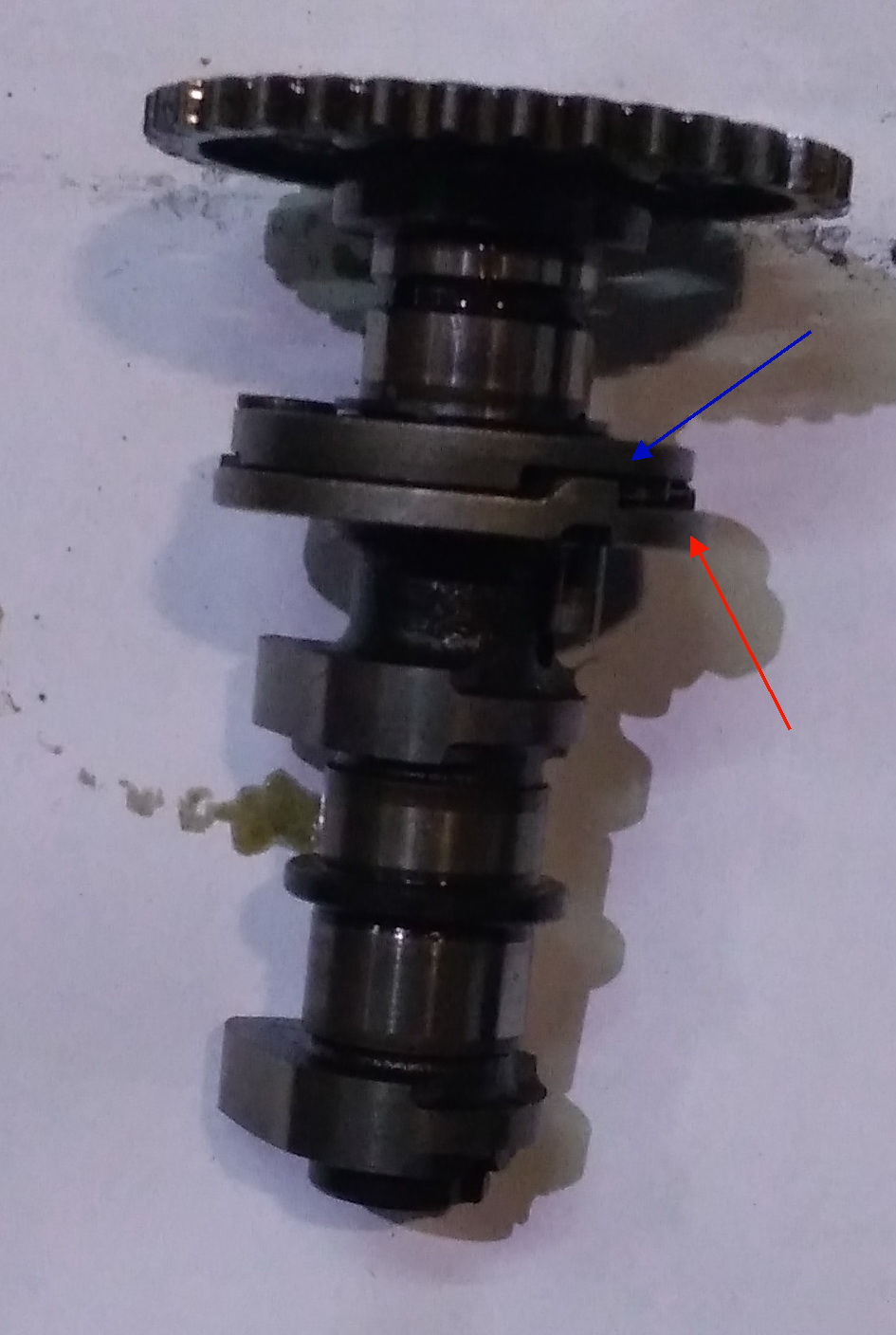

Не ясно выразил свою мысль видимо.На само тело распредвала напрессовано(?) основание декомпрессора,я его по аналогии с Хондовскими деталями называю платой.Обозначил красной стрелкой на фото.
Это неподвижная деталь.Ну по логике вещей должна быть.Вот она имеет небольшой люфт относительно самого распредвала.Величины люфта указал выше.А уже на этой плате крепятся все подвижные детали,в частности центробежная пластина(синяя стрелка),пружина и т.д.
Ну вот и спрашивал ,допустим ли люфт платы относительно распредвала,прессовая ли посадка платы на распредвал?Или сузуковские инженеры применили скользящую посадку и то что плата люфтит-нормальное и повсеместное явление?Теперь понятно задал вопро smile с?
Прикрепления: 0220138.jpg (281.5 Kb) · 0539497.jpg (239.5 Kb)
klr650 Дата: Чт, 21.12.2017, 13:15 | Сообщение # 64
Сообщений: 10824
Теперь понял .Эта плата на стопорном кольце сидит . Люфт должен быть .  Там плавающая посадка на шпонке . Это отдельный узел на распредвале .
sey Дата: Чт, 21.12.2017, 14:18 | Сообщение # 65
Пилот
Сообщений: 66
Спасибо,понял,запомню на будущее smile

После проверки декомпрессора оказалось, что присутствует радиальный люфт, небольшой, но есть surprised  на полет не влияет хотя и создает некоторый шумовой дискомфорт на холостых оборотах, похоже на малых оборотах эксцентрик слегонца складывается из-за люфта. Нашел в этой теме пост знатока сего форума
Вопрос такой, можно ли ее заменить или перевернуть? Я так понял, что стопорное кольцо убирается в сторону шестерни распредвала и декомпрессор можно  сдвинуть для доступа к шпонке?
Заранее благодарен!!!

klr650 Дата: Вт, 22.10.2019, 14:47 | Сообщение # 70
Сообщений: 10824
Можно
