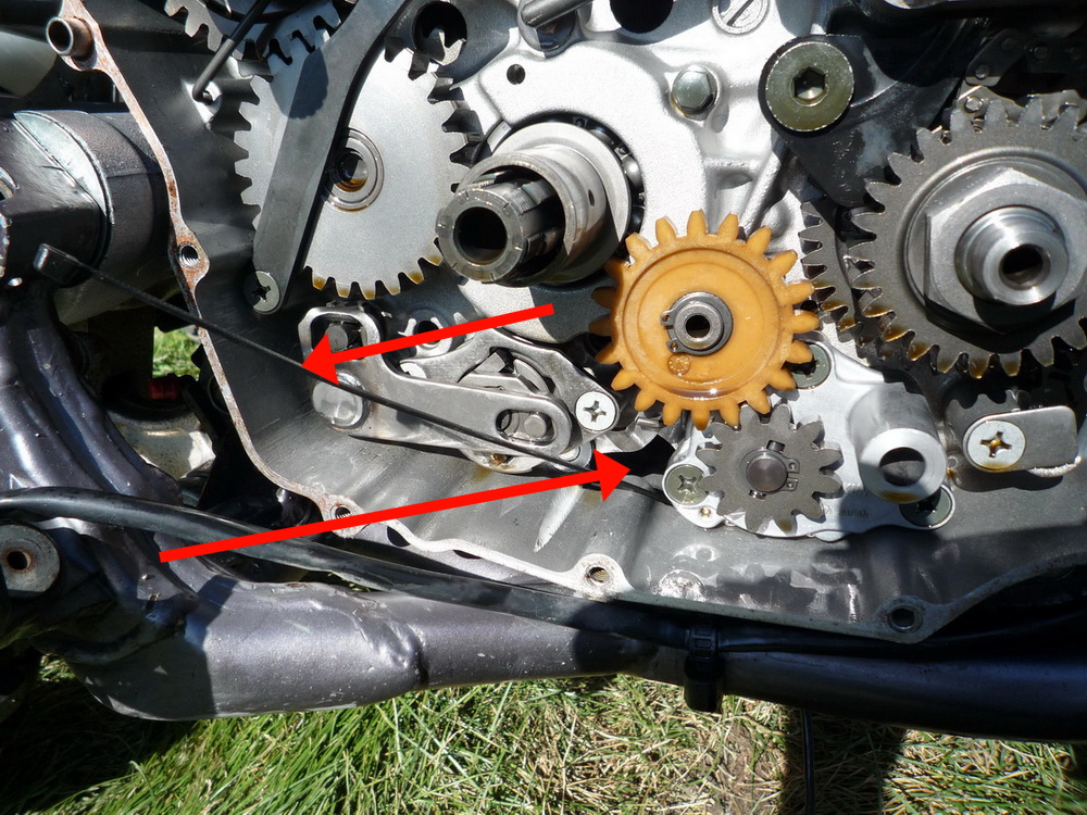

Вот в это окно за генератором предлагалось заглянуть и посмотреть на маслозаборник ? .. А смысл ? ..

Муравьёв нужно туда запустить . что бы они слазили и посмотрели как там сетка и потом вылезли и рассказали , надо картер пилить или нет  tongue

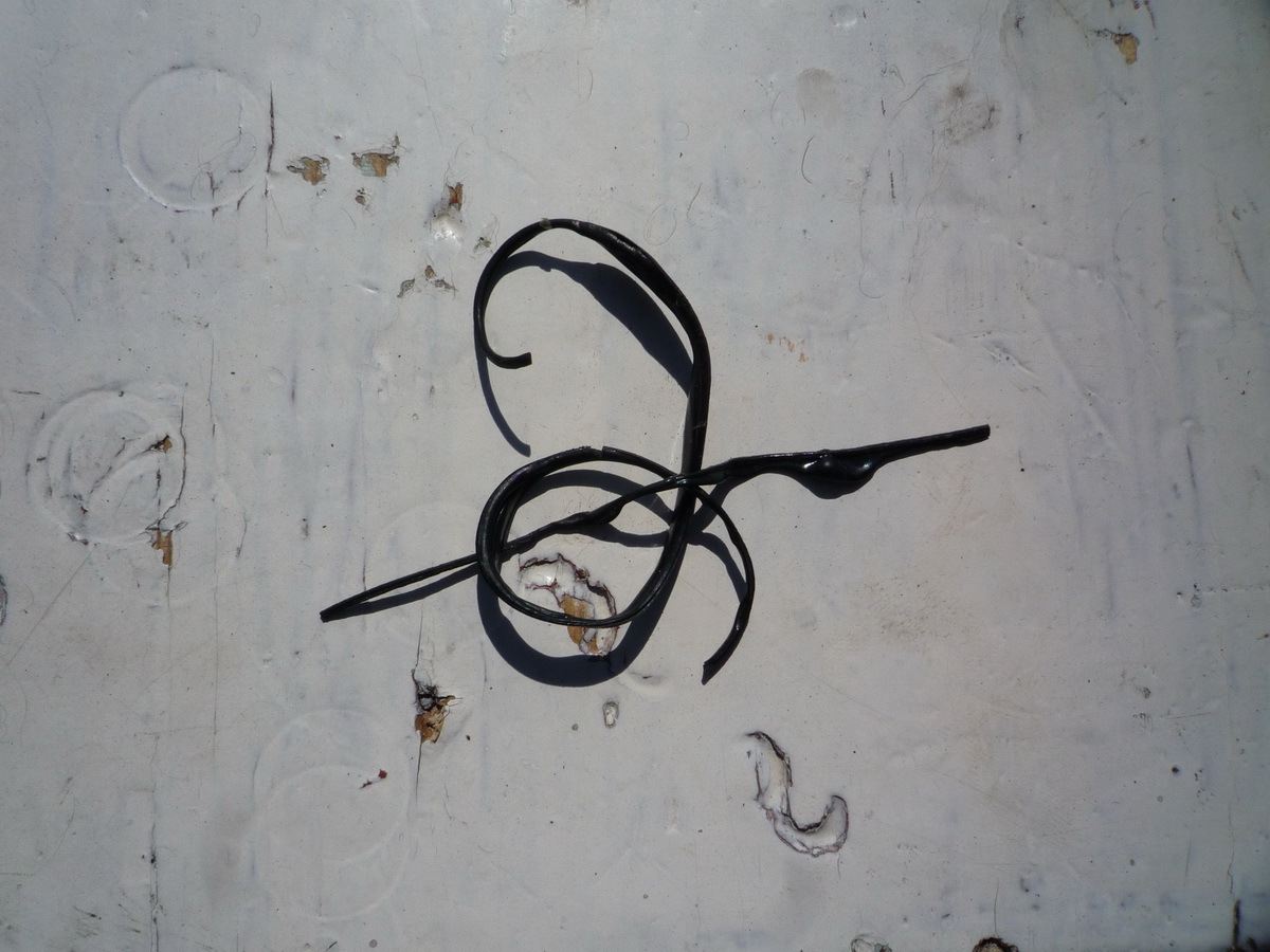

Я не вкурю теперь никак ... чего столько пыли поднято вокруг него в этой и в других темах ? Буквально на ровном месте .. В те сетки (маслозаборника, и в тут которая в маслобак торчит на штуцере) разве что карась не проплывёт .. Надо на сколько засрать масло, чтобы их забить ? Возьмите самое обычное масло для дрз - мотюль 7100, оно как вода. Оно через те сетки должно течь без сопротивления ващще. Да, если масло удобрить горстью земли, или даже спичечным коробком опилок .. да даже половиной коробка, да, забить секи можно. Но в каком безумии это надо учудить
 Перечитай тему. Как я и говорил случаи бывают но они чрезвычайно редки. И все по руко-опству владельцев или предыдущих владельцев.
Тот случай что я знаю я описал. С правой стороны сетку видно.

Даже если насос снять, то видно только канал через картер в маслозаборник.
Кстати, даже если дуть в трубку обратки в сторону маслозаборника (т.г второй секции маслонасоса), и то не факт, что маслозаборник продуется. Если наружное кольцо рабочей пары второй секции насоса закроет собой прямой ход в маслозаборник, то дуть туда бесполезно. Придётся как минимум или крутить мотор стартером, или найти оптимальное положение насоса путём проворачивания мотора вручную. Это надо на моторе пробовать. Так теоретизировать, мало смысла.

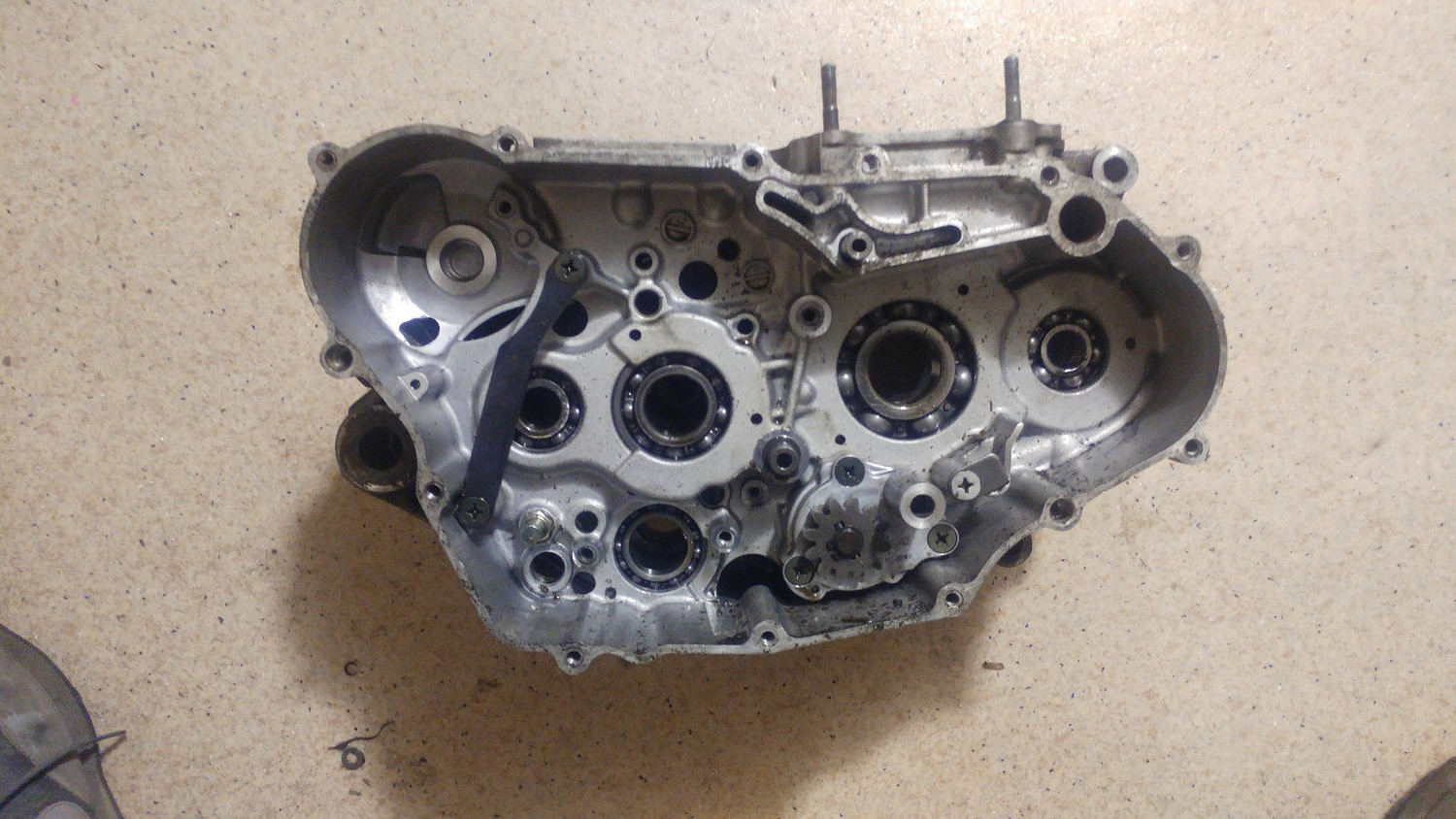

She Дата: Ср, 28.11.2018, 14:13 | Сообщение # 88
Цитата KoMOTOzzz))) ()
Не может этого быть) ..
Вот со своего доставал.
Прикрепления: 1475008.jpg (373.9 Kb) · 6355796.jpg (287.9 Kb)

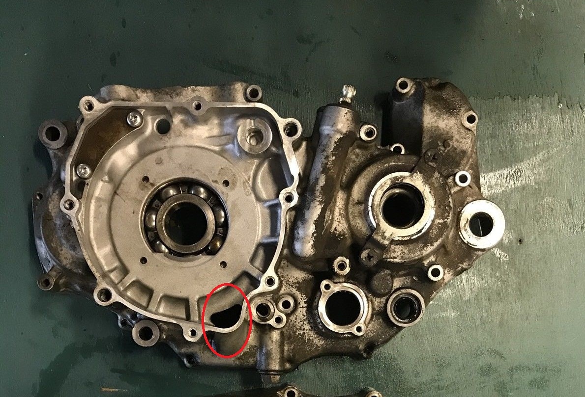

Всё правильно, видно будет и сам заборник, и выскрести от него из картера что-то можно. Но саму сетку и забитость фильтра не видно) Он же как бы в углублении сидит, в ванне. К нему снизу только подобраться можно. Достать разные тряпки и герметик, можно вот как у тебя на фото, а мелкую грязь, которая с заборника вытекла/выдулась/высыпалась .. наверно только сливать со сливной пробки. Другой подходящей сливной дыры там в дне картера нет .

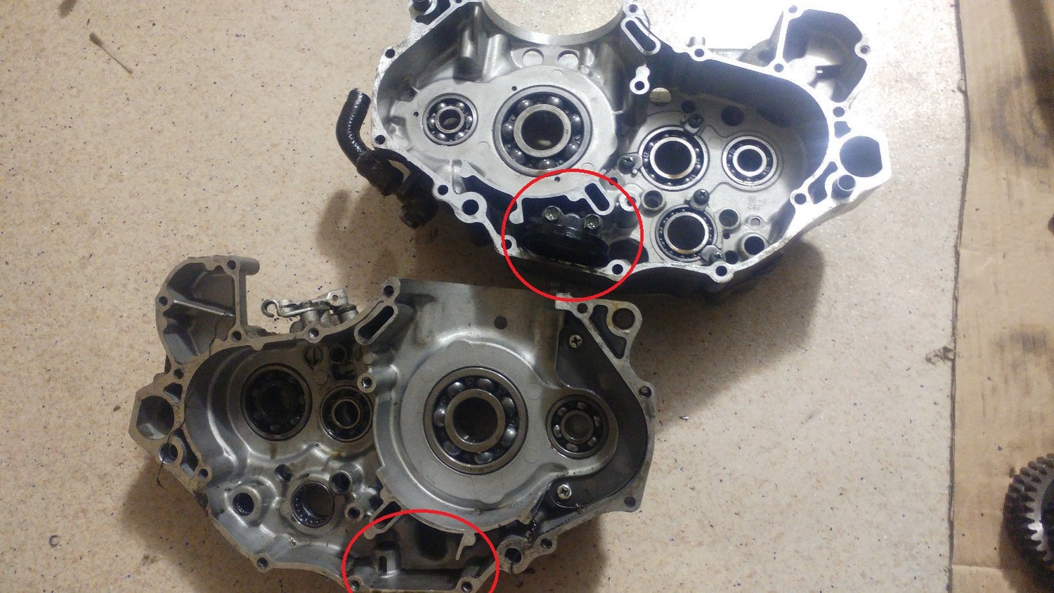

Наглядно.
Лучшей и самой ближней точка обзора самой сетки и маслозаборника, не разбирая мотора, будет щель в полости сливной пробки, выходящая как раз на маслозаборник. Но это уже эндоскопия в духе КЛРа)) ...
А вообще, если хорошо подходить к промывке мотора без его разборки и снятия с мотоцикла, лючок под маслозаборником был бы просто идеален. Штатная сливная пробка, без доработки, нормально слить всю срань не позволит.
