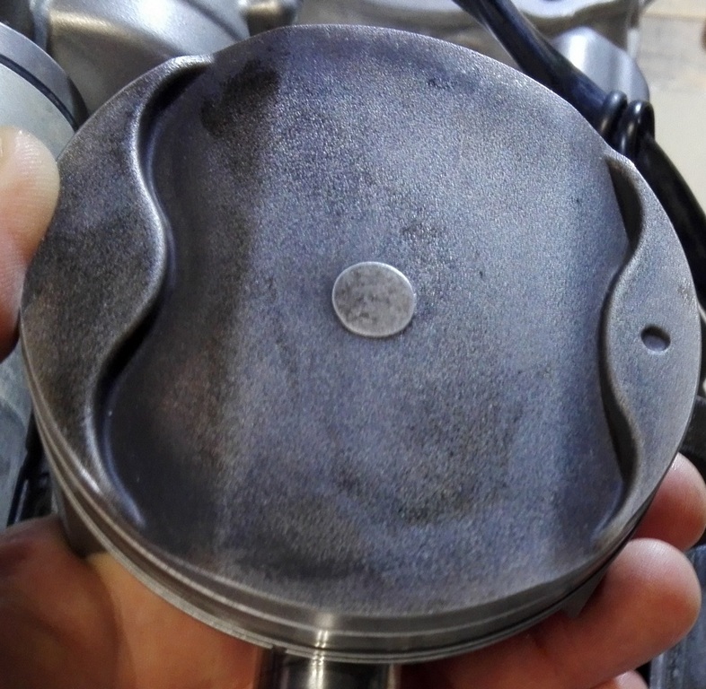

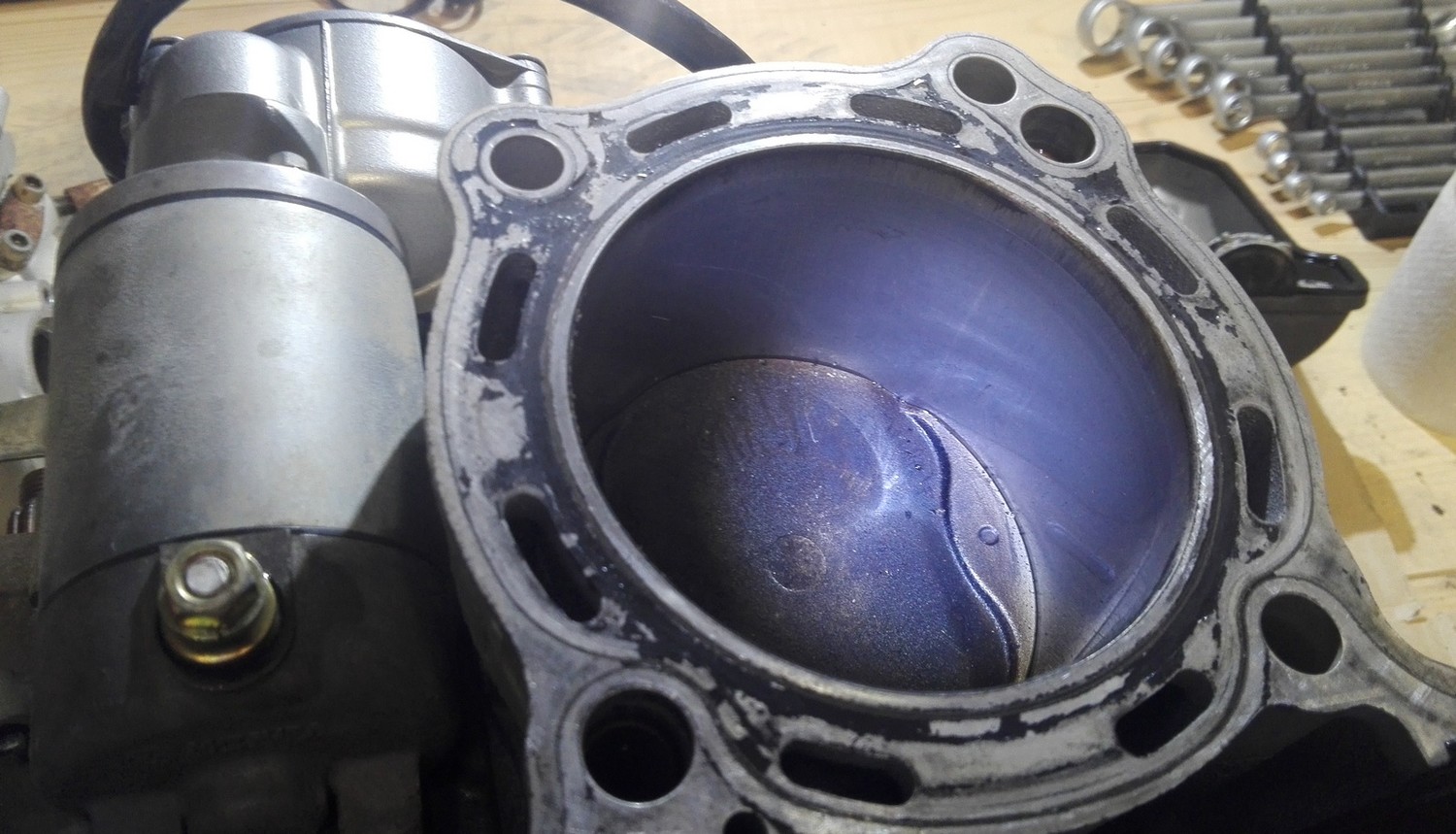

Возникла аналогичная ситуация. Все было нормально, заводился, бодро ездил. Решил для профилактики поменять свечу. Выкрутив и достав её из глубокого колодца обнаружил, что она вся в мелком песке и соответственно часть этого песка просыпалась вниз, в цилиндр. Вычистил как смог пылесосом, вкрутил новую свечу, попытался зависти - фигушки. Раз чихнул и всё. Крутил - вертел, пока акб не сел, но без результата.
Промыл цилиндр керосином - вымыл часть песка оттуда, но на возможности завести мот это не отразилось. Сейчас снял двигло, разбираю, дошел до цилиндра - хон цел, царапин нет, небольшие остатки песка присутствуют. Кольца еще не увидел.
Прикрепления: 9410662.jpg (295.8 Kb)

klr650 Дата: Вс, 20.05.2018, 14:59 | Сообщение # 37
Сообщений: 10837
Нормально попал . Увидь ещё кольца и клапана .
_vitaly_ Дата: Вс, 20.05.2018, 17:19 | Сообщение # 38
Город: Курск
Сообщений: 4
Сегодня дошёл до колец - они забились песком и залегли: мелкий песок забился во все щели и уплотнил прилегание колец к поршню. После извлечения и очистки колец думаю поставить их обратно, т.к. сами кольца в хорошем состоянии, нет ни нагара, ни износа.
Также, по-видимому, немного песка попало в выпускные клапана, поэтому они тоже теперь неплотно прилегают. Буду промывать их.
И нафига меня дёрнуло эту свечу менять, блин. Главное, что в сервис мануале ни слова нет про дренаж из свечного колодца, который засирается и создаёт такую ненужную головную боль.
