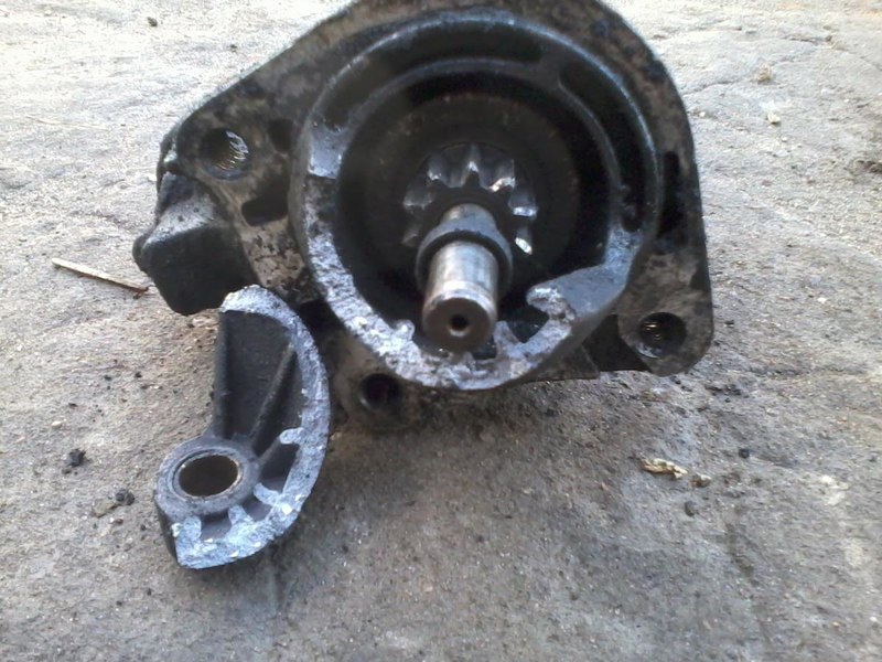

На автомобилях, последствия запуска с эфиром выглядят так:
И дело не в том, что автомобиль и мотоцикл - это разные вещи. Просто на авто нет предохранительной шестерни в приводе стартера (а нет ее потому, что цилиндр не один и нагрузка на стартер равномернее)
Поэтому и рвет либо морду, либо бендикс (обгонку).
