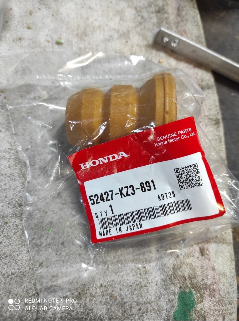

Партизан Дата: Вс, 14.03.2021, 05:44 | Сообщение # 10
Мотоцикл: drz400s 2002
Город: Омск
Сообщений: 23
Артикул демпфера или отбойника амортизатора 52427-KZ3-891
Прикрепления: 1659443.jpg (271.5 Kb)
