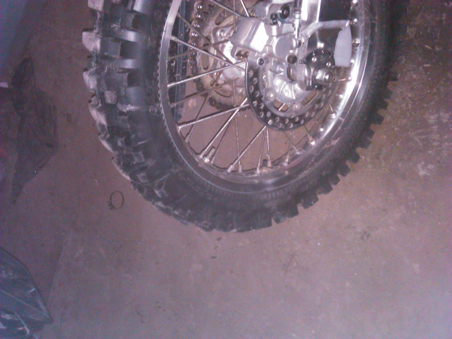

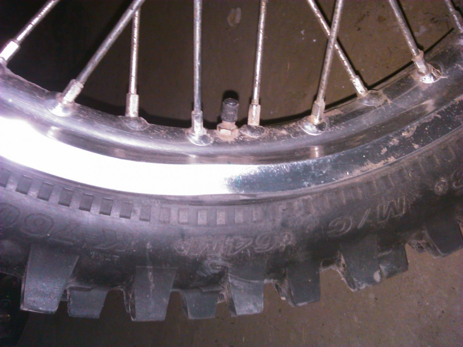

Можно ли где то в Москве выправить обод в течении дня. Живу в области поэтому оставлять колесо на длительное время не хотелось бы.
Может как то можно сделать самому. Сколько смог выправил киянкой и мотолком через деревяшку. Крутили на станке, биения почти нет, больше эстетически. Полка немного ушла.

Фото
Прикрепления: 3241062.jpg (132.5 Kb) · 7753929.jpg (138.5 Kb)

погрей градусов до 300, и еще добей молотокм через деревяху.

.Читал где то, что вроде нельзя греть. Думаю если не найду ничего то в тиски зажму через деревяшки.

НИ КАКИХ ДЕРЕВЯШЕ НЕ НАДО!! ПРОСТО БЕРЕШ КИЯНКУ - ТАКОЙ РЕЗИНОВЫЙ МОЛОТОК - И ПРЯМ НА НАКАЧЕННОМ КОЛЕСЕ - НАЧИНАЕШ ПОТИХОНЬКУ БИТЬ В ЭТО МЕСТО- КАК БЫ ИЗНУТРИ ОБОДА - ВОТ И ВСЕ!! И ПОСТЕПЕННО ВЫПРАВИШ!!!

Сильно сомневаюсь что деревянным молотком что то получится ( даже на микрон  ) А вод железной кувалдой через дубовый брусок  и нагрев от Абразива - вот это уже ближе к делу
Резиновым молотком до утра  будешь бить ...

Кстати спустя год, выправили. Кувалдой через медную пластину.
В 2016 замял передний обод на 990. Правил пресом, снизу деревяшку и вперед.
Потом спицами убрал яйцо и восьмерку.

Ну и как . Скажи как сегодня , но только  год спустя - резиновым молотком выровнял бы ?  smile

Даже нерезиновым не смог. Только кувалдой. Но прессом проще.
.... Как то ДА!  ЕЩЁ  как вариант вальцы.... точить ролики под профиль обода.. не всем понравится цена данной процедуры... и катать без спиц ! С ВЫТЕКАЮЩИМИ  от сель последствиями... но ЭТО -- близко к идеалу... а идеал  только новый обод....
