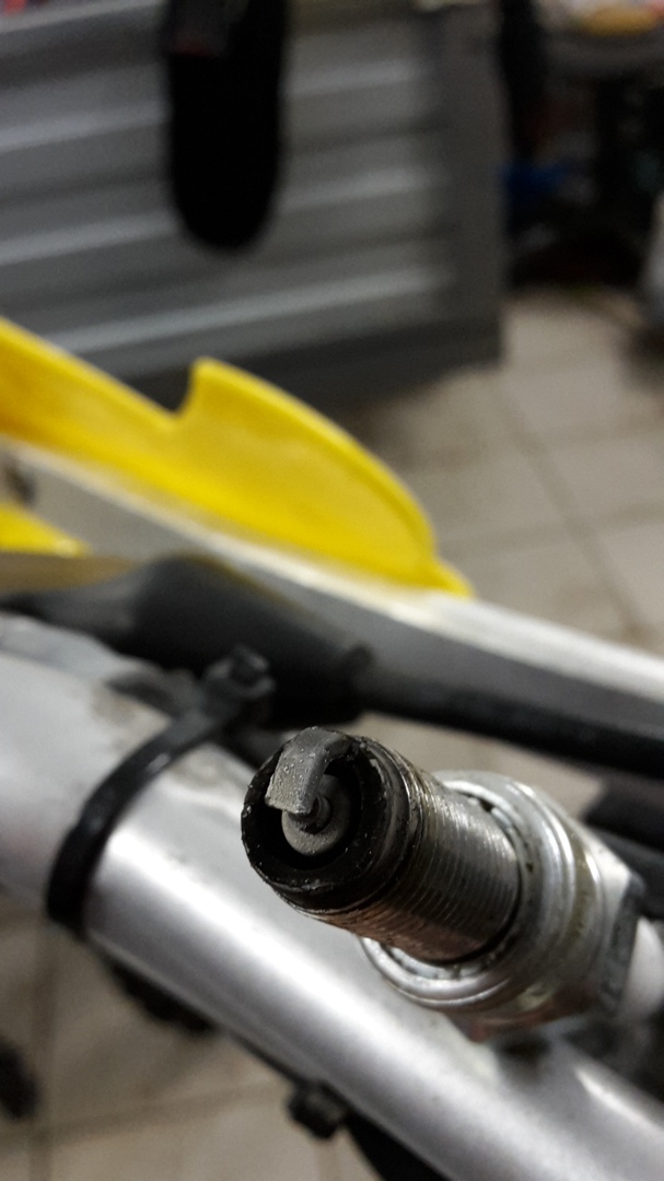

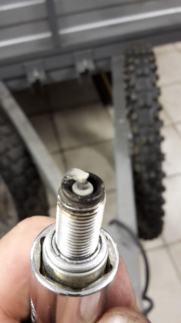

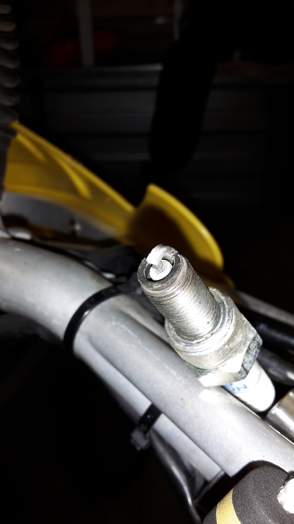

Zakat Дата: Пт, 20.07.2018, 18:18 | Сообщение # 267
Мотоцикл: SM
Город: 77Бутово
Сообщений: 9
НАФОТКАЛ  со вспышкой и без.
Прикрепления: 8282651.jpg (192.1 Kb) · 7854885.jpg (155.5 Kb) · 0888720.jpg (154.6 Kb) · 0788107.jpg (130.0 Kb)
Сообщение отредактировал Zakat - Пт, 20.07.2018, 18:25

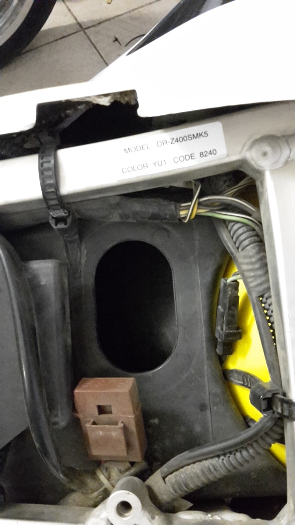

AlexSV Дата: Пт, 20.07.2018, 23:54 | Сообщение # 268
Мотоцикл: LEAD50.TC65.SXF350
Сообщений: 353
Шноркель снят... следовательно даже со штатным жиклером стало бы беднить, а тебе поставили еще меньше...
Свеча белая..
ИМХО Налицо бедная смесь, не знаю может конечно я в стендах ничего не понимаю, но мне кажется, не надо туда моцык больше отдавать на настройку...

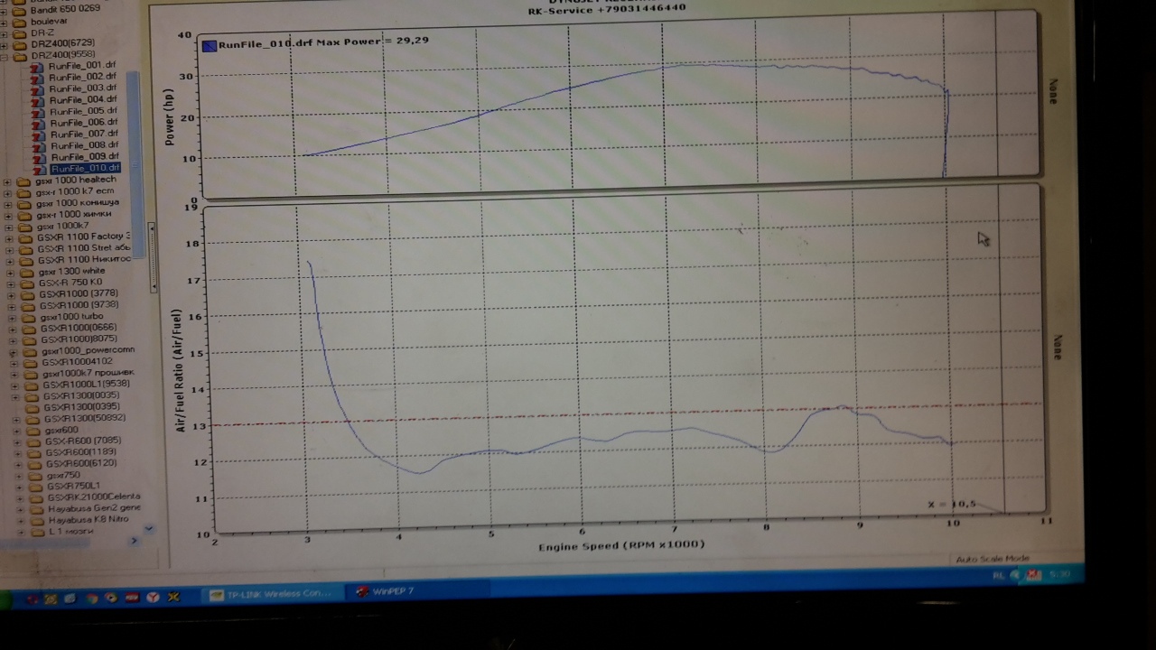

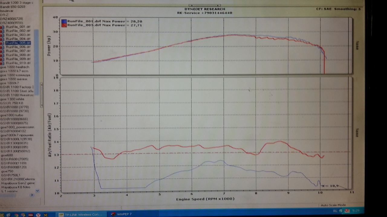

Zakat Дата: Пн, 30.07.2018, 09:13 | Сообщение # 269
Мотоцикл: SM
Город: 77Бутово
Сообщений: 9
Всем Привет!
Мужики был опять на стенде. Просил установить жиклер от 150 и выше. Пробовали 150 , заливает сказали жутко. В итоге остановились на 135.
Графики прилагаю 1 : синий это сток 140 гтж , красный это 132 гтж.
График 2 это 135 гтж. он сейчас и стоит у меня.
видео 135 гтж https://vk.com/videos925489?z=video925489_456239122%2Fpl_925489_-2
Хлопки остались , свечу еще не смотрел т.к. рано еще.
собственно вопрос, каким образом ставят 150+ жиклеры?
Прикрепления: 1461257.jpg (258.2 Kb) · 4395669.jpg (256.9 Kb)
Сообщение отредактировал Zakat - Пн, 30.07.2018, 10:00

Контакта нет - не видно ничего))) Да и даже кому видно, чет я сомневаюсь что ты тут докторов найдешь которые по графикам лечат...
Цитата Zakat ()
настроили смесь по графику поменяли иглу и жиклер 140 на 132
мы даже не знаем на какую иглу они поменялись. У меня например с диноджетовской иглой действительно рекомендуют 136 вместо 142 ставить, но это при стоковом выхлопе...
У тебя прямоток и шноркеля нет - почти stage2 по джетовской теории, и даже с их тюненной иглой, в этом случае идет 142 ГТЖ
Это если иглу совсем тонкую поставили??? Где они ее взяли? От чего? В моем понимании если игла тюненная то с ней от производителя идут рекомендации по жиклерам, а если из баночки с мелочевкой - то может в этом и дело?
Варианта 2 -
Или мучить их до конца - ты же заплатил бабки, и никакого космоса не требовал - просто хотел убрать хлопки - а получил взрыв мозга за свои же деньги. Странно что люди имеющие диностенд и жонглирующие жиклерами с иглами не могут устранить проблему клиента , я бы понял если бы ты просил их выжать 40 сил на колесе - а они смогли только 39,5(цифры от балды, например).
Или наоборот - может ну их, с их цифровым стендом вместе? Заедь к каким-нибудь аналоговым кроссменам с живой душой))),если KLR занят, потом принесешь этим цифровым ребятам чек из аналогового сервиса, потом всем раскажешь что для ДРЗта лучше - цифра или аналог(слово вот только какое-то нехорошее на букву а), и про ребят мнение напишешь, может быть они непонятые вундеркинды, а может понятые но не это слово...
