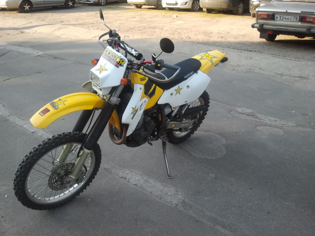

Для начала вот таким юзал ! =))!
Прикрепления: 0251544.jpg (91.1 Kb) · 3965166.jpg (110.8 Kb) · 9230318.jpg (87.7 Kb) · 7924919.jpg (89.1 Kb)

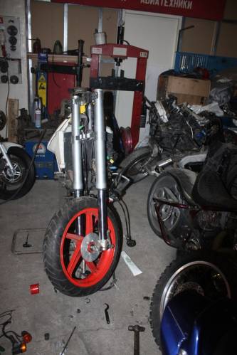

потом осознал что 21-18 не мое и резина меня не "прет"! на спицованные колеса денег не хватило но эти литые тоже достаточно легкие, а что касается их "неэластичности" так я все равно не юзаю мотоцикл на грунте и бездорожье, только на асфальте, а тут как вы понимаете жесткость ходовой приветствуются (относительно эндуро).

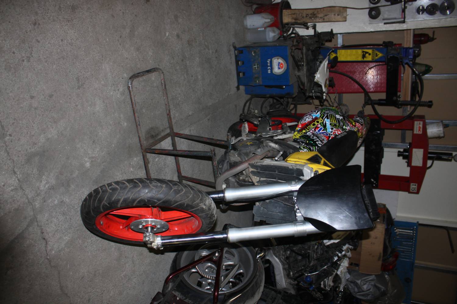

пластик =))!

пластик прикинул

Ок спс ,колеса от априлии 250 . ой с осями проблем не было по диаметру одинаковые задняя втулка одна подошла та что у цепи и соосность звезд совпала а вот с тормозным с диском мучение еще предстоят думаю сам диск на пару мм утопить в глубь колеса мы подобное делали на 600RR (только га фронтальном колесе ) на мой взгляд оптимальное решение и тягу(задней скобы) родную уродовать не надо.
с траверсами тоже нее было проблем подшипники подошли отлично! надо переднее колесо отцентрировать, я вообще все мотоциклы переделивал которые у меня были =))! а что мне руки есть техническая база тоже =)))!
вот мордашку только что закончил
Прикрепления: 8569803.jpg (140.7 Kb)
