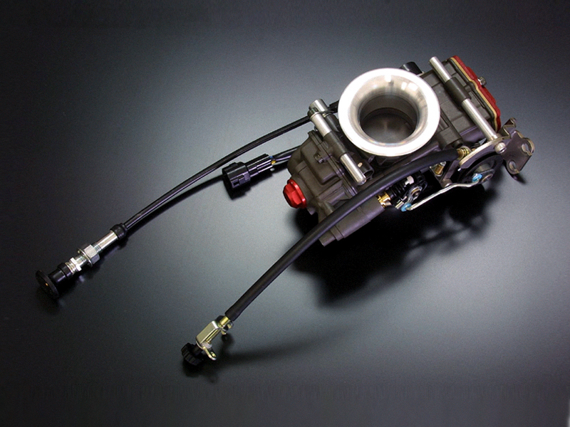

Всем здравствуйте, имеется DRZ с данным чарбулятром TMR-MJN40. Вместе с этим имеется ряд проблем скорее всего связанных с карбом. 1 плохо запускается на горячую, долго крутишь стартером или крутишь с полностью открытым газом. 2 при попытке настроить винтом качества двигатель продолжает устойчива работать при полностью завернутом винте. Немного меняются обороты и запах выхлопа. Это слишком большой жиклер ХХ ? 3 при малом открытии газа бывает глохнет, как будто заливает. 4 как настроить ускорительный насос ? Впрыск должен начинаться при малейшем открытии заслонки или немного с запозданием ?
