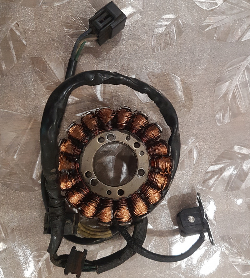

Может кто сталкивался.
Мой похоже умер.
Он возможно и не родной. посадочные места (отверстия) точили напильником. ((
Сопротивление на синем-зелёном проводе - 170. Что как-бы очень сильно от 350-600 мануальных.
Чёрный с белым проводом звонятся - 0.1 ом.
Причём обмотка жива. между 3мя фазами 0.8 и не пробиты на землю.
Вот думаю заменить бы сам pickup coil. А где его взять-то?
В америке есть конечно, но... сами понимаете сейчас.
Может есть какой аналог? Расскажите, если знаете.
Спасибо.

А зачем подбирать аналог ? найдите человеку у которого болтами перемололо статор, и выкупите у него оригинальный датчик.

Обычно родной датчик оставляют и ставят вместе алишным статором. Так что вряд-ли человек, у которого перемололо генератор, продаст датчик.

GrizLee, Не обещаю, но постараюсь посмотреть если у меня такой. Статор брал новый японский. Убитый где-то лежит.
Спасибо. если найдёшь. Померяй сразу сопротивление на концах синего-зеленого. Если 400+ отл!

seledkin, хорошо. Я пока не добрался до гаража.

seledkin, сопротивление 516ом.
Прикрепления: 0520302.jpg (341.5 Kb) · 8430452.jpg (340.8 Kb)
